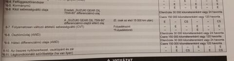

Neked ezek szerint a manualban nem ír csereperiódust, az én manualomban meg feketén-fehéren benne van, hogy a gyári váltóolajat 150e km-enként, vagy 120 havonta kell cserélni:
Az meg tízezer százalék, hogy az 1.6 5 mt Vitarában és 1.6 5mt Crossban ugyanaz a motor+váltó van. Szóval akkor hogy van ez? Egyiknek ilyen manual van, a másiknak olyan?

Nekem nem Vitara, hanem Cross van, de ugyanúgy 1.6 5mt. A szervizkönyv a gyári oldajra 150.000 km, vagy 5 év periódust ír elő. Nem gyári olajra 45.000 km-es periódust (szerintem kissé túlzás a nem gyári olajra nézve ennyire levinni a csereperiódust...)
Nekem 96.000 km-nél 8 évesen került ki a váltóból a gyári olaj. Kissé sötétebb volt a színe, mint az újnak, de nem volt vészes.
75w-80 való bele, arra figyelj, hogy gl4, vagy gl4/5 legyen, semmiképp ne gl5.
