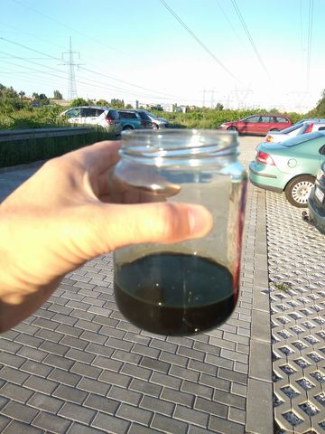

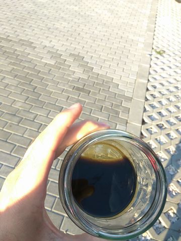

Kornel
bajnokpityu #31605 üzenetére
Nem, elég sűrű volt.
Tehát nem benzinnel keveredett, inkább megkötötte a kormot.Valószínűleg ez a szelep összenyitás - az EGR helyett, és a turbó lyuk ellen - keményen kormolja az égésteret, amit az olaj megköt, meg lerakódik a kipufogón.
Remélhetőleg a kipufogó szelepek nem fognak elkormolódni.
