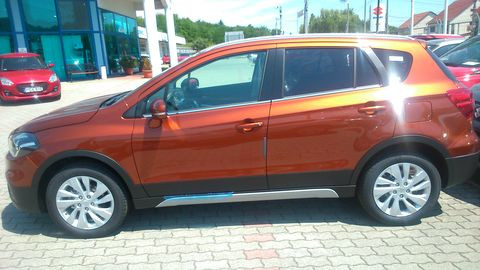

Az új játékszer immár a kereskedésben, de még pár nap mire hazavihetem... esz a penész rendesen.Első turbós autóm lesz, kell-e még valami egyébre figyelmet fordítani azon kivül hogy hidegen ne hajtsam, húzósabb menet után ne állítsam le egyből illetve megkapja a megfelelő olajat a megfelelő időben. Városi tötymörgés után is szoktátok leállás előtt hűteni a turbót vagy akkor nem szükséges?
