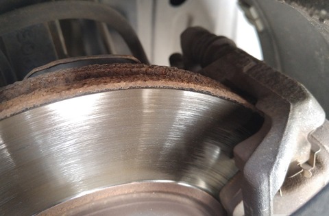

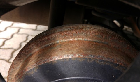

Nem tom, a dobot még csak-csak meglehet csinálni hogy jó legyen, még talán a nyerget is, de a féktárcsát szerintem felesleges festegetni, max lekaparod a rozsdát róla aztán kész. Kályhaezüst kb tart egy hétig, utána víz+hő megteszi a hatását, ledobja megint. Egyébként a nyerget nagyon rossz lefesteni, rozsdátlanítani meg majdnem lehetetlenség, főleg a fékpofa résznél. Meg alapból az öntvény nagyon göröngyös, kész nyűglődés.

6k-t ki ne adj, 500Ft volt a lidl-ös cucc
Szerintem bekened sósavval, ecsettel, 1 perc és lehet lemosni. 2-3x eljátszod és kész is. Drótkefe amúgy sem elég festés alapozáshoz, mert nem fog megtapadni. -
Motion_Blur #25032 üzenetére
Passz. Egyreszt a feknyergen rozsda van, azzal nem tudom mit csinal a sosav, lehet meg se kezdi. Masreszt ott a fekbetet, arra se tudom milyen hatással lehet. Nekem ugye le volt véve a kerék...

Szerinted akár a fénynyerget is be lehet vele kenni? Mert ugye azon is van rendesen és a drótkefe + csiszolópapírral nem nagyon lehet odaférni mindenhova.
Ez az Iron X meg olyan hogy befújnak fele mindent a felni mögött és a nyereg visszakapja szinte az eredeti színét. Csak nem szívesen adnék érte (kiszállítással) 6K-t..
Motion_Blur #25030 üzenetére
Fekporra egyik legolcsobb csodaszer a 20%-os háztartási sósav, en is azzal szedem le mindig a dzsuvat.

A hátsó dobot is ezüsttel csinálod? Tiszta Freeza lesz a kocsi is.
Ja, a múltkor megcsináltam a Lidl-ös felnitisztítóval a felniket, baromi jó cucc, a rozsdás kerékcsavarokat is megpucolta, örülhet az új tulaj.
Motion_Blur
Dob + tárcsa állapot:
Ma bevásároltam a hétvégi felújításra, ezt a festéket választottam: [link] remélem jó lesz, sprayt nem szerettem volna, soha nem lesz olyan időtálló mint az ecsetes festés. Majd rakok fel képeket ha végeztem vele.
