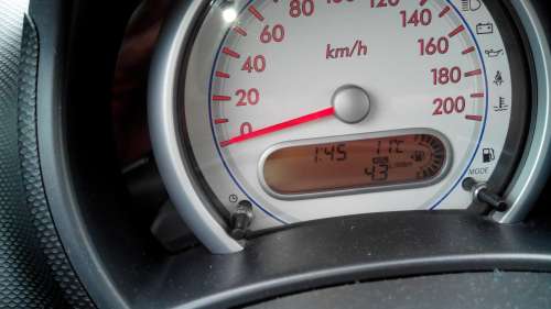

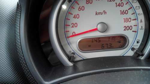

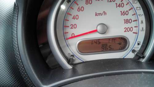

Tegnap este tankoltam, mindig nullázom az átlagfogyit, és a napi km számlálót. Ma mentem dolgozni, gondoltam visszafogom magam, és normálisan fogok vezetni, lakott terület 50, országút 80-90, nem előzgetek feleslegesen, kigurolom a piros lámpát, stb. (mondjuk nehéz volt megállni )
átlagfogyi:
megett km:
hatótáv:
pjen
Hát..Gratula!Én az 1.3 SWIFT 2.vel5,5 alá még sosem tudtam menni,igaz benzin.Tied:benzin,gázolaj?
Kornel
benzin... 1.2 K12B.
M13A swift2-vel én se tudtam 5,5 alá vinni... ennél a legkisebb fogyasztásom tele tankra 4,67 volt.
szerintem a gyári 165-ös ecocontact gumikon meglehetne csinálni a 4,5-et is nyáron, klíma nélkül országúton.
pályán kell neki a 6,5 sajnos, bár lehet az ültetés majd segít neki (kisebb légellenállás, illetve légörvények a kocsi alatt)
de ezt amúgy hosszú távon nem lehet tartani szerintem, ma hétvége van, nincs forgalom se, csak úgy érdekesség képen lőttem a képeket

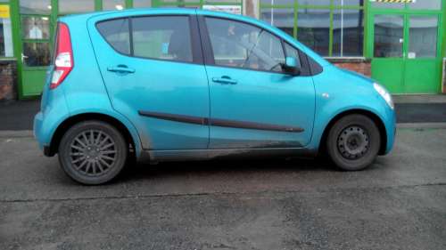

Elég baba lett
Mercutio_
Hehe, a kis gyösz tipikus hazai kátyus úton milyen vele közlekedni a korábbihoz képest?

Kornel
nekem tetszik, sok már nem fér el.

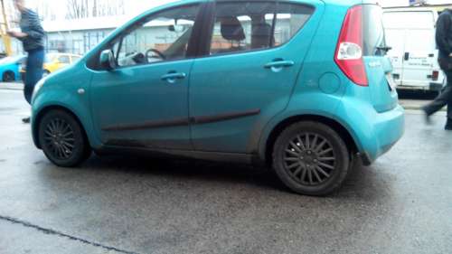

egyébként meglepő, rövid hazaút során (10. keren keresztül, sok kátyú, úthiba) egész autózható, kisebb úthibákat sokkal kevésbé érezni, egyedül a nagyobb lyukakon meg úthiányokon csattan nagyobbat, de szerintem ezt egy 30%-al keményebb koni str.t gátló megoldaná, az lesz a következő bele, ha ez tönkremegy, max. 1 év.
kanyarban a kocsi atomstabil, nem dől, nem libeg mint eddig, ez is volt a cél.
viszont nyári kerekek végképp nem tudom mik lesznek, az biztos, hogy gyári felin lesz, de már magam sem tudom mi. 185/60 r15 szerintem alá se férne, 185/55 r15 az pont váltóméret, valószínű az lesz, mert a srácok a műhelybe azt mondták, hogy 5,5 col széles felnin elég buggyos lenne a 195/50 r15, na meg ugye peresebb is, lehet visszasírnám a ballonos 175/65 r14-et
Kornel
majd szerintem meghajtom pályán is, hogy milyen, mert ugye eddig eléggé billegett, illetve instabil volt nagy sebességnél... remélem javul az is.
egyébként nem volt olcsó, 67k volt a progresszív H&R szett, de legalább ingyen betették
az is lett volna 10-20k... attól függ hogy maszek, vagy márkaszerviz csinálja.
