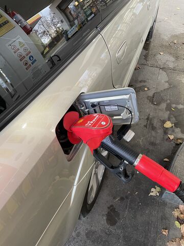

Akkor azert szereti Bubi az Auchan-t is. Majd megprobalok MM95-ot tankolni. Ha nem lesz akkor marad a puruttya.

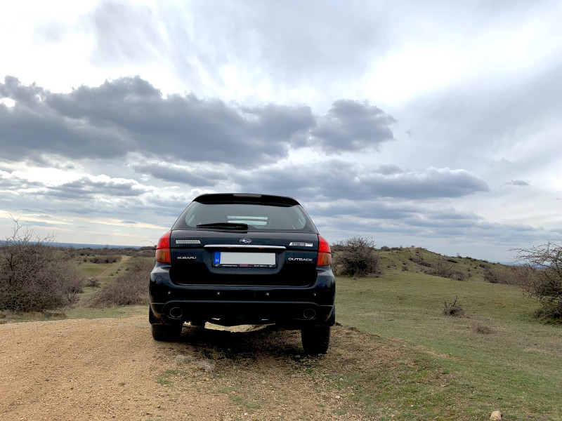

Jó kiállása van! Főleg, hogy meglett a megfelelő méretű rugó.
Ez a gyári felni nagyon tetszik. Sajnos nem engedélyezett méret az enyémre...

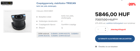

Na, megkérdeztem, "nem teljesen" egyértelmű a munkalapon a fogalmazás, de az ott stabilizátor szilenteket jelöl, tehát nem a stabilizátort cserélték, csak a két szimmeringet, a külsőt és a belsőt. Megnéztem bótba, valóban így árulják, hogy belső/külső.
Egyébként mivel tudja, hogy szoktuk erdei utakon, vízmosásban 40-50-nel csapatni, ezért ilyen combosabb típust tette mindenhova.
Lacerta
MasterMark #11426 üzenetére
Stabilizátor pálca?

Petester
MasterMark #11123 üzenetére
Petester
MasterMark #11111 üzenetére
Ezmiez? Első fékhez?
