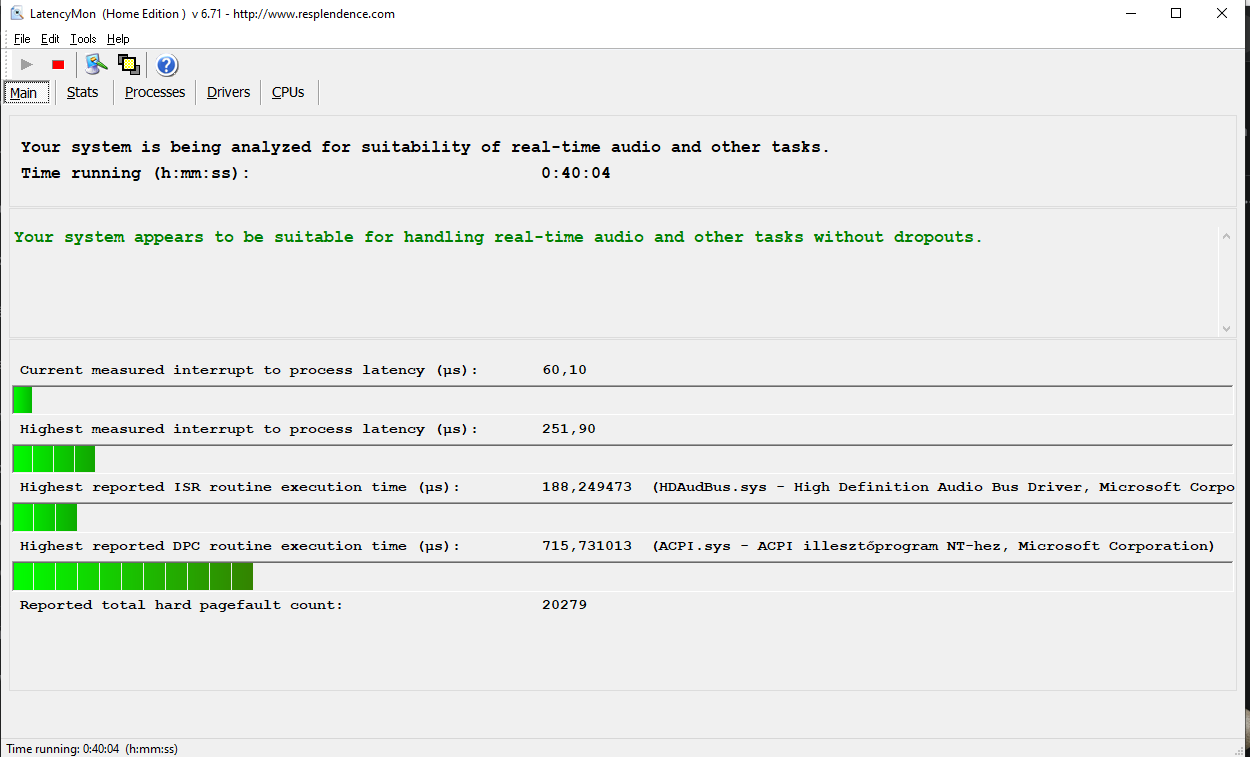

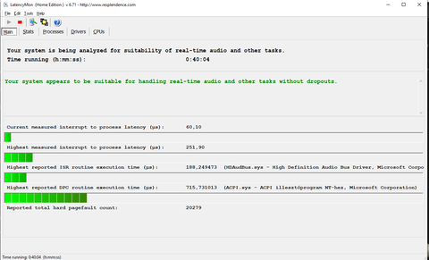

Mondjuk érdekes, hogy nVidia VGA esetén mind a hármónknak ugyanazokat a processeket dobja ki a latencymon, csak nálad kirívóan roszabb.
Bármely Radeon VGA-val szerelt gépemen viszont 2 másik process bukik ki, de mint láthattad, még az intenzív COOP alatt sem tűnik ki semmi extra.Kölcsön VGA-val próba ?

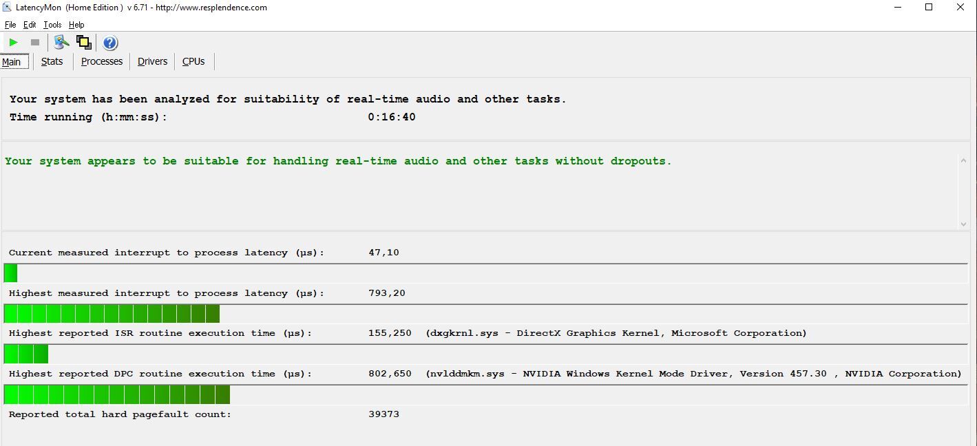

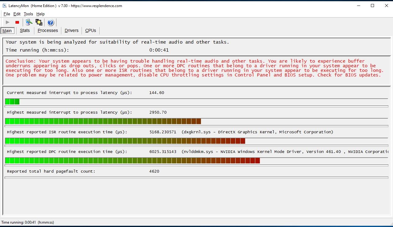

Utolsó ötletként felnéztem megint nvidia oldalára. Február végén kijött egy új driver, leszedtem feltettem safe mode/DDU szokásos módon.
Most perpill hibátlan. 100+ fps játékban, latencymon sem jelez hibát.
Ennyi lett volna az egész? Egy nyavalyás driver update nvidia részéről?

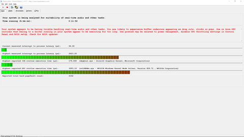

Alapból is ezt mutatja a latencymon, a játék elindítása nélkül is ?
Tényleg dobj fel egy vadiúj ropogós legalább 1909-es BUILD ver. W10x64 PRO-t, vagy ha van + háttértárad, akkor egy W7x64 valamelyiket, akár HDD-re is, csak hogy kiderüljön mi a hunyó.

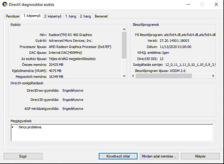

Ha keresőből indítasz egy dxdiag-ot, akkor ott is mindent rendben valónak ír ?
Nálam így mutatkozik:WIN-ben melyik energiasémát használod ?
Angolod mennyire jó ?
Ennek nézz még utána, lehet hogy csak ez szívat.

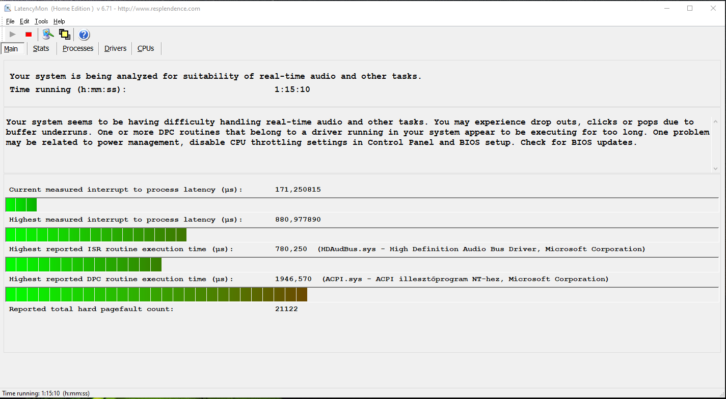

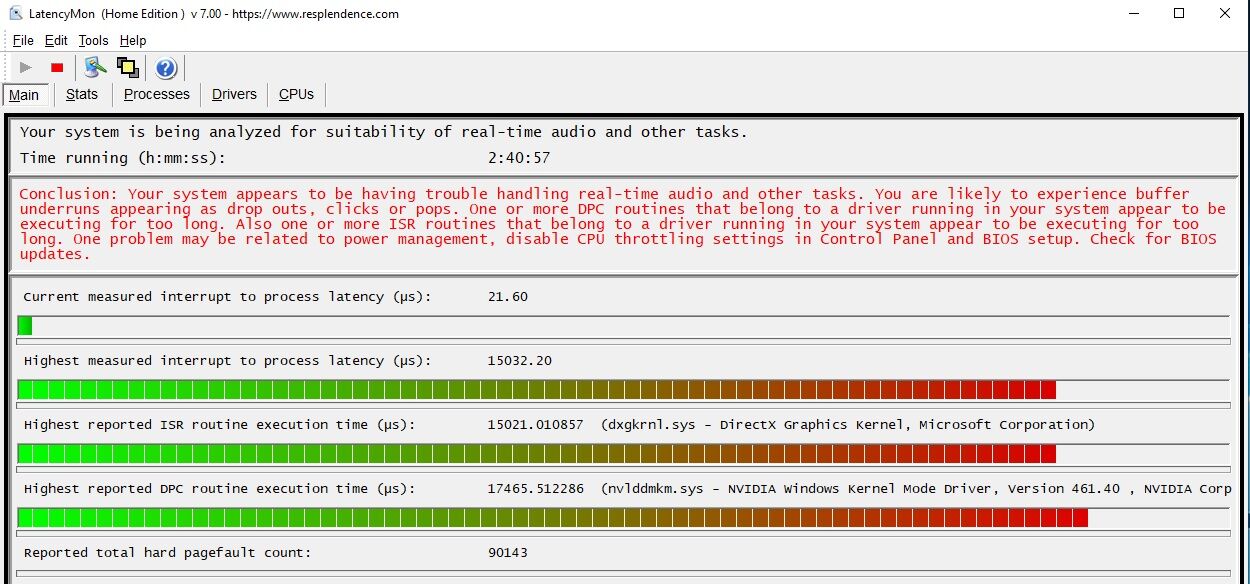

L4D1K
Köszi a sok infót!
Előzményként: Maga ez az akadás, driver hibák stb vmikor Decemberben kezdődtek. Elsőként ment egy több körben víruskeresés, több fajta, hátha. Teljes win újra telepítés, többször. Internettel és net nélkül. Win-es driverekkel illetve általam manuálisan telepítve is...
Ami pár nap alatt kideült végeredményként, hogy ha benn van az nvidia kártya a gépben, akkor fennáll a hiba. Ha igpu-n fut a rendszer, semmi akadás.
Megfogadva más fórumban írt tanácsot, csináltam stresstestet. Külön mem/gpu/rendszer. A kártya / gép órákig megy gond nélkül, hűtés patent, táp szintén.
Több fajta nvidia drivert próbáltam, mindnél fentállt a hiba eddig.
Jelenleg tanácstalan vagyok. De nem hagy nyugodni, mert játszani akarok
PS: azért ez "gyönyörű":

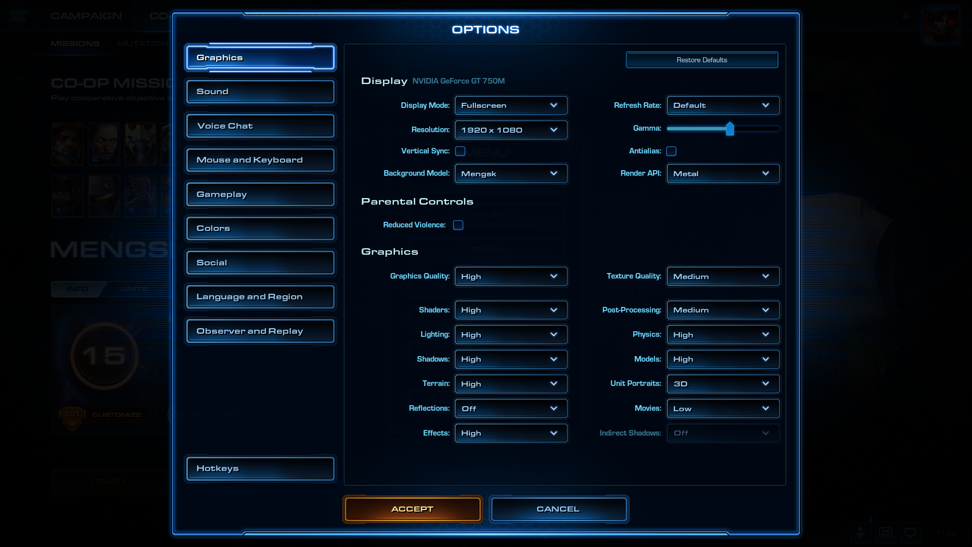

A support kifutasa miatt gondolkodom az imac 2013 late gepem lecserelesen egy imac 2015 4K-ra.
A mostani gep: I5 2,9Ghz, 8Gb, Nvidia Geforce GT750M 1Gb +SSD
A kinezett: I5 3,1Ghz, 8Gb, 8Gb, Intel Iris Pro6200+ 1,5Gb+SSDIlyen felbontasban jatszok(mondjuk ha sok unit van akkor azert szaggat):
Fogok tudni ilyenfelbontasban, sebesseggel jatszni az ujabb Intel kartyas gepen is? -

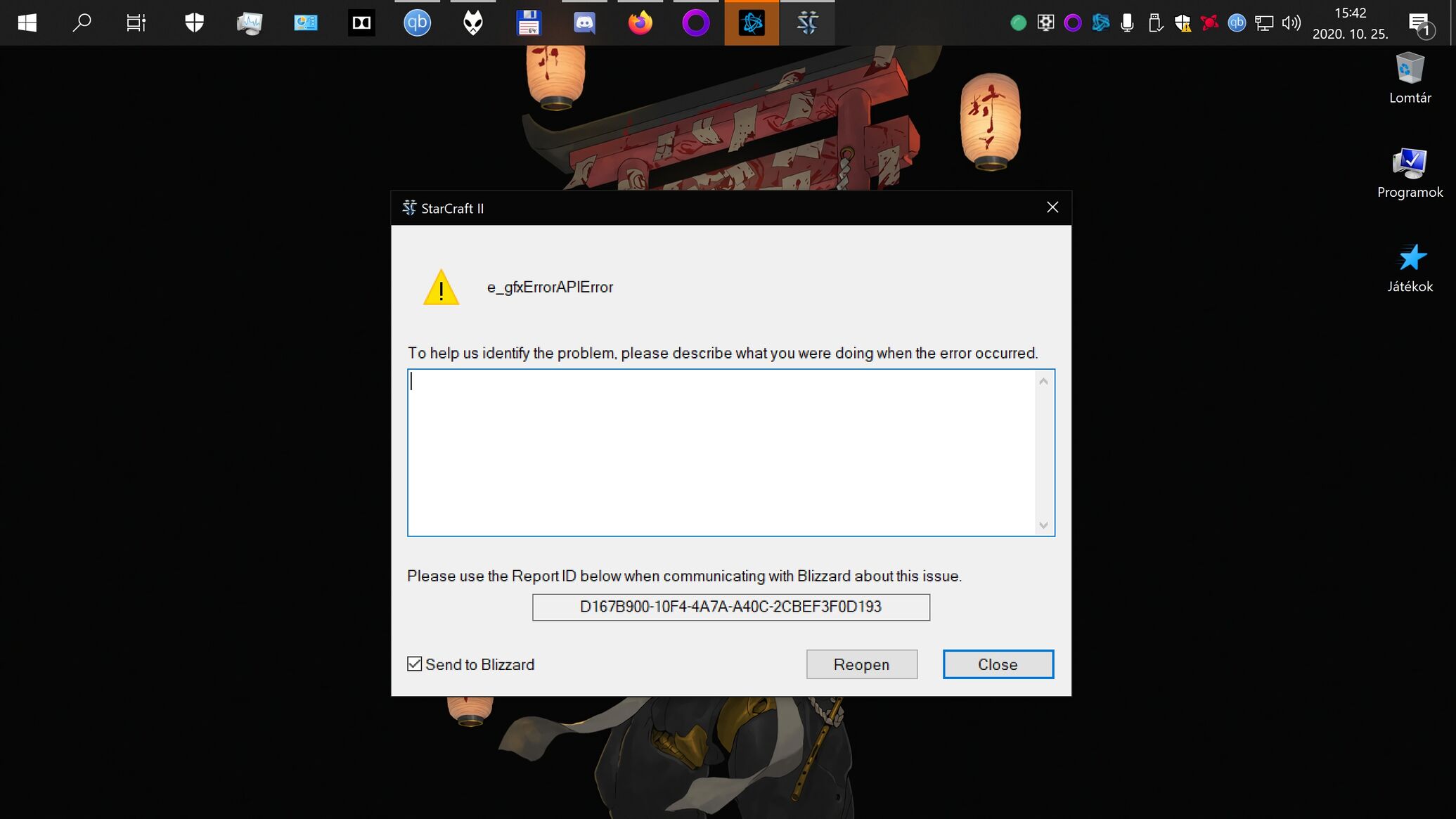

e_gfx error api error-al mit lehet kezdeni? Interneten nem találok rá választ, s haverom akivel játszok neki is ilyen hiba jön elő. Meccs közepén kidob Windows-ba. Nem tudom mi okozhatja.
Ime a hiba: [kép]Előre is köszönöm a segítséget!

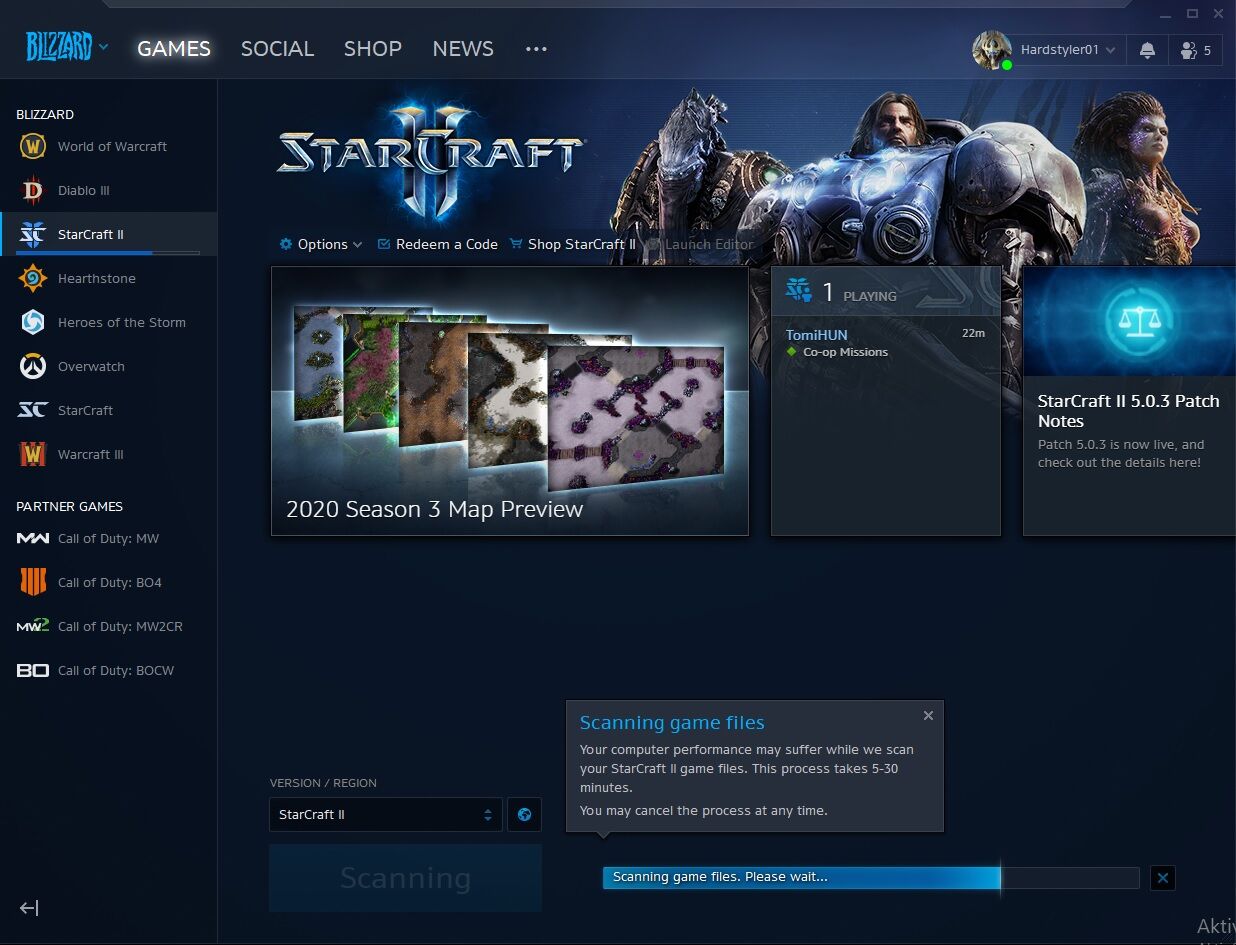

Nálam is megjelent az a csík, kb 2 percig tölt, de utána elindul a játék. Bár nagyon idegesítő.

nektek se indul el az sc2?
2-3 napja frissült, akkor okés volt, azóta meg csak nyit egy kis ablakot és megy a csík...

Egy kis tanácsra lenne szükségem a játékkal kapcsolatban. Már régen játszottam vele, de gondoltam érdemes lenne elővenni, így is tettem. Sajnos azonban azt tapasztalom, hogy a játék gyakran beszaggat, illetve elég hamar eléri az egységek száma azt a szintet, amikor 10 fps körül megy a játék (itt nem 300 unitra gondolok
). A grafikai beállítást már mindenhogy kipróbáltam, most épp 1280x720-as felbontásban, minden mediumra/low állítva, vagy kikapcsolva, de továbbra is változatlan a helyzet.Ami miatt zavar az egész, hogy a korábbi gépemen, amely egy Core2Duo-s processzorral, 4 GB RAM-mal és GeForce 9800GT VGA-val sokkal jobb minőségben ment (emlékeim szerint 1680x1050 felbontás, minden beállítás medium/high) és ilyen problémát nem tapasztaltam.
A mostani konfigom Core2Quad processzor, 8 GB RAM, valamint egy 1050Ti VGA. Olvasgattam neten mindenféle beállításról, de egyelőre nem találtam rá a megfelelő megoldást.
A két konfig között az op.rendszer jelentett még különbséget (Win 7 volt, most pedig Win 10 64bit van), de ez nem jelenthet ekkora problémát...
Akinek lenne ötlete, netán tapasztalata, kérem ossza meg velem, hátha
