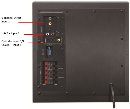

Meg se pisszen a hagcucc, akárhogy kötöd össze? Ha meg se pisszen, akkor én a kábelra gaynakodnék, amivel a vezérlő van összekötve a méllyel. Ugyanis csak a hozzáadott gyári kábelt lehet használni hozzá, másfajta ugyanolyan kábellal nem működik a hangcucc! Más így hirtelen nem jut eszembe, mi lehet a baj. A többiek hátha tudnak valami megoldást.
Satyricon
Satyricon
aram01 #12855 üzenetére
Ha jól olvastam, akkor Z-906-od van... És ha jól tudom, a Z-906 mélyén NINCS! optikai csatlakozási lehetőség. Viszont a vezérlőegység hátulján kell hogy legyen optikai csati lehetőség. Oda dugd be a csatit. Nekem Z-5500-am van, és nekem is a vezérlőegységbe van dugva az optikai, nem a mélybe!
Szerk.: Egyébként a távirányítóhoz külön driver kell, méghozzá Entertainment Center a neve. De arra számíts, ha Win7-ed, van Win8-ad van, szívás lesz a driver feltelepítése! Nekem legalábbis 4 különböző verziójú driverből 1et sikerült nagy nehezen feltelepíteni! de úgy, hogy hibát írt ki telepítéskor, majd rá pár napra unalmába úgy döntött a távirányító, hogy kommunikálni fog a külső konzollal!
Összefoglalva: A drága Creative nem a korrektségéről híres! Nem igazán veszi a fáradtságot, hogy a minőségi hangkártyáihoz normális, működő drivert készítsen!
aram01
Satyricon #12854 üzenetére
sorolom
táp rajta, a geniuson csak egy zöld van, az ment a hangkarira a megfelelő helyre, az optikai rá van dugva a külső egység szürke kimenő részére, világít a cucc bár a távirányítóval nem sok mindent tudok kezdeni, az optikai másik vége a mélybe van dugva, és nem ad hangot, ez lenne az én nagy bajom, pedig girekt azért választottam ilyen kártyát mert ez is THX-es és van rajta optikai kimenet.
Lehet hogy szoftveresen állítottam el valamit? -

Szóval, most olvasom még1x, amit írtál. Ezek szerint a táp csati rá van dugva a karira. A hangkari külső konzolja világít?
Egyébként az első pár alkalommal nekem nem működött a külső konzol, nem tudom miért. Se nem világított, se semmi. Aztán 1x csak kattant egyet, az óta ok vele minden!
Satyricon
aram01 #12852 üzenetére
És az miért baj? Nálam jack, és optikai kábellel is össze van kötve. Fogod a külső egységet, és bedugod az optikai kábel egyik végét az optical out-ba, a másik végét pedig a Logitech hangcuccba. Ennyi.
Jack csatikat pedig így kötöd rá a hangkarira. A másik végét pedig Genius hangcuccra.
Szerk.:
Ne fogd fel tragikusan a helyzetet! Csak nyugi!Egyébként a hangkarira rádugtad a tápegységfloppy tápcsatiját? (2 piros négyzettel jelöltem a képen) Ha nem, akkor amiatt lehet a gubanc.

aram01
urak valaki segítsen mert már kész vagyok
szeretném ha a hangkártyám 2 kimenetét tudjam használni
Elite Pro
rákötnék egy genius 1250b-t(2.0) és egy z906-ot (5.1)
kábelek:
a genius jack+rca megoldása
z906 optikai kábel
mit hova dugjak és hogy állítsam be? (valamiért nem sikerül hangot kicsikarni ha a vezérlő egységbe dugom, akkor szól (külön külön) ha a hangkártyába dugom a holmikat
képek:valaki magyarázza már el (de mint egy hülye gyereknek) légyszíves hogy mit hova dugjak és hogy állítsam a hangkártya szoftverjét be, hogy szóljon mindkettő
ha kell még pénzt is utalok érte
már kezdek kiborulni -
PrinceHerceg
Satyricon #12848 üzenetére
Hangzás termén nem tudok nyilatkozni, de a már meglévő funkciókat, tutira nem fejlesztették ill adtak hozzá továbbiakat, ergo annyi van amennyi eddig is. Plusz amennyire én tudom csak alapvető, ámde idegesítő bugokat szedtek ki, aminek már igencsak itt volt az ideje.
