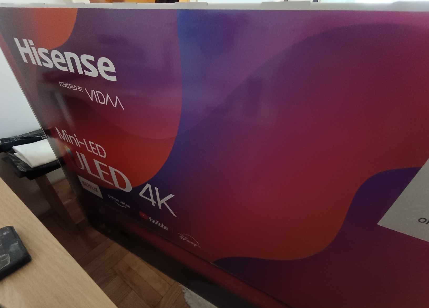

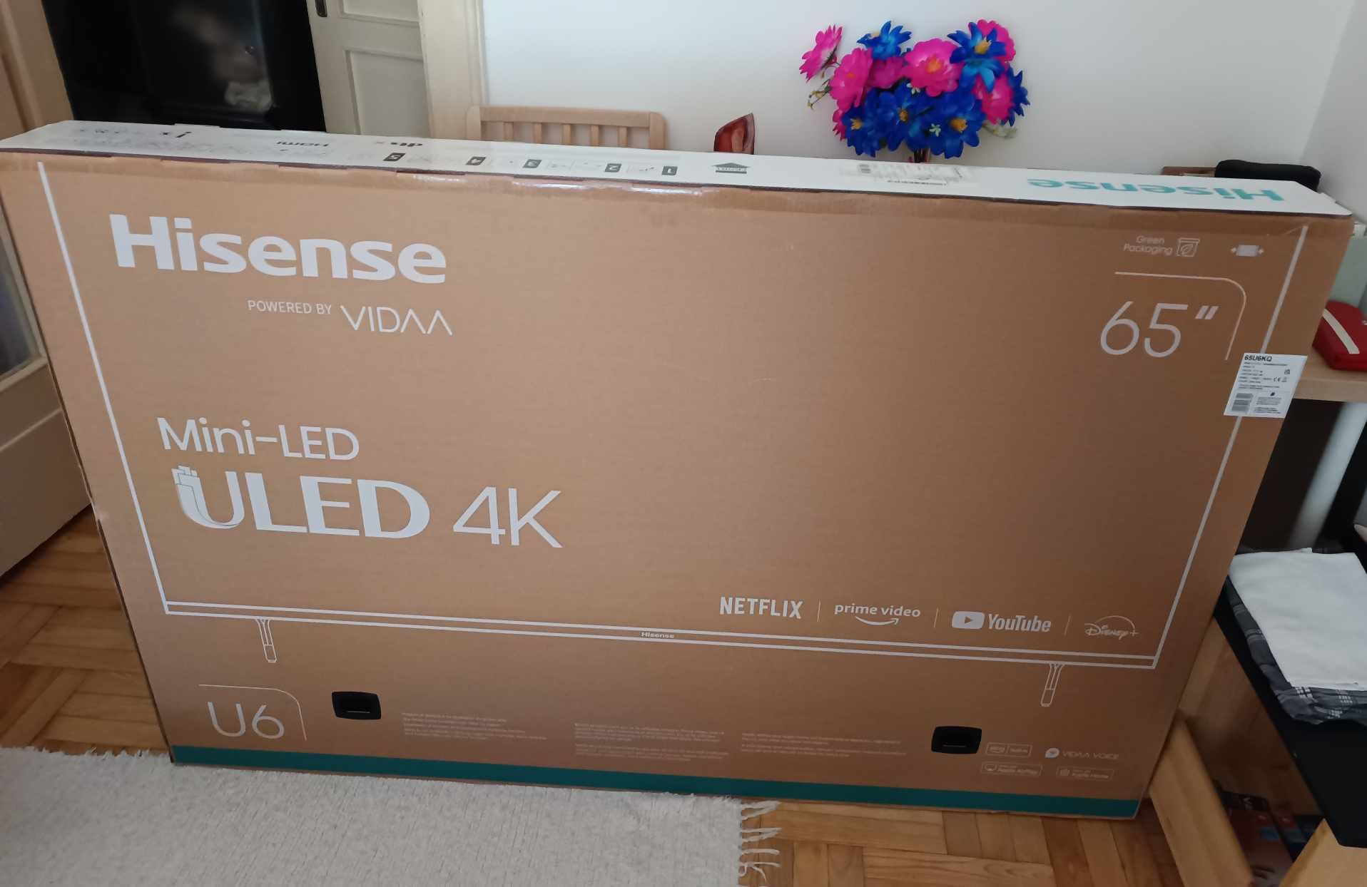

Itt van pár saját kép a mini led megoldásról:
[kép]
[kép]Egy alsópolcos sima led X75W Sony típusnak is szebb a képe nála ,miniLed ide vagy oda.
Mozgás algoritmus és kép felskálázást meg sem említettem , Hisense nél nulla ,Sony-nal meg verhetetlen (legjobb az összes gyártó között). -
