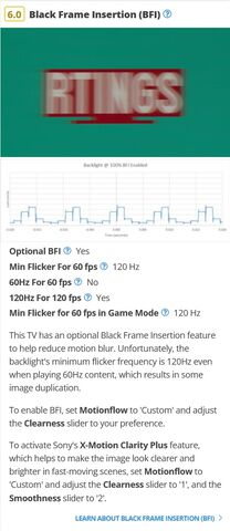

A BFI-vel még van egy komoly probléma amit nem említettem, mégpedig a vibrálás. Ugyanis ha fekete képkockák vannak beszúrva a képfolyamba, akkor a fekete képeknél teljesen elsötétül a kép, magyarul ez egyfajta villódzást eredményez. Anno pont ezért nem szerették sokan a plazmát. Összegezve nem jó a BFI, mindenképpen mellőzni kell.
A Sony Interpolációs beállítása a piacon az egyik legjobb. Be lehet állítani olyan mértéket, ahol a 24p darabos mozgása javul, de még éppen nem lesz artifact. Nem tökéletes, de azért használható.
