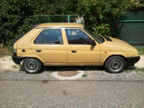

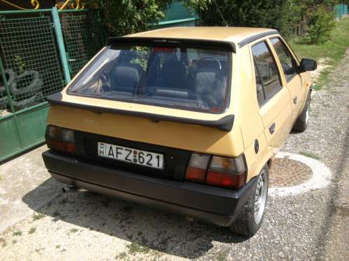

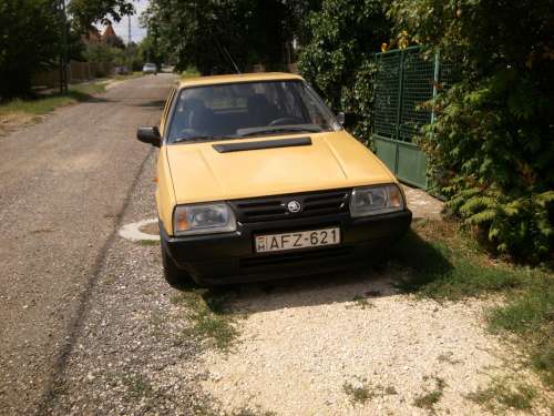

Nem titok.Én lakatoltam a küszöböket,hátsó sárvédőket,első tornyokat,meg egy két apróságot.Utána alapozás dinitrol.Majd szépen beálltam a garázsba,és lefújtam
Minden anyagárba és szabadidőbe került,na meg némi balhéba asszonnyalA sárfogók iszonyatosan öregessé teszik a favit,és inkább dolgozok majd vele,minthogy nézegessem őket.
