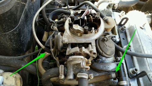

Ysthvaan
FeniX- #13772 üzenetére
Ha hozzányúlsz, én cseréltem a csöveket is, filléres tétel. Egy darabig húzogattam a bilincseket, majd megkérdeztem van-e gyári cső. És volt. Amikor megvettem csak Vikás volt, most ismét van gyári. Bár szélvédő kéderből is lenne, ill van egy 20-asért, de normális áron...
FeniX-
Helló, jó estét mindenkinek.
Sajnos, a félelmem beigazolódott, valahol a vízpumpa alatt lévő cső összeeresztésnél a bilincseknél csöpög a víz.
Holnap megpróbálom még egy picit helyretenni azokat a csöveket, csak nagyon vacak helyen vannak most, hogy már mindent összeszereltem.
Talán, alulról jobban hozzá fogok férni.

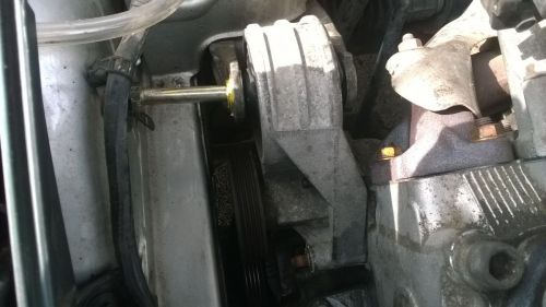

Meg egy méretes cső a villáskulcs végén. A hosszú csövet a földön kitámasztani hogy a csavar ne forogjon meg, és az anyát csillagkulcs segítségével a 43 as bakanccsal. Csak vigyázni kell hogy a kocsi ne mozduljon meg mert az emelőről leugrik. A pótkerék a küszöb alatt kihézagoldva!!!!
FeniX-
..egyenlőre piszok módon tartja magát az a csavar. Láttam, hogy menetrögzítő is van rá téve ( gondolom, gyárilag még soha a büdös életben nem volt cserélve/kiszedve )
Nincs valami woodoo, ráolvasás, vagy egyebek, ilyen "szaki-trükk"?
Pl. megütni fa közbetéttel, kalapáccsal és jobban "enged" a menet, vagy ilyenek?
Sajnos ezzel a felemeléses technikával is csak félig férek az autó alá, és nem tudok elég nagy erőt kifejteni a meglazításhoz. Ill ezek a csavarlazító spray-k jók valamire? -

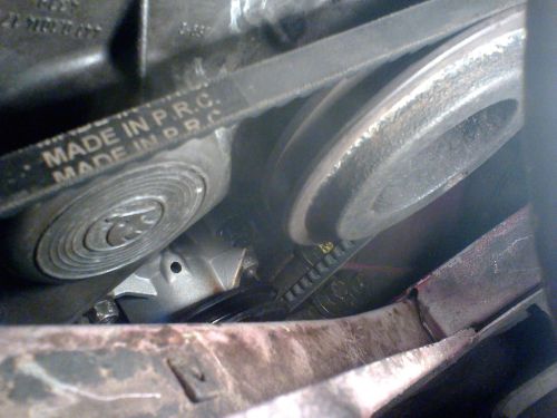

FeniX-

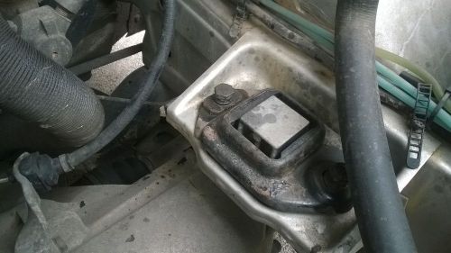

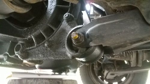

Halihó, haladtam a dologgal, de sajnos nem világos, hogy melyik motortartót kéne még meglazítanom. Ugye kettő maradt. Illetőleg a váltón lévőt meglazítottam ( a. kép ), de még mindig együtt mozog a motor az autóval, ha emelem, szóval, gondolom kizárásos alapon a másik lesz ( b. kép )

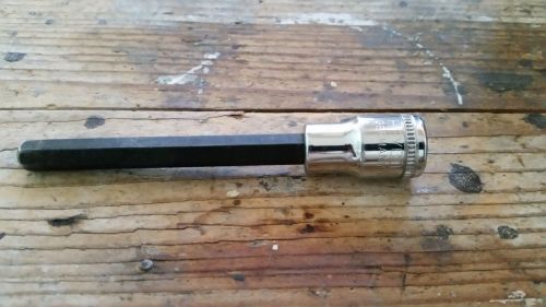

Viszont, ehhez megfelelő szerszámot kell majd vennem, ilyen méretben ( 16 ) csak villáskulcsom van, az meg semmire nem jó.

rob210
bringasisti #13752 üzenetére
F.b.s. Illetve a locktitle nek vannak ilyenjei.
Én locktitle- t használok bevált, hő és olaj álló. -

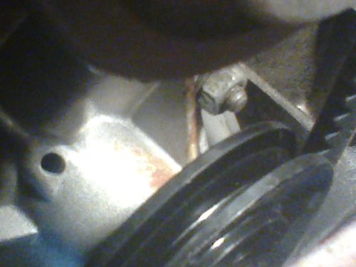

bringasisti
FeniX- #13742 üzenetére
Első lépésbe a váltónál lazítsd meg a tartó csavart hogy a gumit ne terheld a mozgásban. Vízcső, szervócső, gázbowden, ékszij le. A kartellnél a motor kitámasztó le. Ekkor a motort emelő segítségével leengeded addig hogy a vízpumpát le tudod venni. Légszűrőt fogod közben hogy a motor ne tudjon megbillenni.
FeniX-

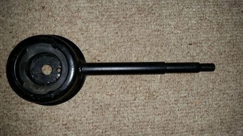

gatya állapotban van a felső motortartó is, ami a vízpumpán van, vásároltam egy komplett újat, az ecseri úti skodás-marcsiéknál.
Megpróbáltam kicserélni, de addig jutottam, hogy szétközöttem a motortartót, meg levettem a 4 rögzítő-anyát a vízpumpáról, és egybe van rohadva az egész, valamint elképzelésem sincs, hogy a motortartó bak hogy fog kijönni abból a kengyelből, ami tartja. :-)
Kérlek, nézzétek el nekem, limitáltak a lehetőségeim, lakótelep, ház előtt próbálom csinálni, Szerszámozottság van, de pl. áram nincs.
Azt nézegettem, hogy ha leengedem a motort, a kengyel alatt nem fér ki a vízpumpa, de ha megemelem, felette sem. Azt ne mondjátok légyszi, hogy alulról valahogy azt az egész tartó-mizériát le kéne eszkábálnom, mert akkor agyvérzést kapok menten.Tudom, más két lapos csavarhúzóval motort cserél, de én csak egy hót-egyszerü hobbi autós vagyok, aki inkább motorozni szokott. :-)
minden segítséget megköszönök!Most egyenlőre alulról alátámasztottam a motort megfelelően, és úgy hagytam az egészet, a csavarok már nincsenek benne.

Motortartó a vízpumpán milyen állapotban van? Alsó motor támasz?
Atr: milyen márkat vettél? Ha kínai vagy török,az rohadni fog,bármit csinálsz vele.

Kell hozzá10 -es hatszög rátűzőkulcs, nyomatékkulcs és pakolás garnitúra, márkás hűtővíz mert a Teso készítmény lebomlik és megeszi a motor vas alkatrészeit! Kell drótkefe a csavarok pucolásához.Leveszed a légszűrőt, a generátor alatt a fém vízcső 13- as fejű csavarnál leengeded a vizet, vagy ha sikerül akkor a blokk jobb oldalán a 13- as hatlap csavar, bár az mindig vizköves és nem ereszti át a vizet. Ha úgy érzed hogy a csavar be van rohadva és ha erőlteted beszakad akkor lehúzod a gumi csövet. Lekötöd az összes vizet, kikötöd a karburátor bowdent a képen látni, szervó csövet lekötöd, és a kipufogó öntvény és a függőleges kipufogó cső kötését oldod. Generátort a hengerfej rögzításnél lekötöd. Szelepfedél le, himba állító csavart kitekerni hogy a nyomorudat ki tudd akasztani. Ahol a himba alól nem tudod a nyomó rudat kiakasztani ott egy csavarhúzó segítségével a himbát megemelni hogy a szelepet lenyomja és akkor kiakasztható a nyomórúd. Azért szükséges mert ha a hengerfej csavart kicsavarod a himbatengely két végén akkor ha nincs kikötve a nyomórúd elgörbíti a himbatengelyt. A gyertyáknál a 13 -as laptávú anyákat kitekerni. A hengerfej csavarok nem egyforma hosszúak vigyázni!! A pakolást úgy kell feltenni hogy a kis olajat áteresztő furat ( jobb oldalt a himba tengely) a helyén legyen! Dobok egy képet a csavarok meghúzásáról, kinyitni fordítva kell. Én a megadott 17-20 Nm esetén a 20-at választottam, és a lényeg hogy mikor ezt az értéket meghúztad utána a csavarok fejét veled szembe karcold be egy rajztű vagy egy olló, kés segítségével mert így pontosan látod hogy 90 ° honnan indult a neghúzásnál és meddig lett meghúzva. Tehát meghúzod a 20 Nm értéket a nyomaték kulcsal, karcolod a csavarfejet, vársz öt percet meghúzod a 90° -ot vársz öt percet és ismét 90° -ot húzol utána vársz öt percet és a gyertyánál a 8-as anya 20-26 Nm. A kipufogó anyát grafitos zsírral szereld.

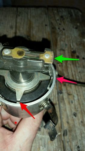

Bizony ám, be lehet rakni 180 fokkal fordítva is . Minden jónak tűnik, csak nem az első henger lesz gyujtráson, hanem a 4.
Bandi29
Ha most minde jel ül, rakd át a kábeleket: 4.2.1.3 sorrendbe az elosztófedélen.Ahol a jel van és az első henger kábele volt, oda a 4. hengerét tedd, utána óramutató járásával megegyezőel 2.1.3. és mennie kell.
Ha már megvan a hiba, visszarakod a sorrendet az elosztófedélen, és jelre teszel mindent, majd fordítasz egy teljes fordulatot a főtengelyen, ekkor 180 fokkal elfordul az elosztóban a tengely. Ekkor kiveszed az elosztótedelet és ismét jelre teszed, az első hengert és visszarakod. Ekkor már a helyes sorrenddel is menni fog.
4 ütemű 4 hengeres motornál csak minden második főtengely fordulatra jut munkaütem a hengerre. Ezért lehet rosszul összerakni. Hiába van felső holtponton az első henger dugattyúja, ha az nem a munkaütem.
Egy főtengely fordulat csak fél fordulat az elosztófedélben.
bringasisti
Bandi29 #13721 üzenetére
Vedd ki a gyertyát, balról az első henger öntve van az egyes szám befogod az ujjad segítségével a gyertya nyílást, az ékszíjat hosszú dugókulccsal addig forgatod míg a levegőt a gyertya nyíláson nyomja ki a dugattyú és ekkor kell az ékszíjtárcsát az 5°-nál pontosítani. A gyújtáselosztó körülbelül így kell állnia. Ha a gyertya kábeleket nem cserélted össze akkor be kell indulnia -
Bandi29
hello!
Segítséget szeretnék kérni van egy 90es skoda formanom és gyújtás elosztót cseréltem rajta sajnos közben elállitottam a gyújtást amit most ráraktam az sem új hanem bontott de már mérgemben visszaraktam az eredetit is úgysem indult be az ékszíjtárcsát 0-ra az elosztó rotorját az egyes henger jeléhez állitva raktam össze.Valaki járt e már hasonlóan ?vagy esetleg máshova kell állítani ? -

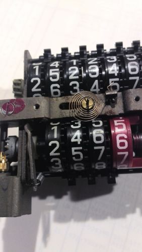

Ysthvaan
bringasisti #13716 üzenetére

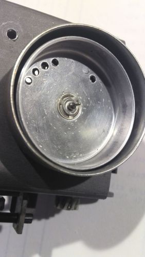

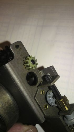

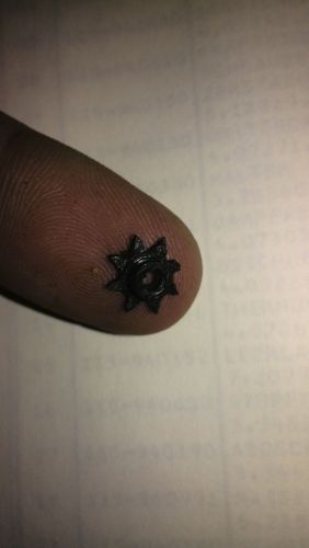

Az első képen van az óra alja, a másodikon a teteje. A harmadikon meg látszik, hogy a hajtómű hol kapcsolódik számlálóhoz, igazad van a hajtóműben a tárcsát a fogaskerék hajtja. arról most nincs képem.
A negyedik képen pedig kérdezném, ötlet javaslat, hogy hol tudok ilyen pici fogaskereket venni, mert ez hajtja a napi számlálót.
És egy utolsó kérdés, van egy alkatrészkatalógusom amiből hiányzik a 25-26 oldal, nincs meg véletlenül valakinek? konkrétan arra vagyok kíváncsi, hogy a kartergáz visszavezetőn van egy vékony csöves leágazás, az hova volt bekötve, mert nekem most lóg és összetaknyol mindent.
Előre is köszönöm! -
bringasisti
Ysthvaan #13715 üzenetére
Nem foroghat közvetlenül mert akkor körbe forogna. Forog egy közvetlenül, és ez noszogat egy másikat majdnem egybe építve amit egy óra rugó húz a 0 pozíció felé. Ez a működési elv, pontosan nem tudom a konkrét kialakítást. Nálad a műszer karaktere nem pontos, vagy a két tárcsa nem megfelelő távolságú, vagy a rugó nem lett jól beállítva ezért nem mindegy hogy hova rakod a mutatót. Ha ki van szerelve dobj egy képet a belsejéről
Ysthvaan
bringasisti #13714 üzenetére
A számlálónál valóban, de ha leszedem, a sebességet akkor is mutatja, mert az közvetlenül a bovdentől forog.
Ysthvaan
rob210 #13710 üzenetére
A km óra felújító készletben nem volt napi számlálóhoz fogaskerék. Valakinek ötlet, hogy hol lehet kapni külön? A másik kérdésem, hogy próbálkoztatok már az óra kalibrálásával? Idáig 90-nél volt pontos, 41-et mutatott, amikor 50-el mentem. Most 60-ra lőttem be a mutató fölrakását, viszont így baromira csal országúton: óraszerint 90=76, 102=90, 114=100, és a legdurvább: 140= valós 114. A méréseket két külön GPSszel végeztük

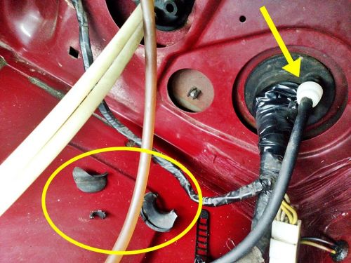

goldblum
Ma éjszaka idegen helyen parkoltam. Reggel a hazafelé úton észrevettem, hogy a hátsó ablakmosó nem nyomja a folyadékot. A pumpa zúgott, de valahol útközben eltűnt a folyadék.
Hazaérve felnyitottam a motorházat és hamar kiderült, mi a gond: éjszaka egy nyest mehetett be a motortérbe, ami elrágta a hátrafelé vezető gumicsövet, illetve kicsit megcsócsálta a körülötte lévő gumitömítést is.
Bosszantó, de legalább nem elektromos kábelt rágott szét, így haza tudtam jönni. Egy tartalék visszafolyásgátló-szeleppel áthidaltam a hiányzó részt a csőben, illetve szigszalaggal körbetekertem a lyukas tömítést. Működik... A képen láthatóak a nyest által lerágott darabok is...

Jövő héten km óra felújítás jön. Kiszedni ki tudom az óra csoportot, de szétszedés után összerakni nem sikerült. Van egy rossz donor órám azzal játszottam. A hiba: már csak sebességet mér; minden más megállt.
