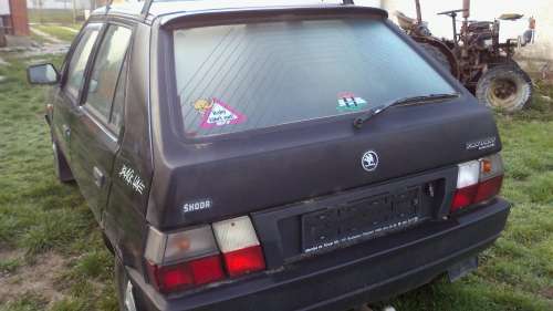

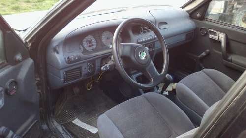

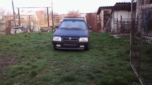

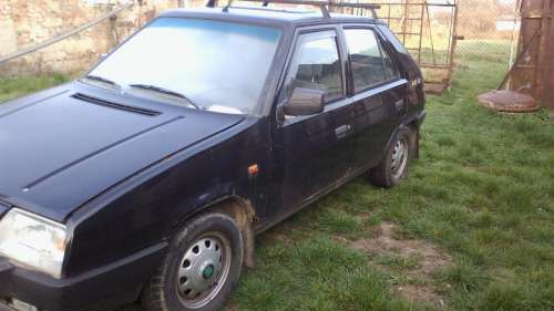

Atuska75
Srácok van egy Favorit Black Line felicia cuccokkal, mindene eladó gombokért. Felicia műszerfal, Felicia kormány, Felicia kerekek, Felicia ülések, gyári ködlámpa, immobiliser, riasztó, központizár, stb, stb. Bármi kell szóljatok.

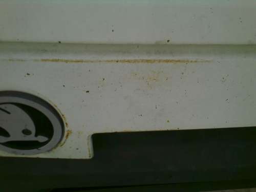

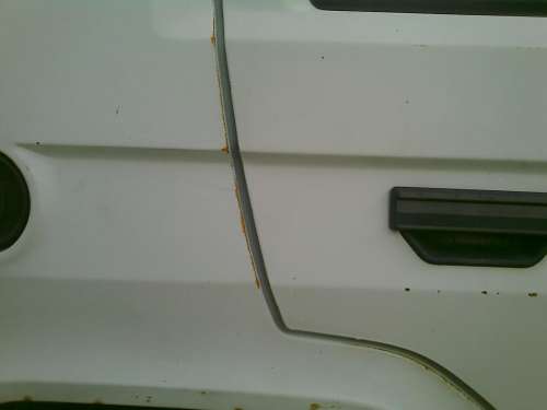

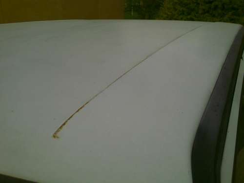

Retro DJ
rob210 #11107 üzenetére
Miért ne lenne az...
Pontosan tudom, hogy hol volt javítva.
Lehet megkérdezek egy szakit, de most inkább arra hajlok, hogy magam csinálok egy "fedő" festést, mert nem biztos, hogy 2 év múlva már újból le akarom vizsgáztatni.
A komoly lakatolás, javító fényezés is inkább a 100e közelében lenne (de lehet, hogy keveset is mondtam)
Retro DJ
