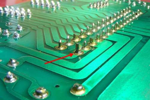

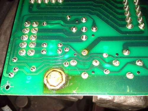

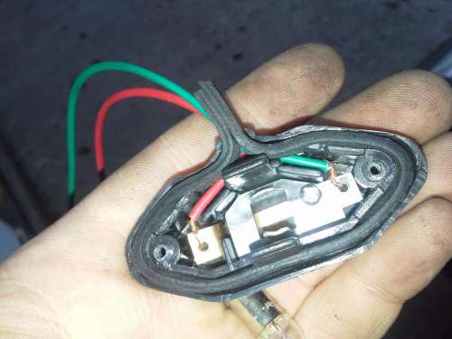

Nem tudom, mikori az autód, merthogy a későbbi évjáratoknál másmilyen a biztosítéktábla (késes a régi hengeres helyett). Ettől függetlenül bármelyiknél előfordulhat, hogy a NYÁK-lapra beforrasztott lábak forrasztása hátul elreped és kontakthibás lesz. Két kocsinknál is kellett javítanom. Jellemzően tovább tart kiszerelni (az iszonyatosan szorosan illeszkedő csatlakozók miatt), mint megjavítani a forrasztást. Szóval, ha rám hallgatsz, kiszereled és megnézed, ha szükséges, javítod a forrasztás(ok)at - bármennyire optimista is vagy. Persze ettől függetlenül még az elektromos rendszer egy teljesen más pontján (is) lehet a hiba.
Csatolok egy fotót, ezt az én régebbi Favómnál kellett átforrasztanom...Ja, bocs, közben látom, hogy rossz helyre küldtem. Sebaj, majd belejövök!

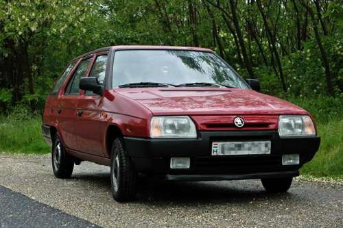

Microbee1
Üdv....

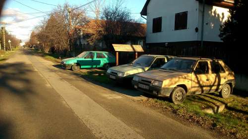

Ha már mindenki mutogatja a verdáját, én is megnapoztattam ma a flottát
A forman csak a kép kedvéért hagyta el a garázs menedékét, a másik kettő mindennapos használatban van

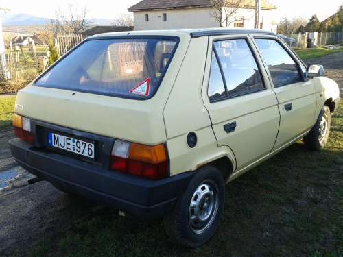

Régebb óta figyelgetem, olvasgatom a fórumot, ma pedig eljutottam oda, hogy fel is regisztráltam.
Egy 1994-es Forman boldog tulajdonosa vagyok, de ezen kívül a szűkebb családban még két másik, szintén '94-es Favorit is rója a kilométereket.
Az autóm idén tavasszal esett át egy teljes karosszériafelújításon és fényezésen, illetve amit kellett, azt magam megcsináltam rajta (futómű, fék, motor, stb...).
Végezetül egy fotó a járgányról, hogy ő is bemutatkozhasson. -

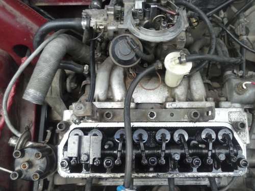

Norbert@270
Mostmár agyujtást is eltekergette.jobbrol az első
szelephézag és a harmadik megse nyikkan a többi lögyög.
Ráadásul vilt vmi kemény törmelék darab us benne -

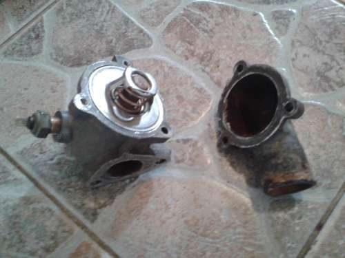

Nem tudtok mondani valamit, hogy honnan származhatnak azok a rozsdás fémdarabok, amiket a motorból szedtem ki? Idegel kicsit... -

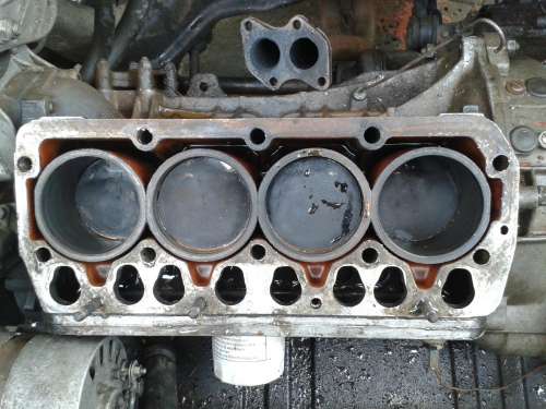

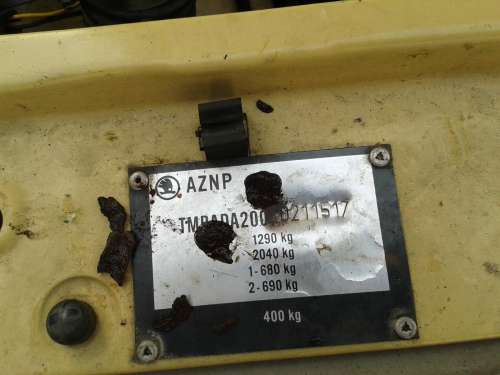

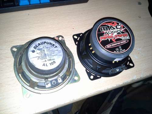

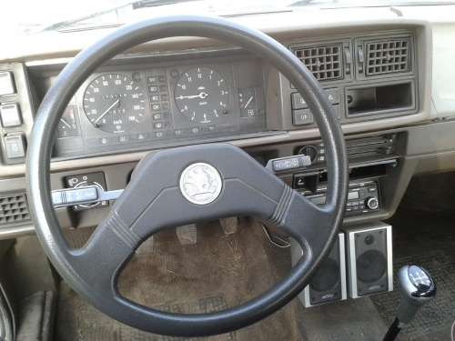

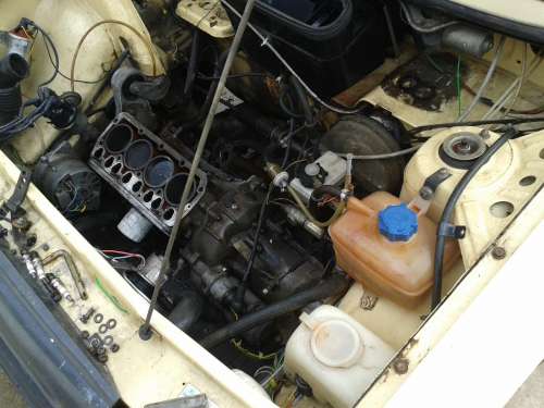

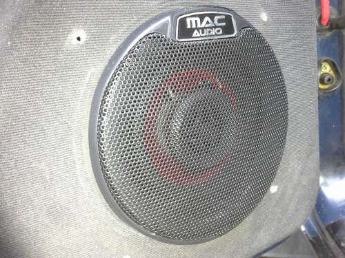

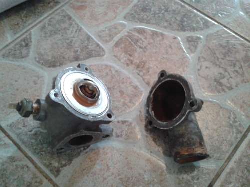

JossyFavo90

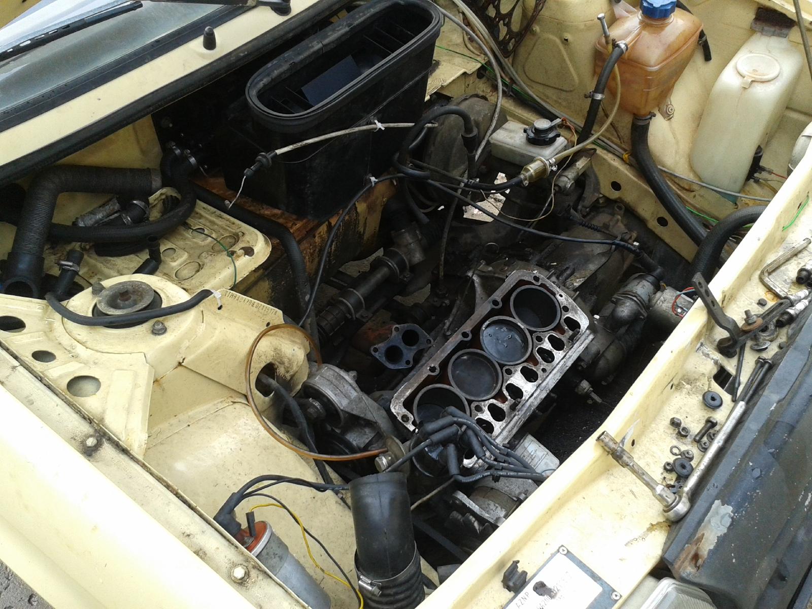

Most ilyen állapotban van Ubul
Látszik hol is marta ki megint a tömítést:
A feltárt motír:
Ilyen trutyit meg fémdarabokat szedtem ki a dugók melletti vízkamrából. Nem tudom honnan származnak... :/ :

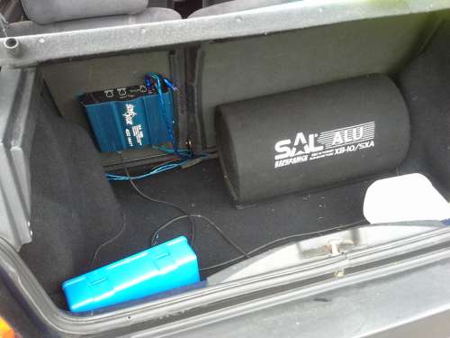

A belső. A váltógomb egy jobb időket is látott Ford Focus-ról származik, szerintem ott van a szeren, jól mutat bár kicsit kopott:
Végül a hangrendszer. Nem egy budapest parádé, de a kis térben megállja a helyét a képen látható hangszórókon kívül lévő kalaptartóra szerelt az ismert focus-ból származó plusz hangszórókkal.

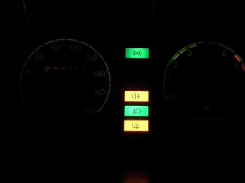

Sziasztok , akadt egy kis problémám. A biztosítéktáblán van egy világítás relé, amikor kapcsolom a tompítottat az kattan... Na ezzel az a baj hogy nem mindig volt jó , amikor megmozgattam akkor jó lett egészen a mai napig amikor a kezemben maradt a relé a foglalattal eggyütt. Nem tudom hogy járt e már így valaki vagy csak az én balf@szságm. Na szóval az lenne a kérdésem hogy a bizt.tábla kiszedése ,a foglalat újraforrasztása megoldaná e a problémát vagy inkább a csere...

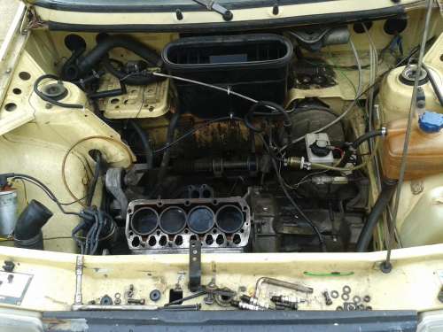

JossyFavo90

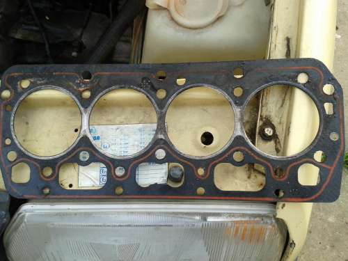

Hali emberek! A kicsi még nem bújt elő ( a gyerekem), de hétfőre van kiírva a feleségem, hát majd eldől...
Szóval a lényeg a hét elején szétkaptam a Favi motorját, voltak meglepik...
A dugóknál halak úszkálhattak volna...
A tömítés ( amin nem lepődtem meg ) ugyan ott ment szét mint ezelőtt, mélyedések voltak a hengerfejen ami már megjárt egy pár km-t a héten mivel síkolásra itéltetett...
Bár még ezután is maradt némi nyom ami remélem nem okoz már gondot ( a szerelő úr azt valotta többet már nem lehetett volna lemarni, de legyen igaza ) továbbá még azt a tanácsot kaptam, hogy tesz.ós ismétlem tesz.óóós fagyállót semmikép ne öntsek a motorba ha nem akarom hogy eltünjön az autóból...
Jó nem így mondta, de a lényeg hogy szétmarja az alu hengerfejet és gyanítom előbb az új tömítést is vagy bármilyet. Közben megvannak az új tömítések is így már csak össze kell dobnom hogy újra dübörögjenek a lovak.
Persze most nem tesz.ós fagyállót teszek bele, hanem vmi minőségit ( nem 2 hétre terveztem az autózást ), bele lesz fogva az tuti, a babucival menni kell sok helyre majd.
Ha már szóba került a vízpumpa, azt is ellenőrzöm, biztos ami biztos. Teszek majd fel holnap képeket. Minden jót, és köszönöm azoknak akik eddig segítettek meg ezután is fognak ha úgy van! Üdv!

Trex94
Na raktam bele másik foglalatot , átforrasztottam ugyhogy megoldódott a probléma.

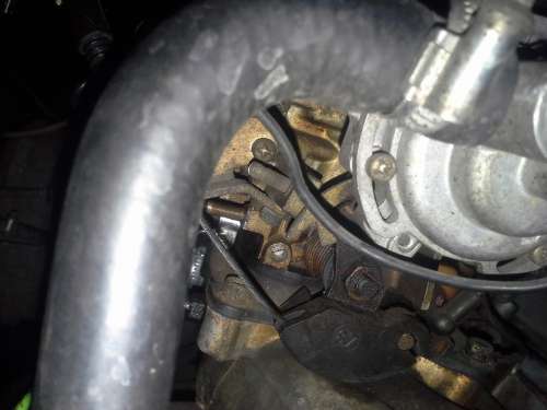

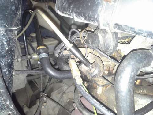

Trex94
Ez sem nyerő , laza a bownden . Hnap nekiugrok , leveszem a karbit , kipucolom , vettem karbi felujító készletet . Majd kiderül hogy megjavul-e .

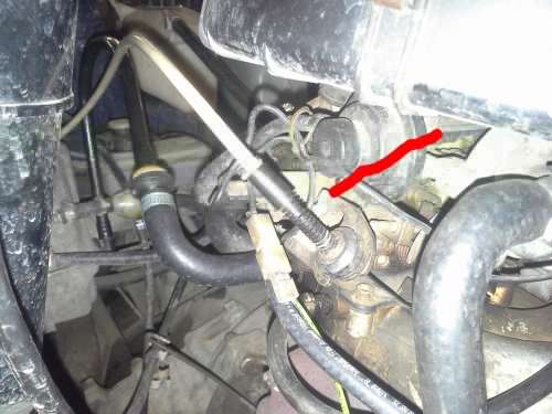

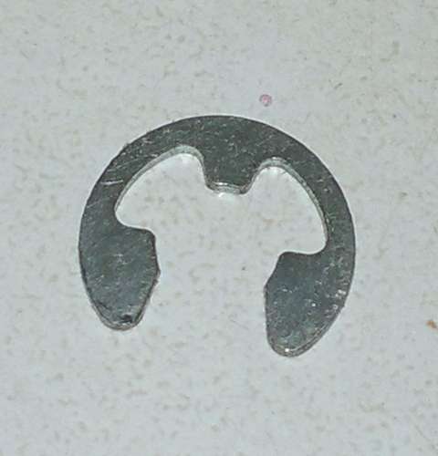

bringasisti
Trex94 #12206 üzenetére
Akkor a második ötlet a nyerő. A dob felőli keverékhez ne nyúlj. A seegergyűrűt kell egy beszúrással feljebb tenni mert a bowdwen feszül. Ezt előre le is ellenőrizheted mikor tök meleg a motor akkor a gázpedálnak nincs egy milliméter holtjátéka se. A bowden ahol belemegy az oldalán beszúrt végződésbe és csatlakozik a gumigombához ami a lemezen tartja ott kell arrébb rakni a zégert . Nem kanális felett mert ha leesik lehet venni másikat
Trex94
A keverék állító 1,5 fordulaton , amit meg te mondasz azzal csak felfelé tudom állítani a fordulatot.
Trex94
Látod valamelyiken ?
