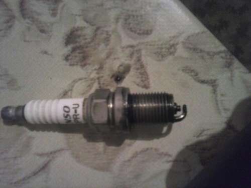

Norbert@270 #12186 üzenetére
Ha lenne, akkor menne. Dobj egy képet a 4 kiszerelt gyertyáról. Kíváncsi vagyok én már erre a motorra.

Norbert@270
Vajon kinyirhatta volna a 400Ah inditó áramu aksim a gyújtásrészt?

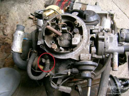

Norbert@270
Nah mire gondolhatsz?a második torokra ami néz?mondjuk nekem pirosas vagy barnás szinű. pipa?

Norbert@270 #12171 üzenetére
A karburátoron van egy kis csövecske, ami a műanyag részből megy az úszóházhoz. Leveszed a csövet az úszóházon lévő csatlakozóról és egy a lyukba illő facsavart, vagy lemez csavart kézzel 2-3 menetet belehajtod és kihúzod a durva szűrőt. Fogadni merek, hogy tele lesz szeméttel.

Norbert@270 #12169 üzenetére
Szia, ennek van valami előzménye, vagy csak én nem találom? Milyen autó? Mi a probléma? Illik körbe írni a dolgot, mert a gondolat olvasás még nem nagyon megy.
Norbert@270
Na azt hiszem most kárt csináltam.az auto most sem indul.keresgéltem a benzínszűrőt,hát nemtaláltam.eszembejutott,hogy az öreg az ülésalól lopta a benzínt.na itt volt egy szűrő-megpróbálom feltenni a képet is.ezt akartam kimosni,de szétmálott.:-(tettem helyette egy narancssárga betétes szűröt amit a karbi elé szántam.lehet e ebből nagyobb baj?

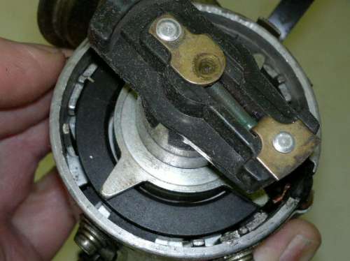

Norbert@270 #12126 üzenetére
Nem állítottad te azt a gyújtást el?
Vagy cserélted fel a kábeleket? -

Norbert@270
Azt kifelejtettem hogy rotort és elosztó fedelet cseréltem.meg hogy mikor inditok és beindul csak ép nem megy feljebb az említett fordulaton,nagyon rángat,majd kiugrik a motor.néha beindul nagy eröltetés után,de az új aksimat már kétszer meritettem le.
Norbert@270
Jo estét mindenkine.egy kis segítségre lenne szügségem.Inditáskor beröffen a favim,de egy 4-500-as alapjárat vagy gázadásnál leáll mintha ellenne dugulva.S.O.S mert nemtudok odaérni sehova időbe mert nem indul.eddig viszont indult.nemtudom mi jött rá
