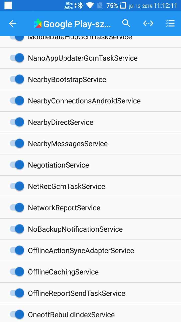

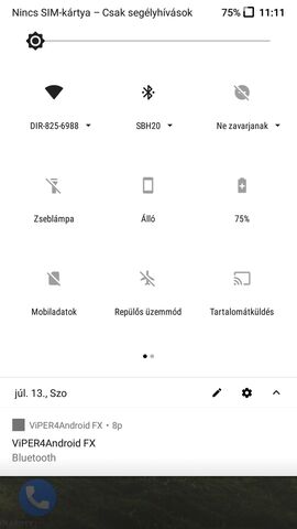

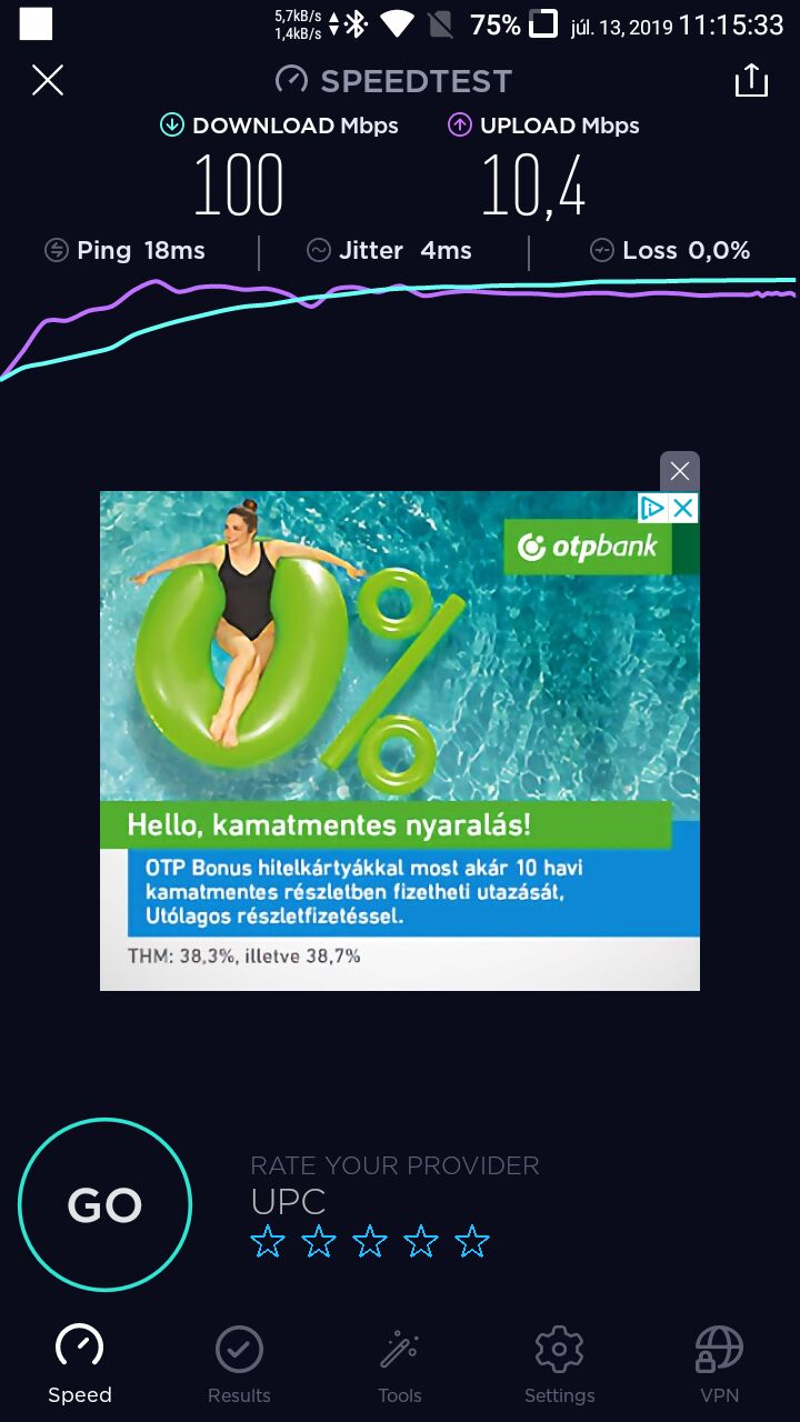

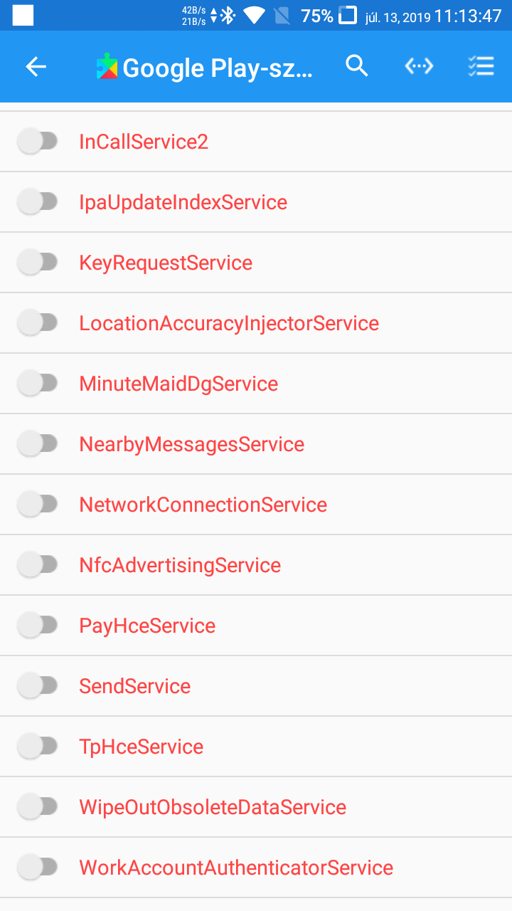

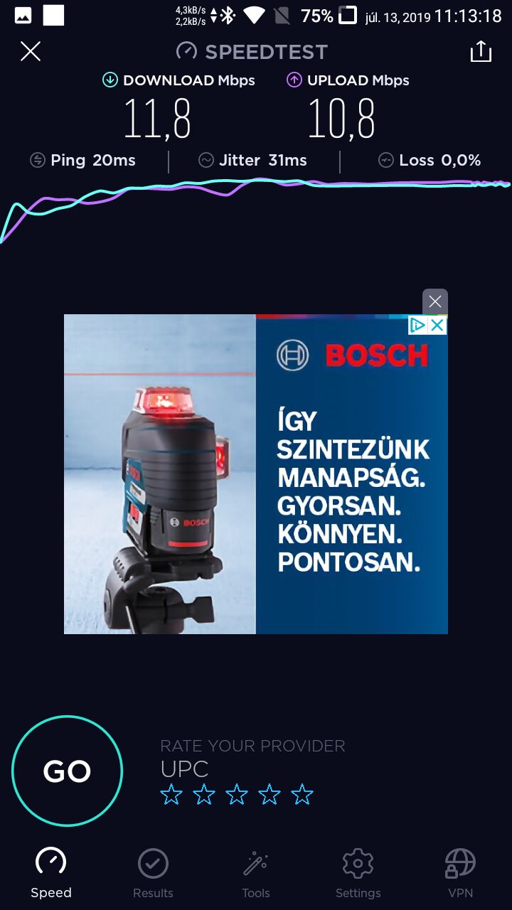

Leteszteltem ezt a Siddis kolléga által bejegyzett (#27553) kommentett, és érdekes eredményekkel szolgált.
Egy Sony SBH20 BT headsetet csatlakoztattam bekapcsolt wifi mellé.
Meglestem a programot, ahol be volt kapcsolva a "NearbyMessagesService" a Play Szolgáltatások alatt.
Mértem így egy Speedtestet, az eredmény csapnivaló lett. A letöltés csak hangyafasznyival több a feltöltésnél.
… és most kiiktattam a "Nearbyt"
És megint mértem:
Kicsit megdöbbentő számomra, hogy ez a megoldás működik. Vagyis nekem úgy tűnik.
Ezt még más is kipróbálhatná, és hasonló módon megerősíthetné itt a fórumon.
A rendszer amin tesztelve lett:
8.1 android alapú Resurrection. Kicsit régi, de nekem megfelelő multimédiás telefonként
Elnézést a kicsit hosszú kommentért.

Állítólag a csatlakoztatott bluetooth melletti lassú wifi sebességre az az orvosság, hogy..
1) Download My Android Tools
2) Go to service menu, grant root acces
3) Choose system
4) Search for "Google Play Services", tap on it
5) Find and disable service called "NearbyMessagesService" -

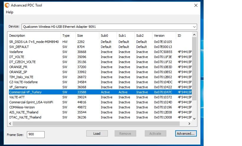

VoLTE/VoWIFI aktiválása - Vodafone, DIGI, Telekom, Telenor
MIELŐTT BÁRKI NEKIÁLLNA MÓKOLNI, TWRP-BEN EGY EFS PARTÍCIÓ MENTÉST CSINÁLJATOK!!!!!!!
Elvileg a legtöbb TWRP támogatja, de az Orangefox az tuti.
Még egy fontos dolog, hogy mindenképpen MIUI rendszeren csináljátok meg a leírtakat, ha meglesz a VoLTE/VoWIFI aktív profilos EFS mentésünk, utána (elvileg) bármilyen romra át lehet vinni a beállításokat, de ennek tesztelését rátok bízom. Én Havoc-ra simán át tudtam vinni/be tudtam tölteni.
Adb, nyitott bootloader, root sajnos kell. Ami kell még:
- Qualcomm driver 1.00.37
- QPST PDC tool
- VoLTE/VoWifi MIUI installerElőször is bootoljátok a telefont TWRP-be, telepítsétek a VoLTE/VoWifi MIUI installer.zip-et, és csináljátok meg az EFS partíció backup mentését!
Telepítsétek fel az adb-t és a drivereit (ha valakinek nem lenne még fent).
A telefonon keressétek meg a data/misc/radio/modem_config mappát, és töröljétek ki.
Töltsétek le a redmi4xvolte.bin fájlt, majd másoljátok az adb mappájába, nyissatok egy cmd-t, és a telefon bekapcsolt állapotában mehetnek a következő parancsok:
adb reboot bootloaderfastboot flash modem redmi4xvolte.binfastboot rebootEzután telepíteni kell Qualcomm drivert majd indítsátok újra a PC-t. Majd a telefon tárcsázójába üssétek be a *#*#13491#*#* kódot és ott válasszátok a felső "diag,serial_smd,adb" opciót, majd ezután egy USB kábellel dugjátok rá a telefont a PC-re.
Elvileg ekkor telepítésre kerülnek a készülék komponensei. Ha minden jól megy, akkor a következőket kell látnotok az eszközkezelőben:
Ha minden okés, akkor ismét üssétek be a tárcsázóba a kódot, majd nyomjatok az "MTP,ADB"-re, majd reboot.
Telepítsétek a QPST toolt, majd ha települt, a (Win 10-en) C:/Program Files (x86)/Qualcomm/QPST/bin mappában találjátok a PDC toolt, nyissátok meg.
Telefon legyen rádugva a PC-re, és cmd-be (ugye nem zártátok be) pötyögjétek be a következő parancsokat:
adb shellsu(ha még soha nem tettük meg eddig, itt root jogokat kell adnunk a héjnak a készüléken, engedjük)setprop sys.usb.config diag,serial_smd,rmnet_ipa,adbEzután a PDC toolban meg kell jelenjen a készülék Qualcomm Wireless HS-USB Ethernet Adapter 9091 néven, nyomjatok rá. Commercial-VF_Turkey profilon jobb klikk -> SetSelectedConfig -> sub0 majd sub1, majd alul nyomjatok az ACTIVATE gombra.
VoWIFI beállítása:
A Beállítások -> Sim-kártyák és mobilhálózatok -> SIM kártya -> A hozzáférési pontok nevei menüben nyomjatok alul a "visszaállítás" gombra. (Ekkor meg kell, hogy jelenjen az állapotsávon a VoLTE ikon).
A Beállítások -> Sim-kártyák és mobilhálózatok menüben kapcsoljátok be a "Híváskezdeményezés Wi-Fi használatával" opciót.
A Beállítások -> ...Továbbiak -> Wi-Fi hívás -> Híváspreferencia menüben válasszátok a "Wi-Fi előnyben részesítése" opciót.
Értesítési sáv ikonja nincsen, de a Wi-Fi hívás bekapcsolása után el kell tűnjön a VoLTE ikon, ami azt jelenti, hogy átváltott a készülék VoWIFI-re és ha csináltok egy próbahívást mondjuk a 1272-re akkor a hívószám mellett meg kell jelennie a VoWIFI ikonnak (lásd kép).
Ezen a készüléken valamiért repülő módban nem működik a VoWIFI, de ez ne tévesszen meg senkit, attól még rendesen működik.
Sajnos a Vodafone és a DIGI VoLTE mókolást nem lehet profilcsere nélkül megoldani, a Telekom-Telenor VoLTE természetesen működik enélkül is, a zip telepítős módszerrel.
Ha így a profilt beaktiválva csinálunk egy EFS mentést, utána ha bármi történne már nem kell ez a sok szarakodás, elég az EFS mentést betölteni, és menni fog a VoLTE/VoWIFI.

Lackooo84
Közben kipróbáltam megy a VoWifi frankón, attól függetlenül, hogy állapotsávban nincs ikonja, de hívások közben jelzi. Átpattintottam a Havoc romot, megnéztem azon is, működik, hogy kell, állapotsáv ikon itt sincs. Igazából szerintem ennek az az oka, hogy hivatalosan ez a készülék nem támogatja a vowifit, ezért nem jön elő a kapcsolója a tárcsázó kóddal, és ezért nem működik repülő módban sem, és csak a debug kóddal lehet aktiválni. Akinek kell az csak telepítse az APN fixemet, az aktiválta a Wifi-hívás kapcsolót is. Ja meg annyi, hogy ahogy észrevettem magától nem áll rá, kicsit rá kell segíteni a Wifi hívás vagy a repülő mód ki-be kapcsolásával. Viszont ha hívás közben kikapcsolom a wifit, akkor gond nélkül levált VoLTE-ra, persze csak ha az is be van kapcsolva.
