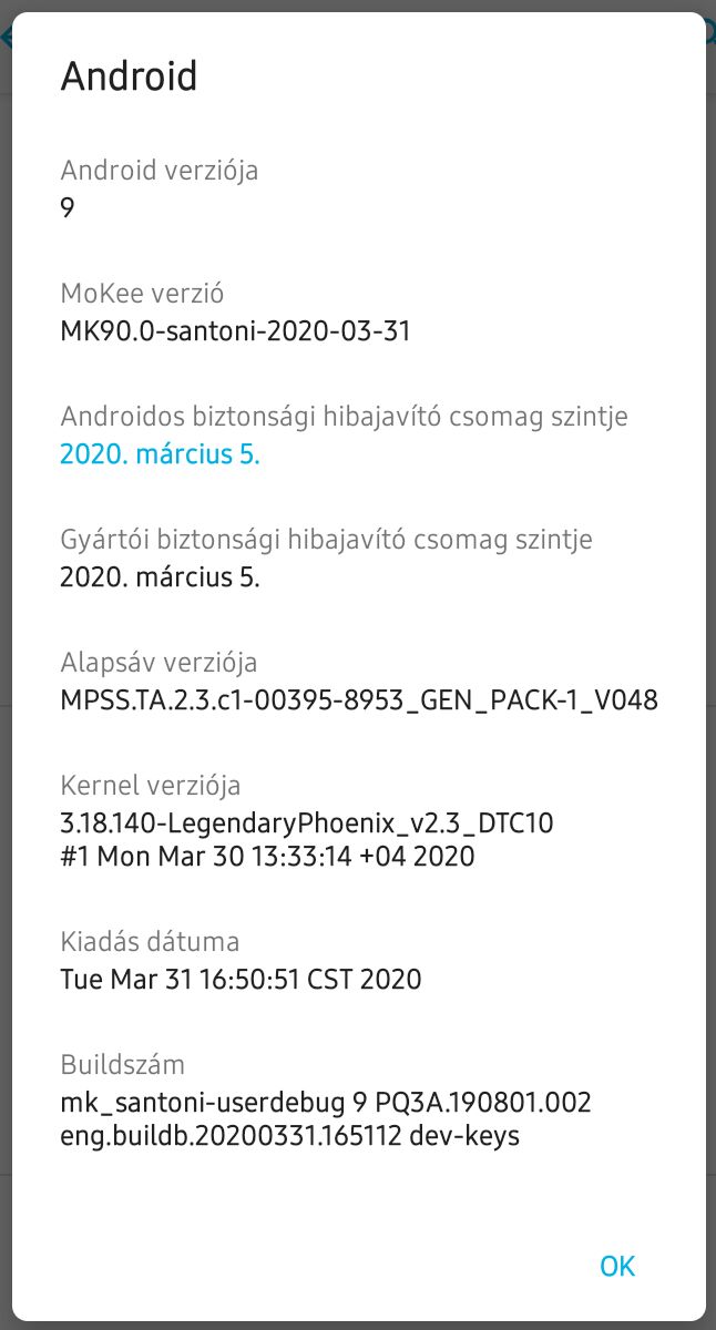

- Mokee-t használ valaki.? Valami iszonyat sokat gyorsítottak az indulásán, meg tudja erősíteni valaki..
- Vannak új kernel-ek, Legendary Phoenix néven, treble és non-treble, Clan10 és DragonTC - verziók, érdekel valakit.? -
