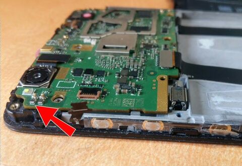

Márton
köszi
Szétkaptam, megnéztem nagyítóval mi a helyzet, és a fenti szalagkábelnál láttam nyomokat, ahol nedvességet kaphatott, mert picit hasonlított arra, mint amikor valami elkezd penészedni, kékes-zöldes enyhe folt. És az a szélső ér mintha eltűnt volna
Mivel nincs itthon alkohol, picit megpiszkáltam szikével ezeket az érintkezőket, a zöld foltok lejöttek, de sajnos így sem érzékeli az érintést.
Ezen a szalagkábelen mi fut, lehet-e egyáltalán összefüggésben a problémával?
Ha nem, akkor maga az érintő elromolhatott, érdemes azt rendelnem?
Az alsó usb részen is leszedtem a csavarokat, ott nem látok nedvességre utaló nyomot. Csak remélem hogy nem az alaplapon szállt el valami. -

Márton
"épp csak az az ic kapott annyi vizet, h ne érzékeljen."
Ez az IC az alaplapon van és ha rendelek egy lcd+touch-ot, akkor semmit nem érek vele, vagy ezen van az IC és így az lcd csere akkor megoldás lehet?
(sajnos 1 hét száradás után sincs előrelépés, holnap átnézem a csatlakozókat, aztán rendelek)köszi!

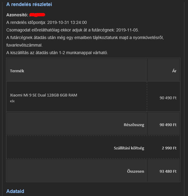

Bogyó bá'
SSlyTR #28280 üzenetére
Tegnap ment vissza az ára, nekem még ennyiért igazolták vissza (+ 3000 postaköltség)
szerk: az enyém most már gyakran tetűlassú (újra telepítés után is), a kamerája meg a kezdetektől nagyon hitvány volt, így "mindenhová" kell vigyek magammal egy kompakt fotomasinát, számomra a teló kamerájának produktuma elfogadhatatlan...
A tárhelyet is kinőttem, a két SIM miatt nem tudok bele kártyát sem dugni.Vissza igazolt rendelés: [kép]

Lackooo84
Márton #28234 üzenetére
Hagyd száradni 1-2 napig utána a kis szalagkábelek végén nézd meg megvan e minden réz stb. Nem hiszem, hogy ennyitől bekrepált, de persze bármi előfordulhat. Az érintő próbálgatás helyett azonnal áramtalanítani kellett volna, mert ha kívülről száraz is, belül a sok apró helyen biztos van víz. Érintőnek külön kis szalaglábele van, a telefont hátulról nézve az alaplap jobb felsp csücskében, esetleg azt vizsgáld meg nem csúszott e ki/okés e stb. De szerintem még van valahol egy apró vizes rövidzár azért nem működnek a dolgok a telón és nem kéne erőltetni az áam alatt tartást egy ideig.
Márton
Azt hogy lehetne kideríteni, hogy csak az érintő szállt el és elég rendelni egyet ebayről 2 ezerért, vagy inkább az alaplapon történt valami zárlat és hiába rendelem a touch-ot, nem megy majd az sem?
Lackooo84:
azt mondod totál ázott és csak egy új akku kellett bele? Ez meg alig kapott pár cseppet és tönkrement valami más is?Nem tudom mennyi ideig volt nedves, mikor vette észre lányom (de max. 1 óra), utána nekem adta szárazon és én itthon 2-3 óra múlva szedtem szét, teljesen száraz a belseje.

Lackooo84
Márton #28230 üzenetére
Én vettem egy ilyen totál ázott telefont, az medencébe vagy hova esett és persze azt sem szedték szét, az akku szarrá volt ázva meg is döglött, meg 1-2 icipici USB panel korróziót leszámítva nem volt baja, vettem bele új akkut és kész. Ha lehúztad az akkut (és elég hamar szétszedted nem vártál napokig) akkor nem lehet semmi baja. Ugye ezekben a cuccokban nem maga a víz okoz kárt, hanem a víz + áram kombó (elektrolízis = korrózió eszi a rezet). Alaplapokat stb, is vízben szoktam mosni ha nagyon retkes, csak utána alaposan meg kell szárítani.
carr
5e körül már új kijelzőt kapsz hozzá, némi kézügyesség, és magadnak meg tudod csinálni, ha érzel rá affinitást.yt-n van kismillió redmi 4x disassembly video.
Még talán izopropil alkohollal kimosnám a belét mielőtt összerakom az újjal. lehet az is segít helyrerakni a gyárit. -
Márton
üdv,
a mai napon sajnos egy szivárgó kulacs mellét tette lányom a telóját a hátizsákban. Sok vizet nem kaphatott, mert szétszedve belül minden száraz, ám azóta az érintőkijelző nem érzékel
Gombok, USB működik, kijelző rendben, csak touch nincs. Kikapcsolni sem tudom, csak újraindítani a bekapcs gomb hosszú nyomásával.
Járt-e már valaki így? Hol érdemes javíttatni? Mibe kerülhet? 15-20-ért már kapunk másikat..köszi!
