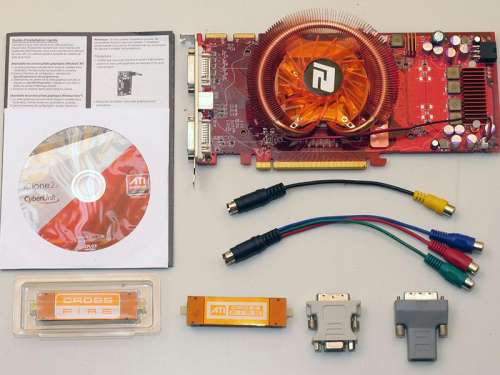

Abban szeretnék segítséget kérni,hogy egy filmet szeretnék átvenni VHS Kazettára Pc-ről.
A videókártyán van TV-OUT, de persze a kábelt els*artam valahova
Van egy DVI-HDMI kábelem amivel tudom nézni a tv-n a filmet.
Valamint vannak RCA kábeleim külön ,akár a VHS lejátszóhoz,akár a TV hez(sárga,piros,fehér, vagy csak fekete piros)
SCART -tal csatlakozik a VHS a tvhez természetesen.
Kérlek segítsetek , a fentebb leírtakkal megtudom valósítani ezt valahogyan? Vagy mindenféleképpen be kell szereznem a képen látható 2 kábelt (istenem hogy lehetek ekkora ..... hogy elhagytam...)
Köszönöm szépen előre is a segítséget -
