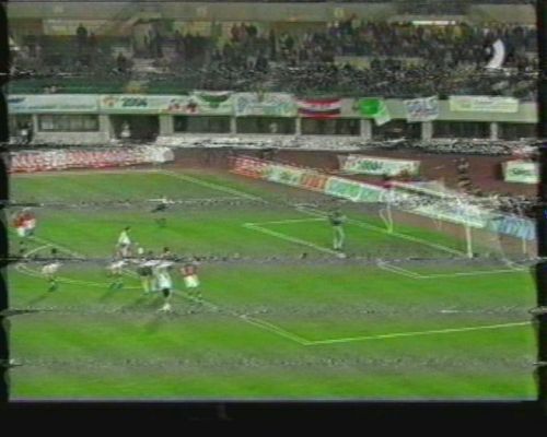

BathinApe
Meg tudná esetleg valaki mondani nekem, hogy az alábbi képen látható csíkozódást mi okozza?
Látszólag a kazetta szalagja jó állapotban van, úgyhogy nem hiszem, hogy ezzel lenne probléma. Már csak azért sem, mert pl a kazin lévő következő felvétellel már semmi probléma nincs. Több ilyen kazettám is van, amin az egyik felvétel ilyen, a másik meg hibátlan. Előre is köszi a segítséget!

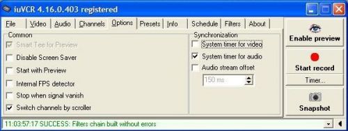

utas666
1. ffdshow-t rakd fel és iuVCR-ben a compression résznél válaszd ki, és ugyanott konfiguráld is be!
2. Nézd meg a pontos cpu modelledet (esetleg a grafikus kártyád is), mert lehet hogy tud hardveresen mp4-be (h.264) tömöríteni (intel i3-7 variánsokban a 2. generációtól felfelé az integrált GPU tudhatja, ha aktív)
3. A digitalizáló kütyük is tudhatnak hardveres tömörítést, de általában csak saját szoftverrel, régieknél csak mpeg2 (h.262).
4. Ha valhol a VHS (pl. felvétel határok), vagy a jel út a digitalizálóig rossz minőségű, akkor lehetnek akadások (kép megáll, hang megy tovább), hang-kép csúszás, iuVCR mellett nekem virtualVC-rel sikerült a legjobb eredményeket elérnem, resample audio beállítással . -

Régi kazetták digitalizálásához keresek egy használható programot, de eddig sajnos semmi :/
Tárhelyem kevés (60GB SSD), a gép aránylag erős (i3, 8 gb ram), ezekhez mérten kérlek javasoljatok olyan progit, ami a kb 24 órányi anyagot (6+ évesek VHS-en, nem kell HD minőség) max 40 gigába le tudná menteni. Amiket próbáltam azokkal sok gond volt, egyik 80gb/órába tud menteni, vagy ha belefér 1 gigába egy óra, akkor meg lefagy a kép...szóval egyik codeccel/progival sem lettünk barátok...
Amiket próbáltam:
-honestech VHS to DVD 2.0 SE
-iuVCR
A digitalizáló kütyi a klasszikus kis media-tech-es USB-s csoda.Köszönöm
