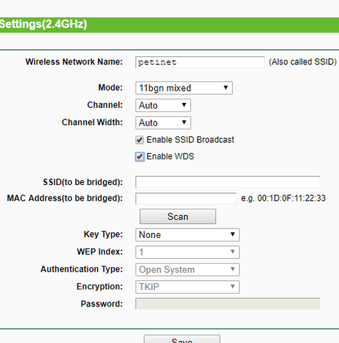

Szia! Igen TL-WDR4300.
Zicky
Neked is azt tudom javasolni amit az előző kérdezőnek , hogy a TP-Linkre tegyél dd-wrt firmware-t. Sokkal-sokkal jobban és stabilabban kezeli a hardvert mint a sajátja. A megfelelő jelerősség eléréséhez szükséges router hely meghatározásához javasolok valamilyen androidos wifi db mérőt használni. Ha nem szeretnéd a firmware-t lecserélni próbáld meg az alrouter ip-jét 192.168.0.11-re állítani, nem kőbe vésett az eggyel nagyobb érték. Én az UPC Connect Box és egy TL_WR741ND között csak dd-wrt vel tudtam stabilan működő wds-t kreálni; az eredeti firmware valahogy finnyás a más típusú routerekkel való stabil együttműködésre. -

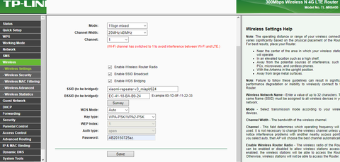

Adott egy nyaraló, ahol héba-hóba van 4G, de valami azért van. Van ehhez egy Alcatel MW40 mobilnetes modem/router, alapból 192.168.1.1 ip címmel. Ez próbálja venni a jelet és szétszórni Wifin.
Melléraktam egy TP-LINK Archer C7 V2.0-át, hogy majd milyen jó lesz, hogy az USB-vel összekötve a gyári 3G/4G támogatásával ez felhasználja az Alcatel routert. Na ezen még dolgozhatnak mert gyakorlatilag az első fél órában működik aztán elérhetetlenné válik az Alcatel router a TP-LINK részéről. Pedig be van kapcsolva, működik, teszi a dolgát.
A TP-LINK-re LAN kábelen keresztül fix ip-vel csatlakozik egy 4 kamerás NVR rendszer. A tervet gyorsan ki lehet találni: legyen internet a nyaralóban és tudjon riasztani az NVR ha valaki érdeklődik, hogy mi lehet a zárt ajtók mögött, amikor nem vagyunk ott.
NNNa. Mivel a 3G/4G támogatás befulladt, a kérdéseim a következők. Tételezzük fel, hogy beállítom a fix ip-t a TP-LINKen, mondjuk 192.168.1.2-re, beállítom a gatewayt, és a WDS-t de mondjuk más SSID-ra.
A TP-LINK ilyenkor a kapott WIFI jelet (amit az Alcatel nyújt) leosztja a LAN portokra is? Azt olvastam valahol, hogy csak a WIFI-jelet erősíti, de a LAN portok számára továbbra is el van zárva a külvilág.
Kíváncsi vagyok, hogy fog-e működni a WDS. Már be lett állítva , de most más a tartomány (TP-LINK 192.168.0.1) és a DHCP is be van kapcsolva, szóval még nem jó a beállításom. De inkább tényleg az a kérdés, hogy a kapott netet, leosztja-e a LAN-ra.
Gyári FW van a TP-LINK-en, ha érdemes openwrt-re vagy dd-wrt-re váltanom, akkor írjátok meg kérlek, mert úgy kell készülnöm. Csütörtökön megyek újra a nyaralóba.Köszi!
Zicky
Mindkét összekötéssel működik, az általánosabb használt a lan-lan. A másik megoldással az alhálózatról a wan port előtti részt lehet láthatatlanná tenni, például.... Kábeles összekötésnél én csatlakozónál lévő kontakthibát tudok csak elképzelni, ha egy darabig működik...

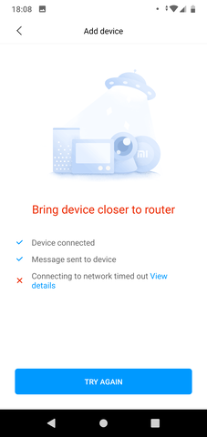

Nem tudom mi lehet a baja és miért nem kommunikálnak egymással. A xiaomin van reset gomb a resetelést megcsináltam mikor nálam először bedugtam. Mindent úgy csinálok ahogy a xiaomi leírásába van de valamiért nem akarja szórni a netet. Az az érdekes hogy a TP link is látja a többi eszköz is látja a xiaomit rá is tudok csatlakozni de valamiért a netet nem továbbítja. Rejtély. -

Ami tuti biztos, az, hogy a repeaterekhez nem kell wds kapcsolat. Az, a benne éppen aktuálisan beállított hálózatot lövi tovább. A hálózatot szolgáltató eszközben ehhez semmit nem kell beállítani. A repeater-nek éppen ez a lényege. A xiaomi beállításai nem megfelelőek szerintem a Te routeredhez. De, gondolom átállítottad, miután áthoztad a tesódtól....

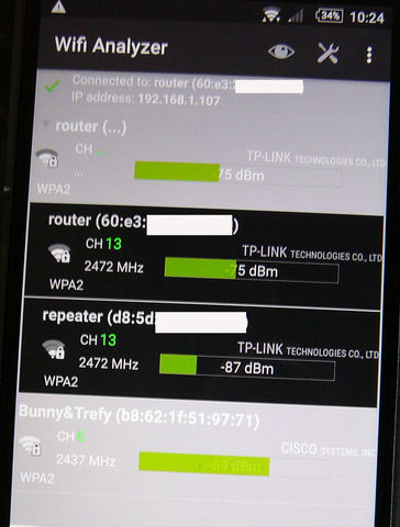

Amúgy ezt az ugyan olyan ssid-t nem nagyom értem minek kell erőltetni...
Nem kell erőltetni, a te esetedben mint ahogy írtad nem is szükséges. De ha az alroutert is aktívan használná bárki, akkor egyszerűbb ha ugyanaz az ssid, meg minden, így nem kell semmit állítgatni a wifi-s eszközökön
Egyébként pl a wifi-analyzer nevű app-al azonos ssid-nél is tudod, hogy melyiken vagy, ez ugyanis kiirja a routerek mac address-ét is amelyikhez csatlakozol, de az app-ban át is nevezheted őket (csak az app-ban lesz más nevük).
A képen jól látszik, hogy fent kiirja hogy melyikhez csatlakozik, ha kinyitom akkor mindkét router adatait mutatja.

Nos igen, a képen egy 740-es TP-Link wireless menüje látható, ott még "Wireiess Network Name"-nek nevezték az SSID-t , amit mellette zárójelben meg is jegyeznek (Also called SSID)
Tehát a TP_Link routered szór egy "petinet" nevű wifi hálózatot.Az SSID(to be bridged) tartozik a WDS -hez, mivel az "Enable WDS" be van pipálva, de semmilyen -a működéshez elengedhetetlen beállítás- nincs elvégezve benne.
Az SSID(to be bridged) ablakban jelenik meg majd a főroutered, vagyis a Huawei által szórt wifi hálózat neve, HA majd a "Scan" gombot megnyomod és a megjelenő táblázatból kiválasztod a Huawei által szórt wifi hálózatot és ott is nyomsz egy "connect" gombot. Ha ez "petinet" akkor itt is az jelenik meg, ha "telenor wifi" akkor meg majd az. A megjelenő táblázatban lehet nagyon sok érzékelt wifi hálózat, ez attól függ mennyi ilyen eszköz van a környéketeken, bár a Huawei wifi hálózat nevét gondolom tudod, ha nem, segít a mac address, az egyedi.
Az "Authentication Type" pontban kiválasztod a "wpa -psk2" -t és a passwordnál megadod azt a jelszót amivel a Huawei-höz szoktál csatlakozni. Mindezt elvégezve a TP-Link kér egy rebootot és így áll készen a WDS kapcsolati rész beállítása. Persze a LAN részben még előtte be kell állítani az IP-címet aminek az első három számjegye ugyanaz mint a Huawei-é a negyedik pedig általában egyel nagyobb; és ki kell kapcsolni a dhcp-t és a default gateway-nak megadni a huawei IP-jét. Így már lennie kell wds kapcsolatnak a két router között AMENNYIBEN A HUAWEI KÉPES A KAPCSOLATRA.
Azt nem tudom -mert nem említetted-, hogy jelenleg a tp-linkhez csatlakozva akár wifin, akár kábellel van -e internet? Mert ha van, akkor össze van kötve a két router kábellel, másképp nem is lehet rajta mert a WDS kapcsolat jelenleg nincs beállítva. Ha van WDS kapcsolat a routerek között a Huawei wifi status menüjében meg kell jelennie valamilyen azonosított formában a tp-link jelenlétének. És itt jönnek még a nehézségek, ha ez is megvan, de mégsincs internet, akkor lehet nem tudnak beszélgetni egymással...

Egy szolgáltatós Huawei router-modem szórja a netet, erre csatlakozom TPlink routerrel (talán 740N?)
Ott van felül egy Wireless Network Name, középen meg egy ssid (to be bridged)
