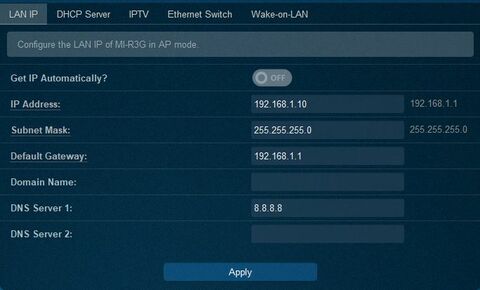

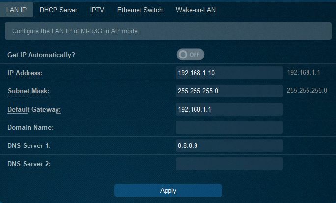

Használja valaki padavannal ap módban, wifi bridge csatlakozással? Tényleg nincs internet elérhetőség a lan portokról? Átjáró, dns szerver beállítva. A transmissiont nem próbáltam, mert ebben a buildben nincs, de az mpd nem látta az internetes rádiókat, viszont a belső hálózatról csatolt smb meghajtóról lejátszott minden további nélkül. A wifin csatlakozott kliensekkel tudtam böngészni, a lanon csatlakozott gép ugyanúgy látta a samba megosztásokat, az ap módban lévő routerek adminfelületét, de a fő routerét már nem és ki sem látott.
Vajon mi lehet ennek az oka? -

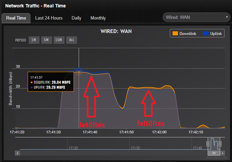

Aki vállalkozó szellemű, és szeretne egy kicsivel több sebességet elérni vpn-en cserébe manuálisan bekonfigolja, ami amúgy egyszerűbb sokkal mint egy openvpn...
megosztom a buildelt wireguard és wg-tool csomagot. driveomban megtalálható:[link]
telepítés:

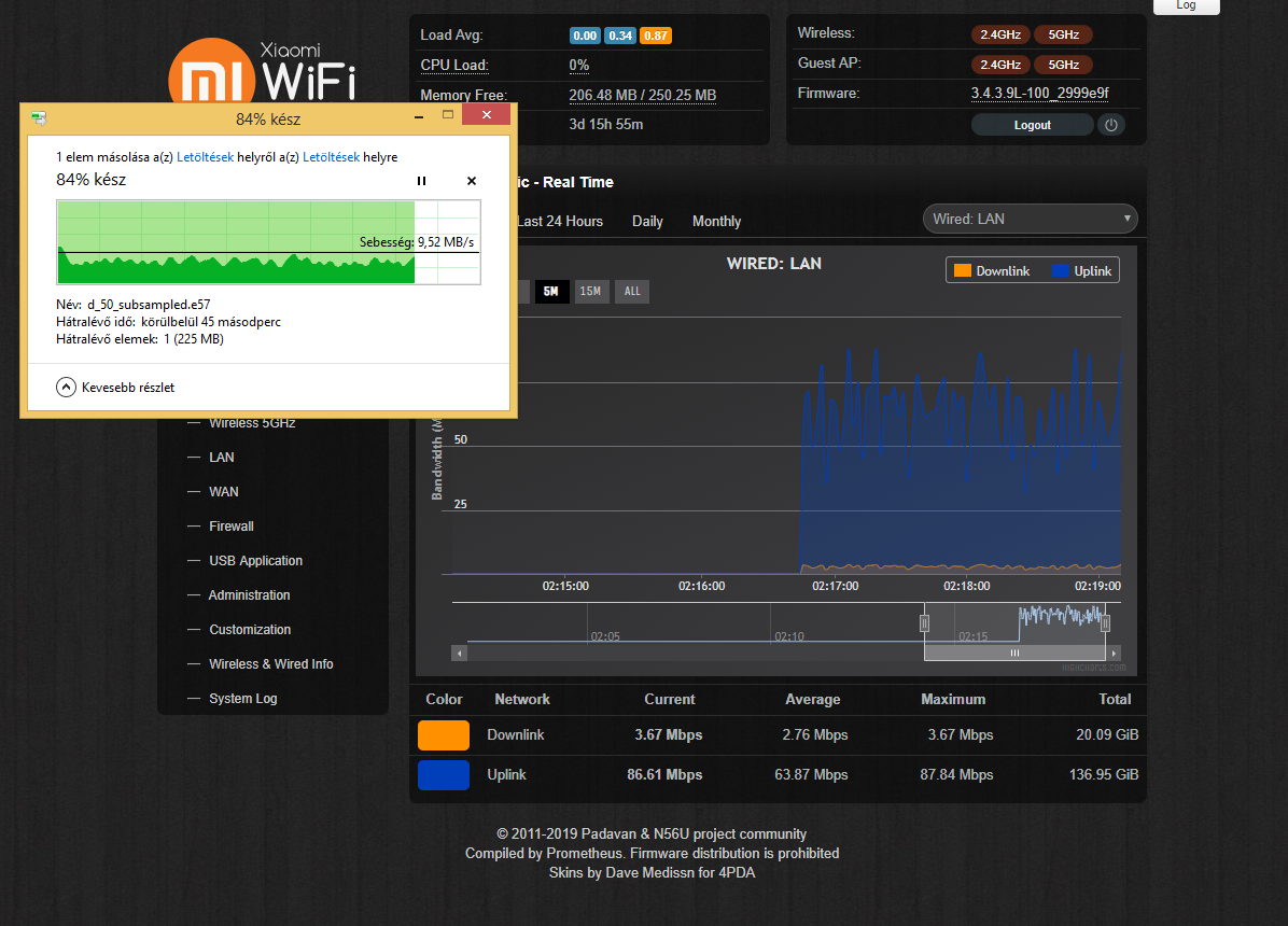

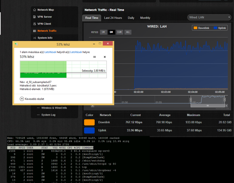

csak nem bírtam ki... És megint elb*sztam egy csomó időt rá...
röviden hát sajnos látszik a különsbég a kernel modul és a userspace között a különbség...A felállás a következő:
Itthon: mir3g LEDE-vel és kernel modullal
Másik helyen:
mir3g padavanannal
és még egy rpi archlinuxal. (sajnos itt szűk ténező az, hogy 100-as portja van és hogy egyszer elküldtem rá a csomagot majd később a fájlszerverre ugyanazon a porton, szóval másolási sebességben max a felét tudtam elérni... (tudom mérhettem volna iperffel)amikor a mir3g padavannal volt a Wireguard kliens a wireguard-go klienssel, akkor ezeket mértem ~35-40 mbps:
Amikor átvette az archlinux a kliens szerepét a többi változatlan maradt ~60-80 mbps: És azt hozzáteszem ennél többre lehetne képes, ha gigabites portjai lennének a pínek...
Esetleg meglehetne próbálni más optimalizációval buildelni a klienst. De látszik a különbség. de az openvpn-nél még mindig jobb.

Padavan kernele 3.4.9 persze ennek oka van, mivel ezen a kernelen vannak a gyári driverek megírva...
A wireguard mivel egy kernel modul ezért 3.4.10-es minimum kernel szükséges hozzá.
Ebben rejlik a sebessége is javarészt. Mivel nem userspace alkalmazás.
Androidos kliens azért becsapós... Ugyanúgy szükséges hozzá megfelelő kernel. Amit a gyáriba valószínű nem raknak olyan telefonokkal megy amire van aktív development... És wireguardot tartalmazó kernel.
A userspace kliens alkalmazások még eléggé alfa fázisban vannak.

Van valakinek tapasztalata openVPN sebességgel kapcsolaltban?
UDP, SHA256, AES-256-CBC, TLS auth-al van beállítva jelenleg. 1000/1000 T-s optikai net-en lóg a kicsike 3.4.3.9-099_72a02f1 firmware-el.
Távolról rácsatlakozva sehogy se akar 25Mbps felé menni letöltésben a speedtest.net, feltöltésben meg 18Mbps. Körülmények alapján 240-körül kellene lennie a letöltésnek, ha tudná a teljes sávszélt.
Enyit tud az openVPN? Vagy a router? CPU kihasználtság közben 25%-körül van. Lehet azért mert csak az egyik magot használja és ez befolyásolná a sebességet is?Jó lenne egy 100/100-at kicsikarni belőle valahogy, ha tud segíteni valaki mi lehet a baj?
Köszi előre is!
Itt látszik, hogy szépen be van korlátozva, elég egyenletes:
A teszt-oldali net is 240/20, így a 18Mbps feltöltés érthető, de a 25 nem igazán számomra... -
