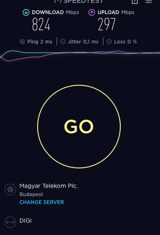

Ne futtass sebességtesztet wifin, ha az internet kapcsolatodat akarod diagnosztizálni. Csak és kizárólag kábelen.(#4179) D@niel
A Ugreen kábelek alapvetően jó minőségűek, nekem is van sok féle, ethernet is, nincs gondom velük.
Kissé furcsállom, hogy kábelt akarsz cserélni, de előtte csak wifi sebességtesztet mutattál. Mértél egyáltalán kábelen sávszélességet, amikor lassulást tapasztalsz, vagy a saját routered és a szolgáltatói eszköz közötti kábelt szeretnéd cserélni? Ahhoz, hogy a problémádat könnyebb legyen megállapítani, teljesen ki kellene iktatnod a wifit, és a router és a számítógép között is kábeles kapcsolatot megvalósítani.(#4185) divan

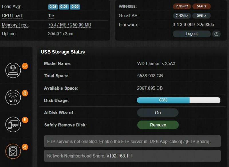

A
parted
bevált, sikerült. Működik a hdd a routerrel is.
Köszönöm a segítséget wwenigma és kgymac! -

hardline #4133 üzenetére

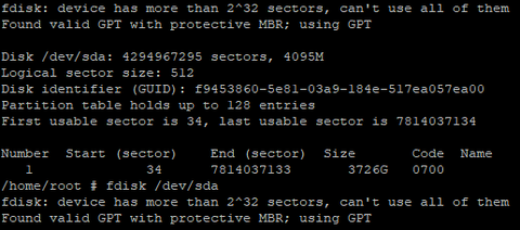

Akinél megy 3-4 TB feletti HDD padavan alatt, ott biztosan ext4-re van formázva a lemez?
A félreértések elkerülése végett: végigmentem a pontokon, ahogy írtad, de a folyamat végén mbr particiós tábla jött létre ennek megfelelően a 4tb lemezből csak 2048gb használható hellyel. Tehát így értettem, hogy nem sikerült megcsinálni.
Egyébként le is mentettem, hogy már a legelején kiírta ezt: -

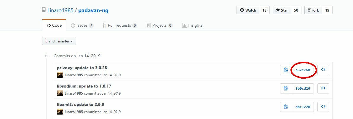

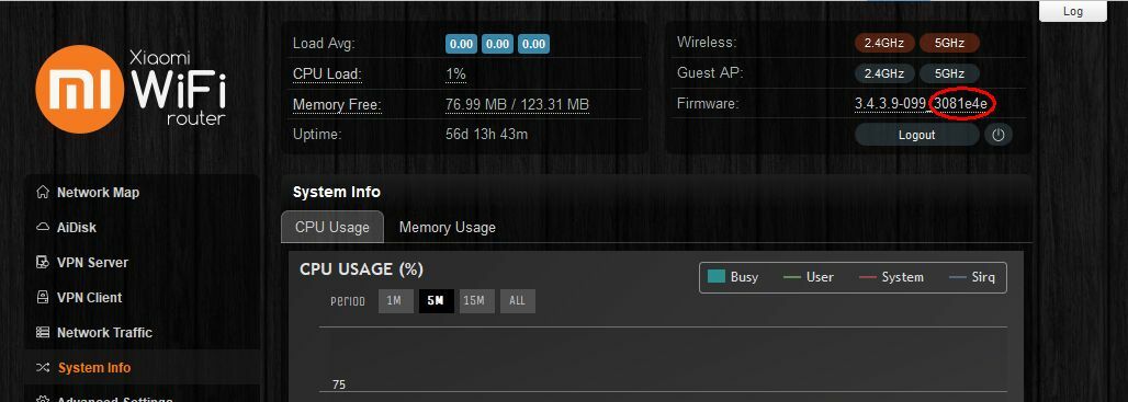

Most raktam fel ugye elvileg frissen a Padavant, ez elvileg friss verzió? Nem egyértelmű ez nekem hogy működik. Jó lenne ha a security bugokra kapna időközönként frissítést.Köszi

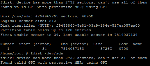

hardline #4124 üzenetére
Ssh-val bemész routerre, utána pl goflex-es logoutos írásom szerint például, abba van használata.
fdisk /dev/sdb
Ha dmesg szerint az sdb-t kapta, majd a 10es ponttól.
o n p enterenterenter w és utána
mkfs.ext4 -m 0 /dev/sdb1
Persze csak ha van padavanba fdisk meg mkfs parancs.

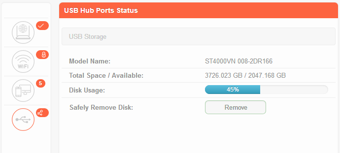

hardline
Kipróbáltam, hogy MBR particiós táblával megy-e. Persze így csak 2048GB használható a 4tb-ból, viszont megy. Aztán megnéztem, hogy változatlanul hagyva a partició méretét, de átkonvertálva mbr-ről GPT táblára működik-e. Hát nem. Mégis csak a GPT-vel van baja. De miért, ha másnál meg gond nélkül működnek nagyobb HDD-k is?

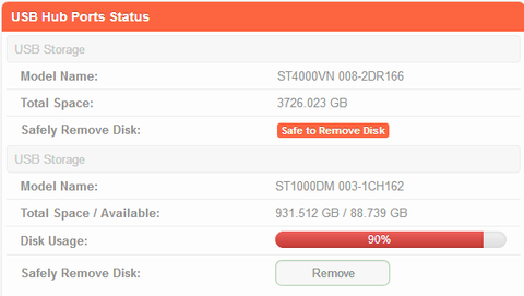

Szükségem lenne egy kis segítségre.
Padavan
1 tb méretű HDD van egy éve a routerre kötve, amit kinőttem, így vettem egy nagyobbat (4tb). Tavaly úgy csináltam, hogy win10 alatt minitool segítségével formáztam a HDD-t ext4-re, rádugtam a routerre, onnan meg ment minden. Most ugyan ezt próbáltam, de hiába dugom rá a win alatt ext4-re formázott HDD-t, nem tudom használni a meghajtót.
Log-ban ezt írja:Jan 17 20:12:47 kernel: usb 2-1.2: new SuperSpeed USB device number 5 using xhci-hcd
