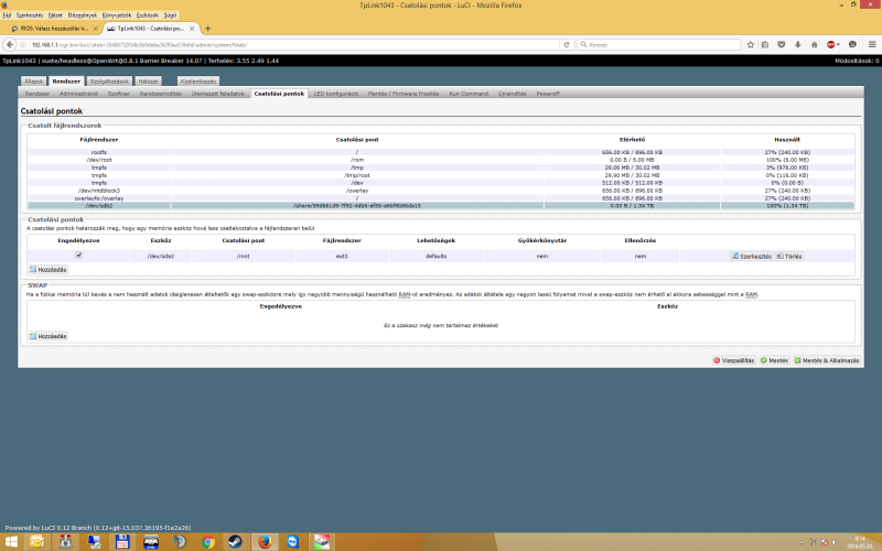

Az nem gáz, mert amúgy is ilyen sorrendben csinálja a formázó is. Nálam is így van (csak van extroot is):
Device Boot Start End Blocks Id System
/dev/sda1 2048 264191 131072 82 Linux swap / Solaris
/dev/sda2 264192 788479 262144 83 Linux
/dev/sda3 788480 1953525167 976368344 83 Linux -
suste
Csak a szokasos problema:
-changelog es readme-t nem olvastad el.
Vagyis luciban nem piszkaljuk a csatolasi oldalt, nem veszed fel kezzel a csatolast mert automount van!
A torrentezo particionak "mnt" nevet adsz, semmit nem allitasz el, es minden magatol megy.
Valszeg most mar a factory reset, es elorol kezdes a legjobb megoldas.... -

Egyrészt automount van. Ne piszkálj fstabba, hanem az automountot állítsd be, ha mnt-re akarod csatolni.
A második hddnek legyen label-e. És nem "mnt". Majd a hdd manager oldalon a set mount to mnt résznél válaszd ki azt a labelt. Majd set. Ezután rendben kell lennie.

Az egyik az hogy van egy pendrive beduggva az egyik USB-be és azon van egy swap ill egy exroot partício. A másik USB-be meg van egy 2 TB vinyó ami EXT4-re formázva és a csatolási pontja /mnt. Na most az a gond, hogy ha ujraindítom a routert akkor az /mnt helyett a csatolási pont TplintSMB lesz. Újra bállítom a csatolási pontot /mnt, akkor minden ok csak a torrent kliensből tünnek el a torrent bejegyzések. UUID-t beállítottam. Próbáltam úgy is, hogy csak a partíció UUID-jét állítom be meg azt is hogy az eszköz UUID-jét írom be a megfelelő helyre. Újraindítás után csak megkergúl a sorrend.A másik gondom meg az, hogy próbáltam belőni az openvpn servert de nem jött össze. [link] Ezalapján próbáltam meg.
