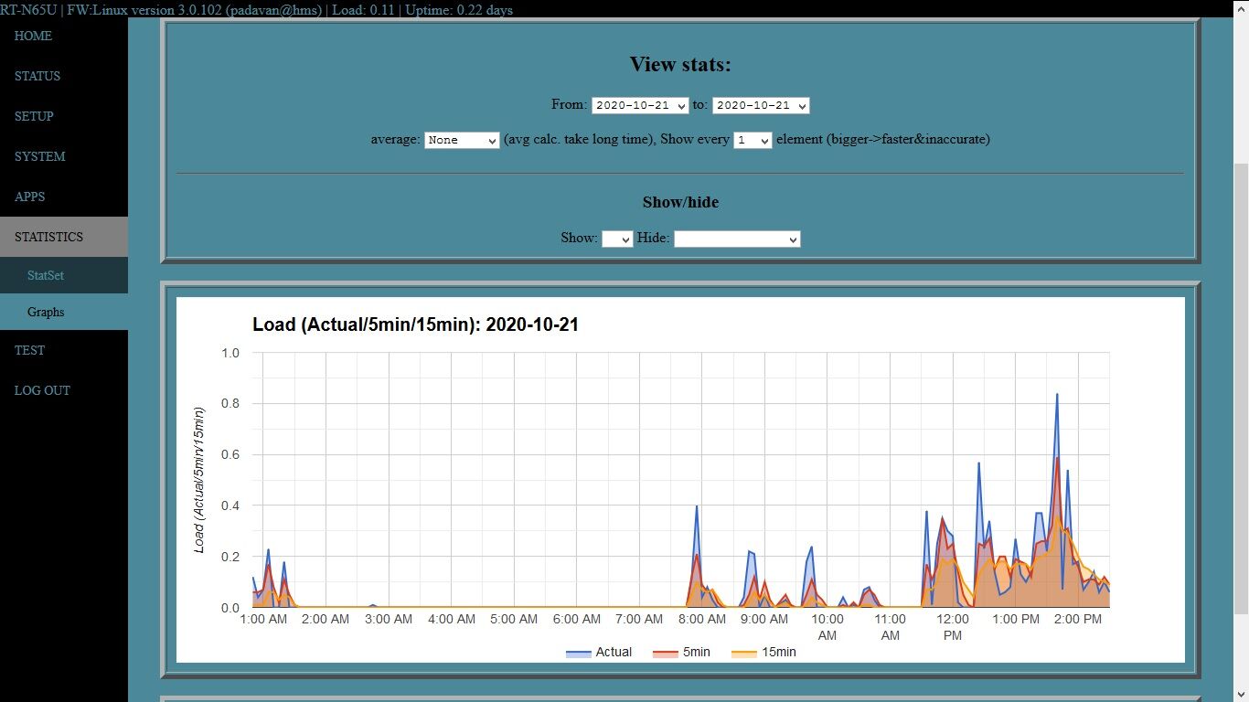

Headless #3066 üzenetére
A 3.4-es kernelben sincsen?
Más:
Lenne egy kis időd padavan 9092-re?
Beszereztem egy Asus N65U-t, és erre csak padavan van (abból is csak régi).
Jó lenne beüzemelni rajta a rádiót, de akkor már az egész 9092-t is megpróbálnám.
Az audio már bent van a kernelben, tettem fel lighttpd-d, de nem tölt be a 9092.
Egy egyszerű scriptes html kiirítás már megy, így gondolom valami alap hibára futhat a variables-ben
Van esetleg ötleted? Vagy hogy hogyan tudnám debuggolni hol áll meg?
Ha simán lefuttatom a cgi fájlt parancssorban, az jó lehet? -
