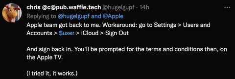

Csak iPhone vagy iPad eszközzel lehet elfogadni a felhasználási feltételeket és más felugró üzeneteket, így feltételezhető, hogy az Apple már nem tekint önálló eszközként a tévéokosító Apple TV eszközére.

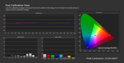

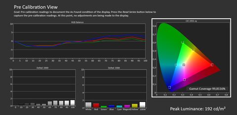

blakey
Ennek azért tüzetesebben nézz utána, nézz Youtube videókat nevesebb szakemberektől, akik kalibrálnak is, vagy vannak ilyen oldalak ahol leírják, hogy mennyit és hogyan állítottak, pl. az LZ2000-est is kalibrálni kell. Gondolom nem tudod, de a kommersz TV-ket nem egyedileg kalibrálják, egy mintapéldányon beállítják az értékeket, majd a többire feltöltik és itt jön a probléma, nincs 2 egyforma panel, ami a te Panasonicodon jó, az az enyémen nem. Akkor nem kéne kalibrálni, ha egyedileg kalibrálnák az általad vásárolt TV-t és mellékelve lenne a dokumentáció a pontos beállításokkal, ennek hiányában van egy megjelenítőd aminek vagy tetszik a képe, vagy nem, de a referencia képminőségtől távol áll.
Itt az LZ2000-es előtte (Pro1):
Utána (Pro1 kalibrálva):
Látható, hogy volt mit korrigálni Ha további ezzel kapcsolatos dolgok érdekelnek, akkor az OLED topikban több információt is kaphatsz.

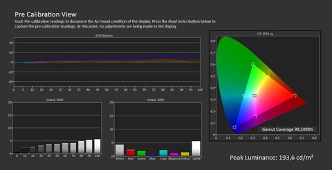

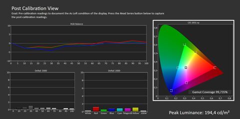

Itt meg egy Sony A80K előtte:
utána:
