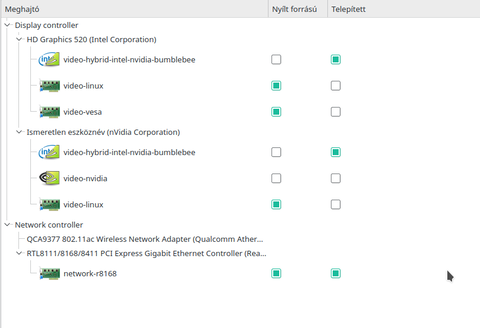

Ha neked is ezek a driverek vannak feltelepítve, akkor a
$ cat /proc/acpi/bbswitchparancsra, ilyesmi kimenetet kellene hogy kapjál:0000:01:00.0 OFF
Pár screenshottal egyszerűbb bemutatni. Bonus: Vágólap fail.
Csak az Intel GPU aktív.
Intel ON, Nvidia OFF
Most a GLXGEARS az Nvidia GPU-val futtatva.primusrun glxgears
Intel ON, Nvidia ON
GLXGEARS folyamat kilőve, Nvidia GPU újra inaktív.
Intel ON, Nvidia OFFHint: Bevan kapcsolva a VSYNC, ezért a fölösleges frameket(jópár ezret) eldobja és azért mutat ~60 fps-t.

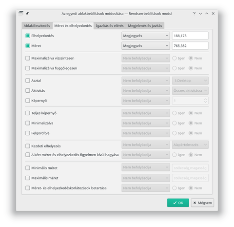

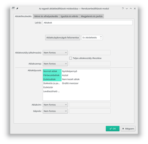

Megvan a megoldás (félig-meddig), hogy az ablakok ne mindig a bal felső sarokban nyíljanak meg:
Rendszerbeállítások/ablakezelés/speciális
Ablakelhelyezés legyen középre igazított. Sajnos olyan nincs, hogy az utolsó pozíciót jegyezze meg, de jobb, mint a semmi.
Viszont érdekes, hogy intelligens beállításon volt, ennek ellenére, mindig ugyanazon sarokpozíciba tette. -

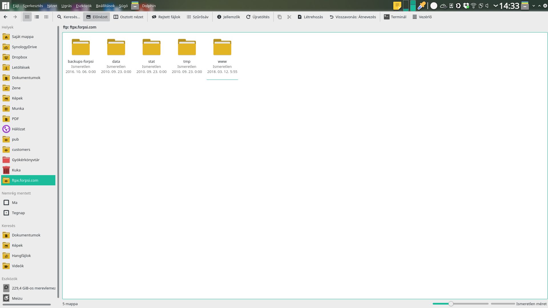

Alapból is tudja, a cím mezőbe ftp://felhasznalonev@cím és kész. De van plugin is, a KDE services. Beállítások - beállító ablak - szolgáltatások - új szolgáltatások letöltése. Arra készülj fel, hogy tele fogja pakolni a kontext menüt, utána azt valószínűleg szerkeszteni kell (kiszedni a számodra felesleges dolgokat), mert a MEGA feltöltőtől kezdve a youtube pluginon át az FTP elérésig minden van benne.
De lehet egyszerűbb a filezillát használni, az mindent tud, ami FTP.
