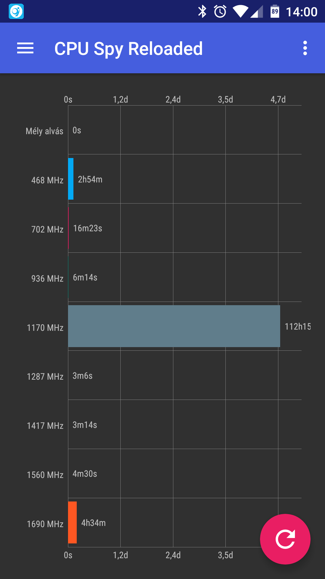

Balage700
Bubbamester #4314 üzenetére
Én mindig letöltök valamit a play áruházból.
Egyébként mostmár a gombok is jól reagálnak nálam, és végre van beépített órajel butító alkalmazás.
Le is vettem 1170 MHz-re. Úgysem használom manapság böngészésen kívül másra a telót, 3D-s játékokkal meg nem játszom. A többi appra meg bőven elég a 8 mag. -
