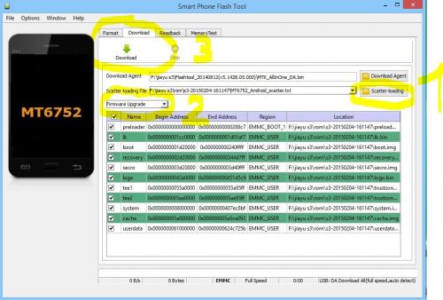

Gyari rom flashelése

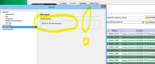

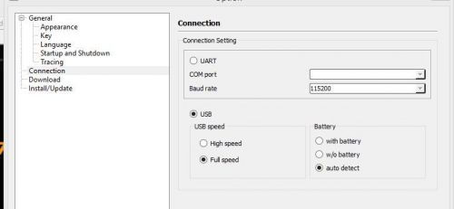

no kezdjünk is bele..nem lesz bonyolult, és ami a lényeg nem tudod elrontani, mert ha elindul a flash, akkor jó...ha nem indul el, akkor meg nincs jól feltéve a driver!
elöször is, ha felraktad a drivert a PC re akor dugd fel a telót bekapcsolt állapotban, egyszer had lássa meg majd inditsd újra a pc t
ha ez megvan, akkor elinditod a flash toolt, ( teló nincs feldugva) !!!!!!!!
flash toolban a scatter fájlt betallózód onnan ahová a romot kicsomagoltad
kijelölöd a firmware upgrade-t, az options nál bejelölöd a DL DA illetve beállitod a sebességet ha kell
majd rákattintasz felül a download gombra
most a telóból kiveszed az akkut, kb 10 másodpercet várj , rakd vissza , de NE kapcsold be!!!
és dugd fel a gépre, ...elindul a folyamat, ha végez egy ablakot bead zöld karikával....ekkor húzd le a telót , akku ki be és indithatod a telót( első indulás hosszab ideig tart)
