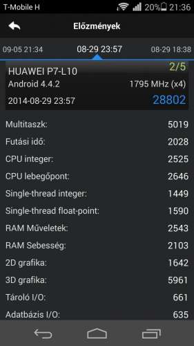

Én sem szeretem az ilyen teszteket, de ha mókolsz kicsit a telefonon, akkor azért össze lehet velük mérni, hogy mennyit fejlődöt. Ezen mondjuk még hitelesnek mondható, de pont pár napja derült ki, hogy a GFXBench T-Rex-ben és 3DMark Ice Storm -ban csal a P7 is.

build.prop módosítással ilyen pontszámot lehet elérni.
(bár nem szeretem a szintetikus teszteket)build.prop:

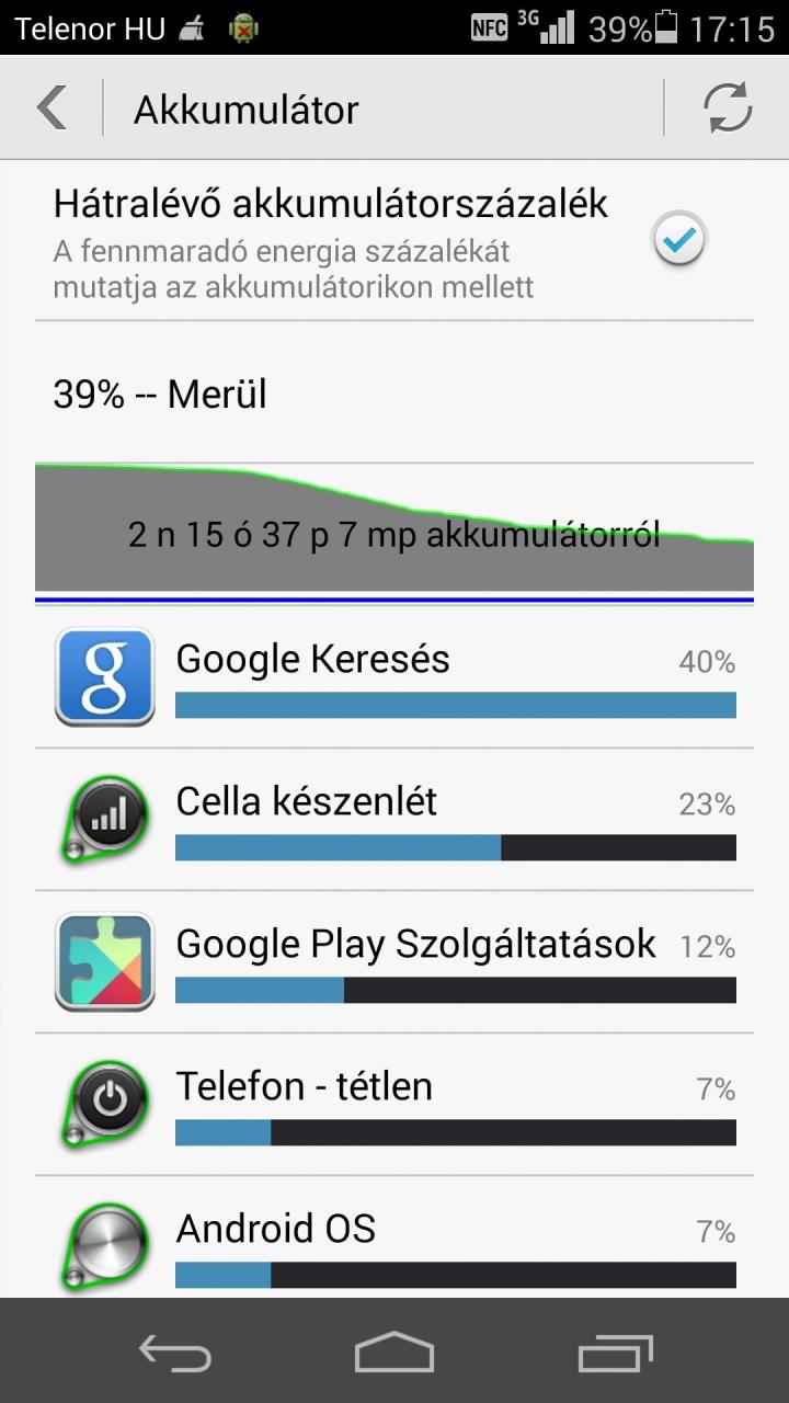

Én GPS -t rendszeresen használom rajta napközben. Általában Samsung -nál volt olyan gondom, hogy befagyasztotta a telefon, meg lassította a reakció idejét... Na attól falra tudtam mászni. Úgy tudom ezt már az újabb típusoknál is javították, optimalizálták. P7 esetében nekem nem volt gondom. Sokszor van GPS (+mobilnet) közben hívásom, illetve mellette még néha után is kell néznem egy-két dolognak a telefonon, esetleg a mail -ek között. Nálam jól működik. Wifi stabil (itthon és az irodában mindig az megy, illetve néhány más esetben is). Ezek a funkciók gyorsan felállnak, stabilak is. Bluetooth -t csak 2x használtam, egyszer adatávitelre, másik esetben meg vezeték nélküli fülesre, gondom nem volt vele.
Offline GPS mellett (amit annyira nem szeretek) jó a fogyasztása. Amint online módra váltok (mobilnet) úgy már zabál, de ez azt hiszem természetes, átlagos. Mostanában arra szoktam rá, hogy viszek magammal hordozható wifi -t, lényegesen jobb a fogyasztás szempontjából, ráadásul a zsebembe lazán elfér.

Na ilyen, ha parkol egy kicsit a telefon. Családinak használtam, bár nem közvetlen az aksi tartóssága volt a lényeg benne. Használat: telefonálás, internet (szinkronizációval, de wifi, nem mobilnet), erősen kímélve.
Igazából itt arra voltam kíváncsi, hogy a segédprogramok, amiket használok mennyit esznek és megjelennek -e % -os mértékben. Mert ugye a háttérben futnak és variálnak. Ez sikeres volt és jól szerepelt. Szóval nem szükséges új alkalmazások után néznem, egyelőre. Telefon is elég jól bírta szerintem.
Persze ilyen nem lesz nálam, rendszeres és kihasznált helyzetben 1 napot lehet neki felírni töltés nélkül. Ez másnál lehet másfél, esetleg 2 nap. Szerintem ez reális a telefonnál. Mostani telefonoknál szerintem ez nem rossz, átlagos. Persze lenne erre extrém ellenpélda, THL 5000 személyében, de az más tészta.
