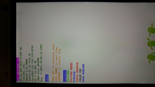

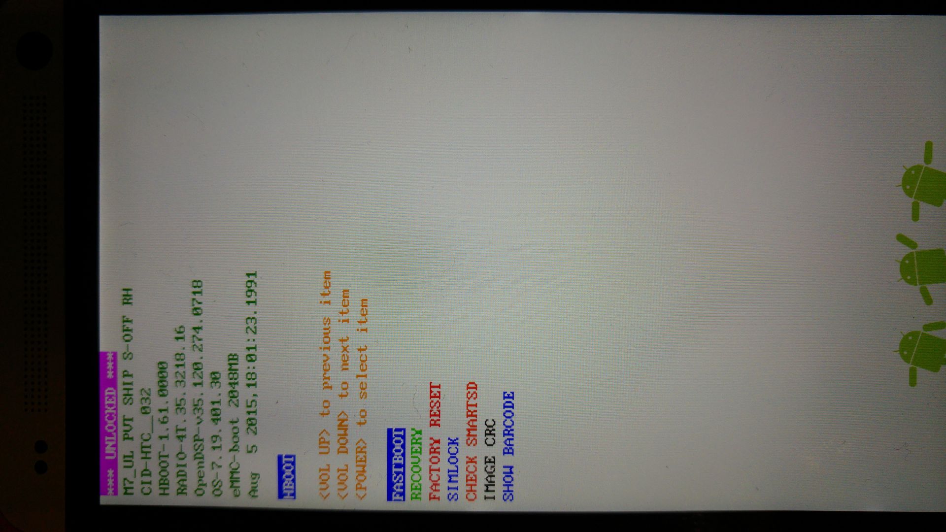

Van egy S-OFF, unlocked M7-em aminek az érintőpanelja egy sávban nem működik. Elvileg van rá még garancia (nem htcdeven nyitottam anno) ezért megszeretném csináltatni, amihez zárnom kellene a telefont és S-ON-olni. Meg is találtam ferob leírását, de ahhoz rootolt telefon szükséges az én telefonomon pedig gyári rendszer van (bootloader is gyári).
Az lenne a kérdésem, hogy hogy tudnám a legegyszerűbben rootolni, vagy a gyári állapot visszaállításához -gyári rendszer esetén- van más -rootmentes- módszer is?
Köszi a segítséget: Isti
Edit: Bootloaderről kép:

fastboot erase cache
fastboot reboot-bootloaderAz újraindítás után a bootloaderben ki kell választani a recovery menüpontot, majd miután elindult, akkor az Install menüpont alatt a felmásolt ROM-ot kiválasztva lehet telepíteni azt.
Miután végzett, akkor nem az újraindítást kell választani, hanem a visszalépés után a menüből a Reboot gombot megnyomva, a Bootloadert kell választani.Ezek után ismét a fastboot módot kell választani a bootloaderben, majd az előzőekben használt parancssoros ablakban az alábbi parancsokat kell kiadni.
(A készülék továbbra is legyen csatlakoztatva a géphez.)fastboot flash boot boot.img
fastboot rebootAz újraindítás után már az új ROM fog elindulni, ami az első indításnál eltarthat akár 10 percig is, de utána csak be kell állítani és készen is vagyunk.
