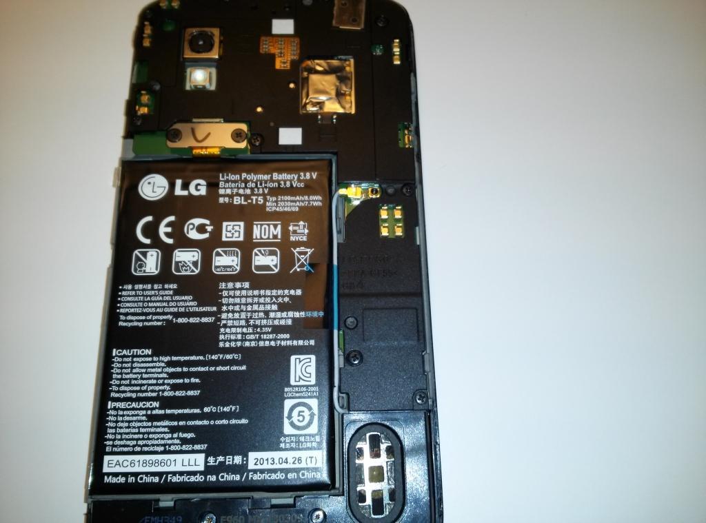

Júliusban cserélték gyárira, decemberben már reggelre kikapcsol? Kétlem! És itt van a szerviz leveléből egy idézet:
"Az akku még nem volt cserélve a telefonodban, ez nagyon jól látszik a fehér színű antenna kábelt rögzítő kék fólián, ami teljesen érintetlen, ezt hőlégfúvóval melegítve se lehet nyom nélkül eltávolítani. Az akku gyárilag a belső fém vázba van ragasztva, ez a ragasztás is sértetlen volt, ha cserélték volna, sokkal egyszerűbb eltávolítani."
mihione: Igen, most már én is Fagyállóhoz vinném utólag, de ha garanciában ingyen cserélik, akkor miért fizessek 10 ezer ft-ot?
Ezen felül este 18:18kor hívtak, elmondásuk szerint még utána vitték szervizbe cseréltetni (Este? HOVA?) és még futárnak is sikerült átadni, mert másnap megérkezett hozzám a telefon.
gipsztigris
Az, hogy mikori gyártású az akkumulátor, nem jelent semmit! Attól még lehet új, és lehet, hogy kicserélték! Akkor tudnád biztosan ha felírtad volna az eredeti akku számát.
Canon DSLR fényképezőgép akksiját cserélték gariban, és dátumra öregebb akksit kaptam mint ami benne volt......viszont hibátlanul teljesít.
pcnet
Srácok! Ennek tudatában vásároljatok Partnero-tól!
Power gombomat nem cserélték csak megkókányolták, akksi még a gyári van a telefonomban, persze legomboltak 6 ezer forinttal. Össz-vissz 9e ft-al rövidítettek meg a semmiért! Köszi szépen Partnero!
Az akksin látható az gyártás dátuma. 2013. 04. 16. 2014. júliusában volt náluk és elmondásuk szerint gyárira cserélték. Hát persze!
