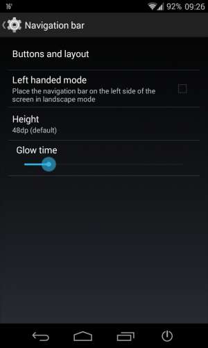

Exfury #57436 üzenetére
Én kb egy hete használom. Röviden:
- nincs FC, (kamera vagy egyéb spontán) reboot
- sebessége remek
- tárcsázás után a hívás képernyő hamarabb jelenik meg, mint a stock 5.01-en; még mindig észrevehető, de nekem már megfelel (korábban főként emiatt tértem vissza stock lollipop-ról Purity 4.4.4 -re)
- gyorskapcsoló csempék (vagy hogy is hívják ezt magyarul) testre szabhatók
- navigációs gombok is "kusztomizálhatók": sorrend, + gombok (bár csak keresés, menü [állandó és automatikus]) sajnos kikapcsolás nincs (ilyenre gondolok), de a keresésen való hosszú érintésre "ráültethető" a screen off and lockNálam egyelőre marad. Szinte minden nap jön frissítés; néha megnézem a change logot és frissítek. Ilyenkor az első boot-olás elég sokáig tart az alkalmazások "ART"-osítása miatt.

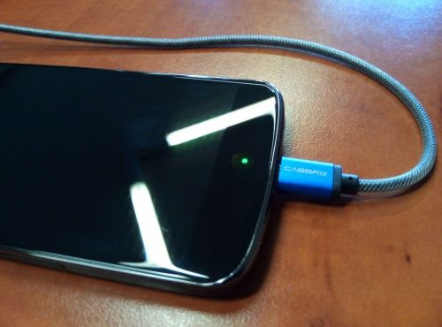

Mzombi #52679 üzenetére
Nekem is ilyen töltőm van (2-3 hete); eddig remekül működött, bár nem teljesen mindegy, hogyan helyezem rá a telefont.
Az elmúlt éjszaka (7 óra alatt) 1%-ról 15-ra sikerült töltenie.
Amikor levettem a telefont, utána is töltést mutatott (a led alapján). Nyomtam egy reboot-ot mindkettőnek (telefonnak és a töltőnek is).
Majd meglátom, hogy a következő éjszaka mit produkál.Amúgy a kék led módfelett fényesen fényesen világít (még 3 réteg szigetelőszalagot is "átvisz")

A_ScHuLcZ #52131 üzenetére
Én ezt vásároltam (pénteken érkezett meg; kb 4 hét alatt ért ide). Eddig működik.
Viszont olyan irgalmatlan erős (egyébként kis méretű) kék led van benne, hogy éjszaka "tök világos" lett tőle a szoba. Ragasztottam rá egy kis szigetelő szalagot, de még azt is átvilágítja. Kell rá még egy réteg.Nem tudom, mennyire hatékony, de reggelre mindig feltöltött állapotban van a telefon. Majd ha lesz egy kis időm, megmérem a fogyasztását (üresjáratban és töltés közben is).
A töltés megkezdésekor a telefon hangot ad, amit nem lehet kikapcsolni. A hangfile-t /system/media/audio/ui/wirelesschargingstarted.ogg (emlékezetből írom, lehet, h nem pont itt van) nem elég letörölni / átnevezni, mert akkor egy másik (default?) figyelmeztető hangot ad. Valószínűleg egy csend.ogg file-t kell odamásolni és azt a fentire átnevezni. Vicc...
