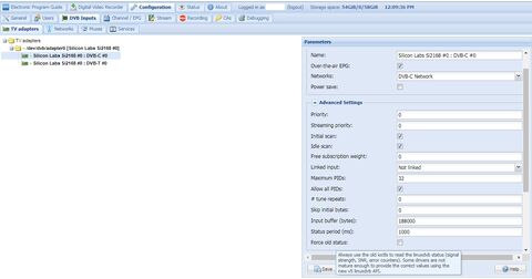

tvheadend-ben van egy rakás paraméter a configuration / dvb inputs / tv adapters / dvb-c / parameters képernyőn.
Lehet, hogy a beállítások amik itt alapból vannak, valamelyike más érték, mint amivel windows alatt működik?LibreElec-ben 3féle dvb driver közül lehet választani, kipróbálom még azt.

dvb-t -nél látom az LNA-t, alapból nincs bejelölve. dvb-c -nél viszont meg sem jelenik ez az opció

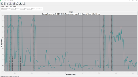

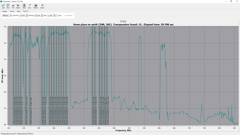

signal= -34,00dBm C/N= 37,50dB UCB= 0 postBER= 0win7 crazyscan2:
-37.000 dBm
jelenleg még nem tiszta számomra, hogy ezek az értéket valójában mit is jelentenek, a kisebb jobb vagy a nagyobb, mennyi a min/max ami kell.....
próbálok szerezni csillapítót (bár abból is van több féle, 0..20dB között
létezhet olyan, hogy a windows tv program vagy a windows driver átállítja hw-esen a jelerősítést magában a t230c-ben és ezt a linuxos nem csinálja? valahol olvastam, hogy a t230c -ben van egy plusz jelerősítő, ami nincs a sima t230-ben (vagy mind2ben van csak ebben erősebb).

Nem tudom mi történik állandóan, de valami nem jó. Ubi serveren fut(na) a backend. Friss telepítés után ideig-óráig működött.
Újraindítás után ilyennel van tele a log:2017-03-25 17:06:16.191 mpegts: 770MHz in DigiDorog - scan no data, failed
2017-03-25 17:06:16.191 subscription: 0024: "scan" unsubscribing
2017-03-25 17:06:16.192 mpegts: 850MHz in DigiDorog - tuning on Silicon Labs Si2168 : DVB-C #0
2017-03-25 17:06:16.192 subscription: 0027: "scan" subscribing to mux "850MHz", weight: 5, adapter: "Silicon Labs Si2168 : DVB-C #0", network: "DigiDorog", service: "Raw PID Subscription"
2017-03-25 17:06:21.191 mpegts: 850MHz in DigiDorog - scan no data, failed
2017-03-25 17:06:21.191 subscription: 0027: "scan" unsubscribing
2017-03-25 17:06:21.191 mpegts: 410MHz in DigiDorog - tuning on Silicon Labs Si2168 : DVB-C #0
2017-03-25 17:06:21.191 subscription: 002A: "scan" subscribing to mux "410MHz", weight: 5, adapter: "Silicon Labs Si2168 : DVB-C #0", network: "DigiDorog", service: "Raw PID Subscription"
2017-03-25 17:06:26.191 mpegts: 410MHz in DigiDorog - scan no data, failed
2017-03-25 17:06:26.191 subscription: 002A: "scan" unsubscribingMi okozza? Hol induljak el a hiba keresésével?
A dmesg kimenete:
dmesg | grep dvb
[ 5.362704] dvb-usb: found a 'Mygica T230 DVB-T/T2/C' in warm state.
[ 5.597305] dvb-usb: will pass the complete MPEG2 transport stream to the sof tware demuxer.
[ 5.627320] dvb-usb: schedule remote query interval to 100 msecs.
[ 5.627360] dvb-usb: Mygica T230 DVB-T/T2/C successfully initialized and conn ected.
[ 5.627412] usbcore: registered new interface driver dvb_usb_cxusb
[ 7.728499] dvb-usb: recv bulk message failed: -110
[ 18.748377] si2168 8-0064: downloading firmware from file 'dvb-demod-si2168-b 40-01.fw'
[ 19.469455] si2157 9-0060: downloading firmware from file 'dvb-tuner-si2158-a 20-01.fw' -

CrazyCatnek a CrazyScan2-je egy egészen érdekes tool: [link]
a StreamReaderExEx-BDA.rar és ReqLibs.rar tartalmát is a CrazyScan2.rar kicsomagolt mappájába kell tenni.
DVB-T -n nekem uhf-en rajzolt egy ilyet482, 490, 514, 764, 784 a helyi midigtv és 554 a helyi tv. A 800 MHz környéke pedig a telefonos szolgáltatók 4G-je lehet.
uhf-en előbb scan-t aztán air scant nyomtam és türelmesen vártam.
