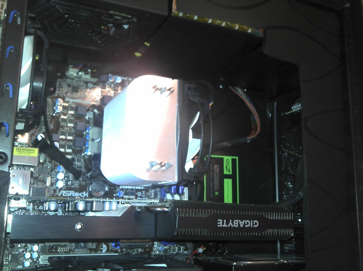

Ami a cikkhez képest változott - szab.tam kollégától vettem egy egyedi proci hűtőt:
http://hardverapro.hu/apro/uj_miniatur_aluprofil_hutobordas_blue_green_metal/hsz_1-50.html
(kb ilyen csak más színben).
Az elmúlt hónapok tapasztalata alapján jó választás volt. Hosszabb idő amig "felfűtődik", és gyorsabban leadja, mint a gyári venti nélküli megoldások.
Ráeresztettem Linx-et is anno - nem tudok már pontos értékeket mondani, de kb 4 órás teszt után sem kapcsolt le a túlmelegedés védő. (és azért hétköznapi használatban nem melegszik annyira).Illetve - mivel az igp sebessége hagy némi kivánnivalót maga után - vettem egy ASUS Radeon HD7850 videókártyát. Ezen DirectCUII-es hűtés van, hőcsövekkel, 2 ventivel.
Ami miatt ezt választottam - ha nézel google képeket: a hűtés bordázott része túlnyúlik a kártyán, ami szellőzés szempontjából elég frankó. A 2 ventiből a nagyobbikat kikötöttem, a kisebbik - amelyik a túlnyúló bordákon fúj keresztül, pedig szoftverből le van lassítva valami 10%-ra.
Tudom ezzel borult a teljesen passziv kialakítás, de sajnos ekkora kártyához már kellett némi rásegítés
Viszont többórás Skyrimezést max grafikával, moddolt feljavított effektekkel, stb, elvitt zokszó nélkül.
Se a proci, se a kártya nem kapcsolt le túlmelegedés miatt - bár tény, hogy nem volt hideg a gép felett
Azóta is így használom a gépet - most kb a monitor elektronikának a "zaja" (mikor tök fehér a kép) - a leghangosabb a konfigban

Valakinek az is probléma volt, hogy most akkor miért passziv ha mégis van a gépben venti - azt az egy ventit azért hagytam benn, mert tisztában voltam vele, hogy ez nem passziv üzemre tervezett hűtő és ha kánikulában mégis bekövetkezne az a 90 fokos riasztás, akkor se süljön ropogósra a cucc - ettől még normál szobahőmérséklert, normál felhasználás mellett kivan kapcsolva...
Visszatérve az alulfeszelésre az roppant érdekes és fura adatokat hozott eddig.
CPUID CPUZ-vel mért adatok:Bios auto-ra állítva minden:
Idle-windows 1600 Mhz - 0,9V
Load-prime 3800 Mhz - 1,164VBios CPU V-core 1,030V
Idle - 1,032
Load - 0,984 - itt már hibázott az intelburntest.Bios CPU V-core 1,040V
Idle - szegény CPUZ nem tudta normálisan kijelezni, így folyamatosan ugrált 1,032 és 1,044 között
Load - 0,996V - itt már egész sokáig kellett teszteni, de végül kijött a hiba itt is.Bios - 1,045V
Idle - 1,044V
Load - 1, 008VMiután ezt találtam a legstabilabbnak, ezt használom, de érdekes, hogy terhelés alatt kevesebbet fogyaszt vagy mi?
Van ezenkívül a biosban egy dinamikus feszültségcsökkentő opció is - ez olyan, hogy a beállított értékkel csökkenti az aktuális feszültséget (ami ugye változik a processzor terhelésétől függően).
Bios dinamic Vcore: -0,155V (ittmost az egy minus jel)
Idle - 0,744V
Load - 1,032VBios dinamic: -0,165V
Idle - 0,732V
Load - 1,020VBios: -0,180V
Idle - 0,708V
Load - kékre fagyott a windows...Itt valóban dinamikusan, a terheléstől függően változott a feszültség, de nem tudtam elérni a fixen beállított 1,045V-ra állított, terhelés alatt mért 1,008V-ot.
Mivel a fix V-core és a dinamikus csökkentés nem megy egyszerre ezért maradtam a stabil 1,045-ös beállításnál.Szóval egészen kusza ez az egész, de mivel megtaláltam azt az értéket, ahol még nem hibáznak a tesztek és mégis kevesebb hőt termel a processzor, így elkönyveltem a program hibájának és nem álltam meg kibogozni a dolgot.

@Peti_s: Sokallom a CPU hőmérsékletét, és nem látom az indoklást h miért kell a teljesen csendes gép.
A CPU hőmérséklet már el lett magyarázva - ritkán fordul elő, hogy a gép akkora terhelést kapjon, mint a teszteléskor történt.
A teljesen csendes dolog... nos, ez valóban nem lett részletezve, de ugyanazért áll neki az ember full passzív gép építésének, amiért valakik 5Ghz-re húzzák a procit (mikor úgy sem használja ki semmi), vagy éppen megmássznak egy 8km magas hegycsúcsot (pedig nem jár semmi érte). Azért, mert egy kihívás, és kész. Meg lehet-e csinálni, működni fog-e... Aztán örül az ember, ha a válasz igen.hcl: Mert a 105 fokos elkó, az kb. ugyanannyira bírja a meleget hosszú távon, mint az összes többi. Sehogyan. Nem kell neki 105 fok, hogy szép lassan kiszáradjon. Ha hosszú ideig áll körülötte a levegő, akkor bizony kiszárad 80 fokon is.

"A procin kívüli alkatrészek elhasználódásával kapcsolatban: a táp passzív üzemre lett tervezve, olyan alkatrészek felhasználásával, amik birják a magas üzemi hőmérsékletet"
Megnézted, mik azok?
Nem arról van szó, hogy akut dolog lenne, valószínű nem hal el semmi addig, amíg te használod ezeket, mert pár éven belül gondolom eladódik majd az egész cucc
mistake767
Mégegyszer: Igen, Tudom, hogy egy lassú ventivel is már sokkal alacsonyabb hőfokokat érhetek el, DE az már nem passziv üzem, holott ez a projekt lényege.
Amúgy bios is és coretemp is bevan állítva, hogy sikitson ha a proci eléri a 90 fokot, ez eddig (2 hét alatt) még sosem fordult elő.
Másrészt az, hogy időnként 85 fokra felugrik a proci, az nem azt jelenti, hogy 24/7-ben ilyen hőfokon megy - meló és család mellett néha csak hétvégén van időm játszani.
Windowsban pedig mint emlitettem 35 fok körül van csak.A procin kívüli alkatrészek elhasználódásával kapcsolatban: a táp passzív üzemre lett tervezve, olyan alkatrészek felhasználásával, amik birják a magas üzemi hőmérsékletet (bár nem hinném, hogy az undervoltolt procim olyan sokat fogyasztana),
a gigabyte honlapján pedig direkt kiemelik, hogy "High Temperature Protection: GIGABYTE uses All Solid Caps (Capacitors) and Low RDS(on) MOSFETs which are rated to work at higher temperatures, providing up to 50,000* hour component lifespan."
vagyis annak is birnia kell a magasabb hőmérsékletet. (egyébként olvastam valami külföldi tesztet, ahol megemlítették, hogy a tesztelt z77-es alaplapok közül a gigabyte volt a leghűvösebb)
(megj.: és aki vízhűtést használ annak sincs hűtve az alaplapja...)Találtam itthon egy konnektorba dugható fogyasztásmérőt:

CoreTemp szerint 105°C a Tj Max (saját kép a 3570-esről), szóval a 85°C azért még nem a világ vége. Főleg, hogy ilyen terhelést feltehetően nem kap a gép normális működés közben.

"Egy órányi játék után a hőmérsékleti csúcs 85 fok:
Azt hiszem ezek az értékek bőven a használható kategóriába esnek"
Én viszont nem így hiszem. Ark-on ugyan Tmax nincs rajta, de Tcase 67.4°C; s még ott van a másik fele, hogy mi van akkor, ha nincs jól bekalibrálva, és valójában nem 85, hanem 95°C-on van?
Undervolting megvolt? Először avval kezdeném, esetleg az órajel (szorzó) kismértékű csökkentésével karöltve.
Zsír vas, mondjuk a szellőzés ellenére én tennék bele egy lassú ventit, hogy átmozgassa a levegőt. Akadnak még elkók a gépben

CPU: max. 35w tdp, pl. i3-2120t.
Hűtő: valami jó nagy borda, pl. mugen3, vagy silver arrow
VGA: szintén ne fogyasszon túl. Gyári megoldás esetén a sapphire hd7750 ultimate-nél erősebb nem nagyon felel meg ilyen célra szvsz
HÁZ: valami jó lyukacsos, leszedett oldallapokkal, mondjuk nem árt 1-2 hetente kiporszívózni..
Oprendszert mindenképp SSD-re kell rakni
TÁP: apróról fsp zen egész olcsón megvan.. (mondjuk most csak 1 van, 38k-ért, de szerintem az eladó csak viccelt ezzel az árral..

Igazából ami visszatart a teljesen passziv üzemtől, az a kondik, csokik, fetek...
Lehet, a proci elmegy passzivan is, és mondjuk egy 8800gt-t is le lehet hűteni (gpu és board szinten), de a feszültség-szabályozók és társai nem úgy lettek tervezve, hogy ne kapjanak semmilyen légáramot. De ebből a szempontból a vizhűtés is olyan, mint a passziv üzem. -
#41635072
Passzív VGA-val meg fog sülni az egész.
4-6 éve nagy mániám volt egy passzív gép megépítése, de csak pénzkidobás volt az egész.
Nem egy alaplapom füstölt el (FET-ek, stb).
Elég élethű volt a krájzisz, mikor fehér,sűrű füst gomolygott a gépházamból.
Ha játszani is akar az ember, akkor lehetetlen full passzív gép építése, főleg, hogy egy hangszigetelt házban lévő halk ventik csodára képesek. Minimális légmozgás egyszerűen kell.Aztán jött a vízhűtéses korszakom, de utólag rájöttem, hogy abba is feleslegesen öltem 100K-t. Csak a szívás volt a szerelésekkel, és a kívánt zajszintet sem igazán sikerül elérnem...

A vga beépítése után azért előfordulhat, hogy a passzív hűtés kevés lesz. Amúgy az elképzelés nagyon közel áll hozzám is, valami hasonlót építek majd egyszer.

Van egy elég erős ellentét a passzív rendszerben, a nyitottság kontra por. Ha azt akarod, hogy légáramlat nélkül éltben maradjonm akkor ki kell nyitnod a házat. Ha meg kinyitod házat, telemennek a hőleadó felületek porral, és vagy gyakran tisztítasz, vagy bezársz és ventivel szellőztetsz szigorúan porszűrőn keresztül.
Jó ventilátorokkal és nagy bordákkal hamar el lehet jutni arra a szintre, hogy a táp legyen leghangosabb komponens. Onnan egy jó táppal gyorsan oda jutsz, hogy a HDD fejmozgatása legyen a legzajosabb. Ott viszont már vagy nagyon komoly gumialátét vagy ház hangszigetelés kell (amint ráteszed az oldalát, azonnal jön a rezonancia és dob effektus), vagy SSD-re kell hagyni a fő melót.

Passzív videókártya passzív házban nagyon necces. Nekem van egy passzív nVidia 9600GT-m (ez már a sokadik passzív kártyám) egy nagyon halk aktív hűtésű házban (egy duplaventis noctua nh-u12p kb nulla hanggal és a táp ventije) és alapjáraton 65 fokon megy a videókártya, terhelés alatt egy pillanat alatt 100 fok. És ez még egy régebbi kártya, az újabb kártyáknál szerintem csak úgy működhet a passzív hűtés, ha a ház megfelelően szellőzik. Gyártók oldalán ezt fel is szokták tüntetni. Persze nagyon kíváncsi vagyok, hogy az újabb gyártástechnológiákkal mire képesek.
