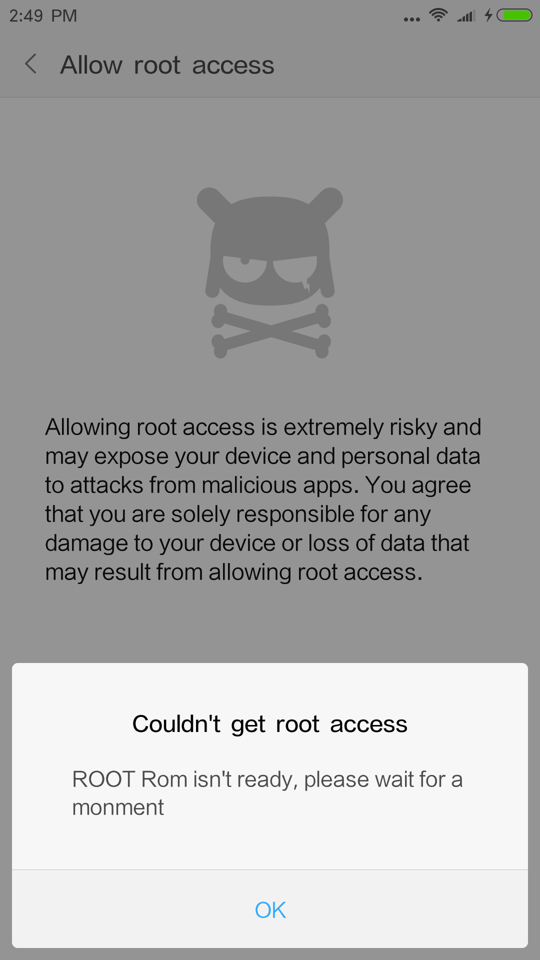

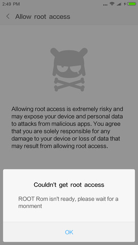

Nova96
tibcsi0407 #13082 üzenetére
Nem megy ez a angol.Namind1 akkor megoldom másképp a rootot.
