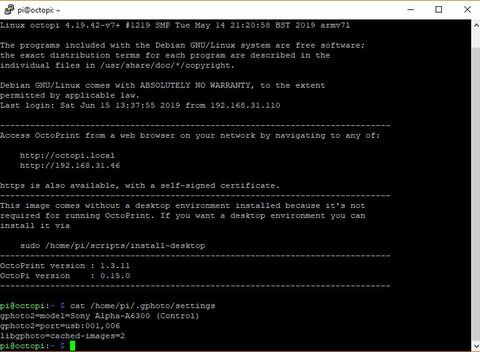

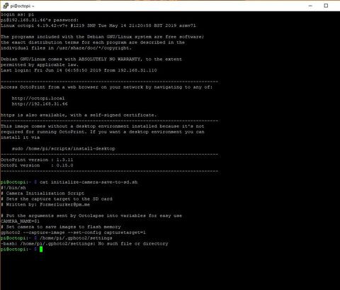

Én pont azt szeretném hogy ne töltse le a képet és ne is a memóriában tárolja hanem mentse a gép saját SD kártyájára.
Igen, megy az octoprint. Sőt az octolapse is működik szépen csak lassan. Sok idő míg a kép elkészítése után áttölti a képet a kameráról a raspberryre ami nagyon durva minőségromlást eredményez a nyomtatandó tárgyon. Ezt az 4-5 másodpercet akarom a legkisebb értékre redukálni aminek a módja elméletileg az lenne, hogy a készített képet közvetlenül az SD kártyára mentem.
2thletme2day
Persze. Tudom is használni. Tudok képet készíteni a raspberryvel a rákötött fényképezőgépek keresztül csak azt nem tudom beállítani, hogy azt a képet amit ilyenkor készít a fényképezőgép saját SD kártyájára mentse teljes felbontásban. 3d nyomtatásról szeretnék Time lapse-et készíteni az octolapse segítségével csak jobb minőségben.

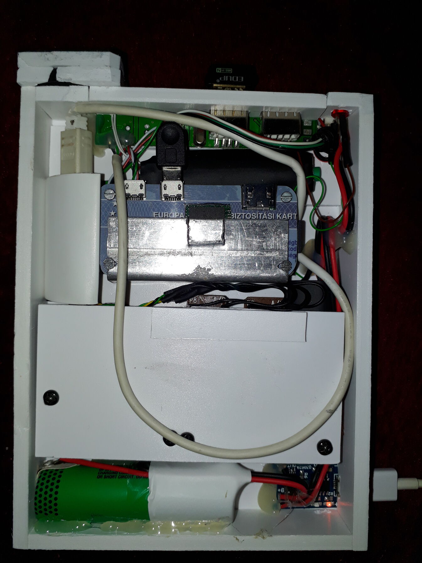

Kb. 1 hónapja jelentkezik nálam, a terhelt időszakokban hasonló jelenség S905 alatt, de itt most a platform lényegtelen. Előtte soha sem. A Csernobil 5. részét három napig nem tudtam megnézni, pedig már ott volt a listában. Lehet, hogy nem is az "ön készülékében" van a hiba.
Egyik sem, habosított pvc lemez és rengeteg ragasztó!
Az a pöcök az... izé... khm... a hangszóró.Ugyanis annyira zsúfolt a belseje, hogy már nem maradt hely neki. Ennyire zsúfolt:
Az usb hangkártya még éppen belefért. Erősítő egyelőre nincs, közvetlenül rá van kötve egy kis hangszóró, pont annyi hangja van, hogy a másik szobában már nem zavarja a családot, úgyhogy úgy döntöttem, így marad.Felülről lefelé a következők láthatók:
- usb hub
- főkapcsoló
- akkutöltöttség visszajelző LED
- arduino pro micro (fehér hőzsugorcsőben) a gamepad ezen keresztül van csatolva (gombkombinációval lehet kiosztást váltani rajta, billentyűzet, gamepad és egér(!) emulációt lehet rajta kapcsolni, így dos játékok is mennek rajta.)
- usb hangkártya (fekete zsugorcsőben)
- alumínium hűtőborda
- 5V 1A boost konverter
- régi gameport-os kontroller kibelezésével és miszlikbe aprításával nyert gamepad
- 18650 li-ion cella + töltő modulÜzemidő egy feltöltéssel több mint másfél óra, emulátortól függően, annak ellenére, hogy a cella egy rossz laptop akkupakkból lett bontva, kb. 1700mAh kapacitású.
