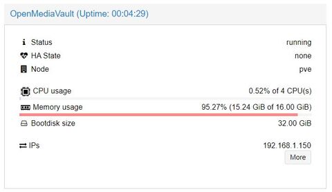

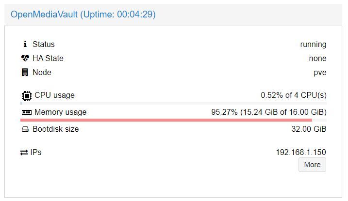

Tegnap újrahúztam a házi szerverem, tárhelycsere miatt. Valamiért a saját telepítőjével sose lett jó a telepítés, ezért egy Debian 11-et raktam fel, és telepítettem rá a Proxmoxot.
Megcsináltam a két VM-em amit használok, beállítottam mindent úgy ahogy voltak, ám mikor másoltam fel a backupjaim, OOM-el elszállt az egyik.
8GB RAM van a gépben, egyik VM kapott 4/6GB-ot, másik 2/4-et. Egyik se használ folyamatosan maximumot, ám peakben előfordulhat néha. Na, mármost mivel mind a 2 VM Linux alapú, ugye ő szeret magának lefoglalni többet, emiatt feltolja a nagyobbra a memóriát, és elfogy. Hiába a valós foglaltság kevesebb...
Erre mi a megoldás, azon kívül, hogy leviszem a kiosztott memóriát?
Előző telepítésen működött jól, nem tudom most mi csúszott el. -
