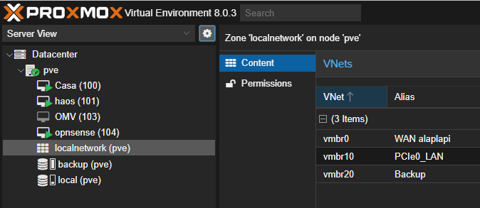

Szolgáltatásokat párat bekapcsolt, összefoglaló, copy, shell, paste, örülés.Lett Chrony is, nem tudom, h kell-e
Lett ez a localnetwork menü, vkinek biztos jó, de nekem opnsense az NTP server. Grubot is újraírta, észrevette az SSD cserét...
Régi kernelek törlés, még egy update nézés, de minden OK, reboot, bódottá. -

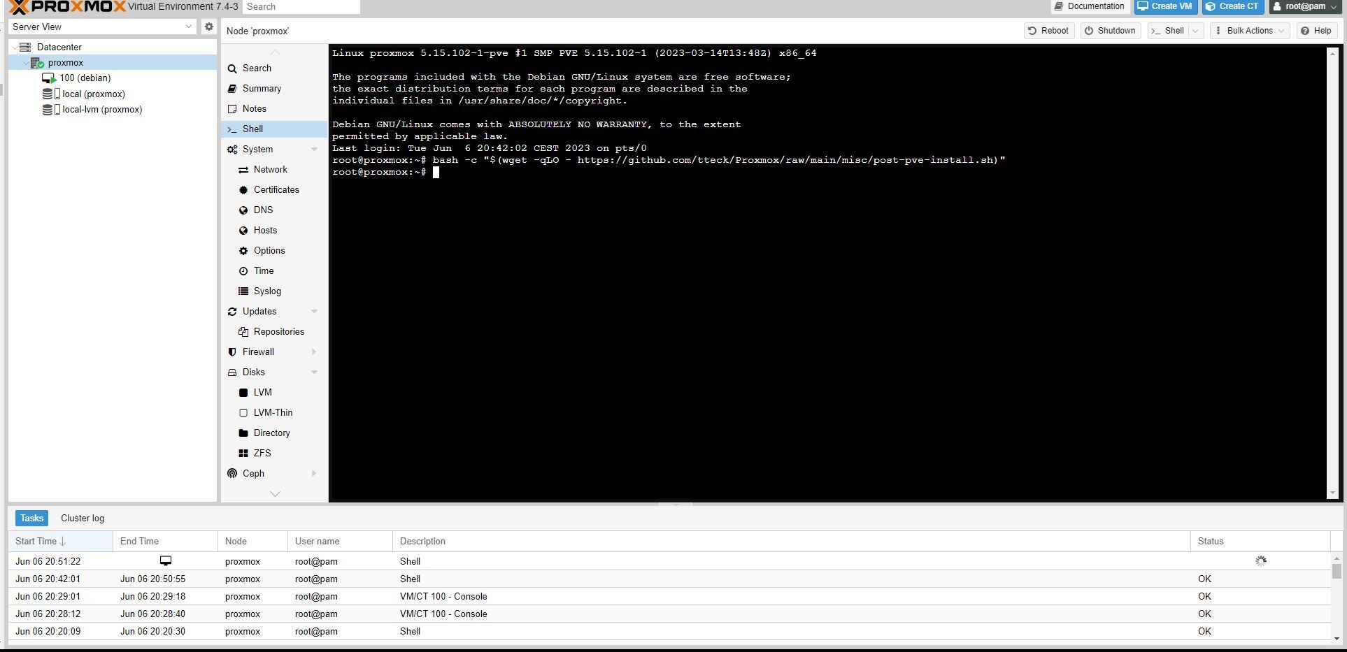

van egy kis gondom a proxmox-szal.Egy HP 800 G4 DM-en fut (16G RAM, i5-8500) és Home Assistant-t szeretnék rá tenni.
Elég sok anyag van róla a neten, itt egy a HA community oldalon.
Csak nálam nem működik.
Beírom/illesztem abash -c "$(wget -qLO - https://github.com/tteck/Proxmox/raw/main/misc/post-pve-install.sh)"
