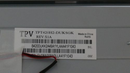

AUO. TP Vision AUO-val összedolgozik.
TPT panel az melyik gyártó nevéhez fűződik, sajnos az adatbankomban semmi nem lelek meg róla
TPvision egyik leányválalata vagy mi a manó? -
