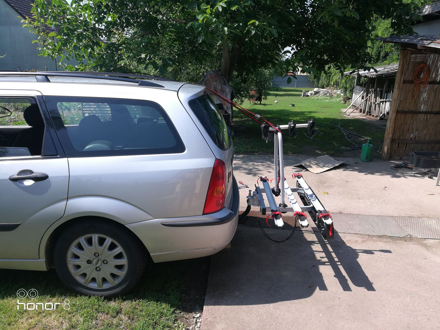

sziasztok,
206-hoz (2005-ös gyártás) keresek vonóhorgot + csatlakozó szettet Thule Rideon 9503-as bringatartóhoz.
Milyet érdemes venni, mire kell figyelni?
Aurea mediocritas
Szia
Én ilyet vennék. Nekem is ilyen márka van (focus kombi) és tökéletes. A lököst sem kell kivágni, ha nem kell, leveszed a gömböt és csók. Szerintem tökéletes ide.
A bicajszállítód nem tudom milyen dugós (7 vagy 11) de elméletbe kapniod kellett hozzá átalakítót. Én kaptam a bicaj szállítómhoz.
Bocsánat, ez 205-höz van.
Milyen 206? CC, kombi, 3+5 ajtó?
[link] Ez 206 3+5 ajtóshoz van.

206 5 ajtós, a tartó pedig 7 tűs, de még nem láttam, holnap megyek érte.
viszont a horog + elektromos kiegészítő már elég fájdalmas 61k + majd a jó kis szerelési költség.
Tudom, hogy nagyjából ez az ára, de mi kerül egy ilyen faék technikán relatív ilyen sokba... na mindegy.
Szóval ez könnyedén le is szerelhető, ha épp nincs szükség a vonóhorogra?
Szerk: nem biztos, hogy jó lesz ez a típus. Csak 50kg a függőleges terhelhetőség. 3 bringával meg az önsúllyal simán lehetek fölötte....

Elméletben kapnod kell hozzá egy átalakítót én kaptam, de nem kell, mert nekem is 7 tűs a horog melletti csatlakozó.
Nekem is ilyen 60K-ban állt meg. A szerelési költséget nem tudom, mert nekem annó mást is csináltak a kocsin és akkor rádobattam a horgot is.
Esetleg úgy tudod még költség hatékonnyá tenni, hogy egy ilyet veszel csak a horog mellé. [link]
Én ilyet is vettem hozzá és így oldotta meg a szerelő. Így mondjuk kell egy autóvillamossági szerelő és neked a hátsó lámpából meg tudja oldani a bekötést.
Tudom, nem teljesen szabályos, de nekem is így van megoldva.
Igen. 2 csavar fogja .
Ahogy látom, bármilyen 206-ra csak 50 kg-os függőleges terhelésű van az oldalon.
Nekem 75/1400 de nekem kombi van. Gondolom ez kocsihoz ki van számolva. Amúgy meg el kell hogy bírja a tartót meg a cangákat. A tartó amit rendeltél, az maximum 45 kg-ot bír el. Egy az 50-es horog pont elég neki. Ha ezt a tóltulod, akkor nem a horog miatt aggodnék, hanem a tartótól.
Jah nekem ez is van csak nincs bekötve. [link]

a tartót használtan vettem, nincs hozzá átalakító, de azt hiszem gyárilag se volt.
ha már egyszer nekiállok, megcsináltatom rendesen, de köszi a tippet!
a terheléssel kapcsolatban meg legyen igazad, de biztos ki van ez találva, nagy gond nem lehet vele.
