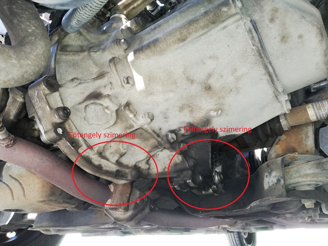

AXisBOLD
MC Pite #3284 üzenetére
megvolt a váltóolajcsere a tavalyi nagyszerviznél, tavaly év végén a hűtőfolyadék a motorfelújításnál.
fékolajról viszont nem találtam semmit, arra még rámegyek.
2 hét múlva lesz szerelő, viszem vissza és cseréltetem a féltengely szimeringet.váltó rendben van, semmi problémám vele.
köszi a tippeket
(#3285) erik365:
köszönöm, bízom a szerelőmben, csak szeretek magam is utánajárni a dolgoknak.
az olajtippet köszi neked is.
egyébként Gy-M-S, elég messze vagyunk egymástól -
erik365
MC Pite
AXisBOLD #3283 üzenetére
Igen, gondolom nem akarsz így járni vele. De ezekszerint a váltóolajcserét is beikszelheted ha régóta nincs nyoma (hűtővíz és fékolaj dettó, 2-3 évente írja elő a gyár a cseréjét).
Sőt, ha picit akadozik, legtöbbször érezhetően javít pl a wynns váltóolaj adalék. Ne kérdezd hogy hogyan, de javít - már az olajcsere is. Ha finoman mozog, akkor nem kell bele.
Igen, mehet bel az A5-ös is, de ha sok éve ... olaj után nem a leghígabbat próbánád egyből, akkor C2-es 0/5W30 menjen bele. -
AXisBOLD
MC Pite #3282 üzenetére
köszi az olajtippet, nem voltam ezzel képben, akkor azt mondod, hogy mehet bele 5W30 is?
Még a főtengely szimering csere előtti csepegésnél ajánlotta a szerelő az 5W40-et, de itt lehurrogtak, hogy ez meg milyen megoldás...
Visszatérve a csepegésre:
a főtengelyé teljesen száraz.
kuplungozás 125k km körül volt, de főtengely szimering cserénél megnézték, teljesen rendben van, használat során is tökéletes és puha.A hajtóműolajat visszanézem a szerviz papírok között, nem emlékszem, hogy lett volna cserélve.
A "magában" alatt a féltengely szimering cserét érted?
MC Pite
AXisBOLD #3281 üzenetére
Az a gyárilag megengedett legszarabb, hogy pontosak legyün;, úgy, hogy a TU motoroknak az egyik legjobb A5/B5 a gyári ajánlása (15 évnél újabb források szerint): [link] Több kategóriányi különbség van köztük, érdemes a normálisabbat beletölteni.
Akkor a főtengelyé az most nem is csöpög? Kuplungozás volt/van kilátásban? ha igen, várd össze (hajtóműolajcserét is hozzácsapnám). Ha nincs, akkor magában csere (és hajtóműolaj ha az elmúlt 5év/60.000km alatt nem volt).
AXisBOLD
MC Pite #3280 üzenetére
Szia,
gyári előírt 10W40 van benne,
hogy melegen csepeg-e abban nem vagyok biztos, de állás után (hidegen) szép foltokat hagy maga után.Szóval főtengely szimering csere megvolt pár hete, most alánéztem.
Féltengely szimering lehet?Nem túlzottan értek a motorokhoz, autókhoz, de jó a következtetésem?
(a képen csak azt jelöltem hogy hol/honnan csepeghet, nem az alkatrészeket, természetesen...)
Főtengely szimering cserénél/visszahelyezésnél a féltengely szimering sérülhet?
