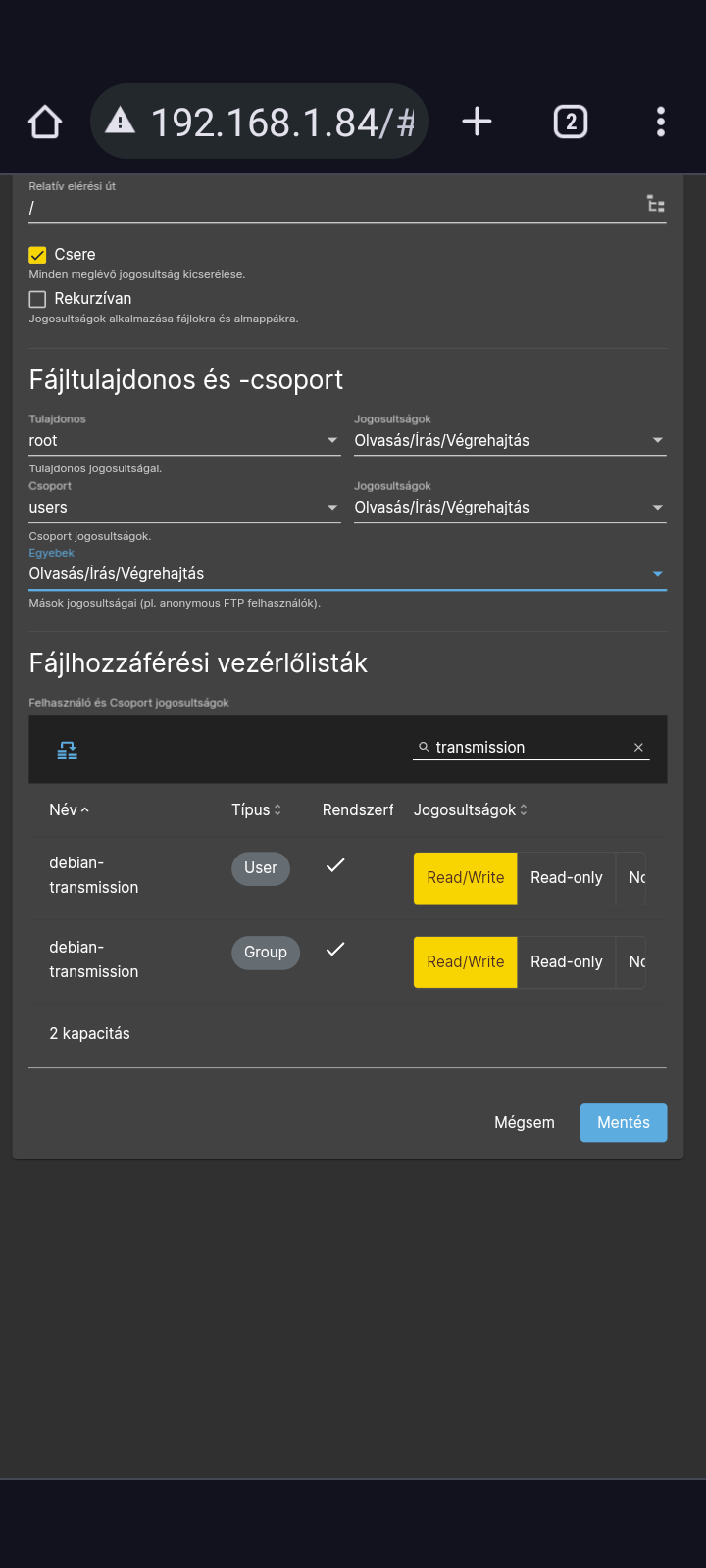

szpeti40 #21340 üzenetére
mappa jogosultság hiba.
az jó.... de előtte pár héttel töltött és ott (a jogosultságoknál) nem turkáltam azóta...
A transmissonnak/torrentnek melyik jogosultság is kell?
Sosem voltak ilyen fura hibáim ez előtt. A másik NAS-om simán megy ez pedig valamiért folyton bohóckodik. Azt hiszem reinstall lesz belőle(esetleg TrueNAS ha szükséges)

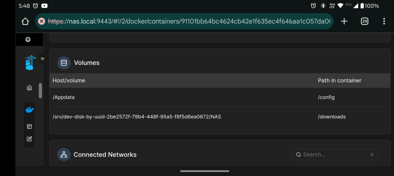

szente
szpeti40 #21217 üzenetére

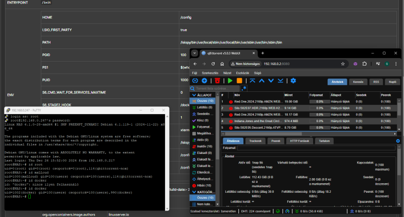

Na megnéztem SSH-val, hogy mi a szitu.
UID és GID maLLoud felhasználóra van állítva a dockerben, akinek R/W joga van a NAS mappa felett és a tulajdonosa is ő. Nem működik.
Viszont nekem id docker parancsra azt mondja, hogy nincs ilyen felhasználó.
Létrehoztam egyet, megadtam neki az R/W jogot a NAS mappa felett, az ID-kat átírtam ennek megfelelően a dockerben, de még mindig semmi. -
szente
szpeti40 #21198 üzenetére

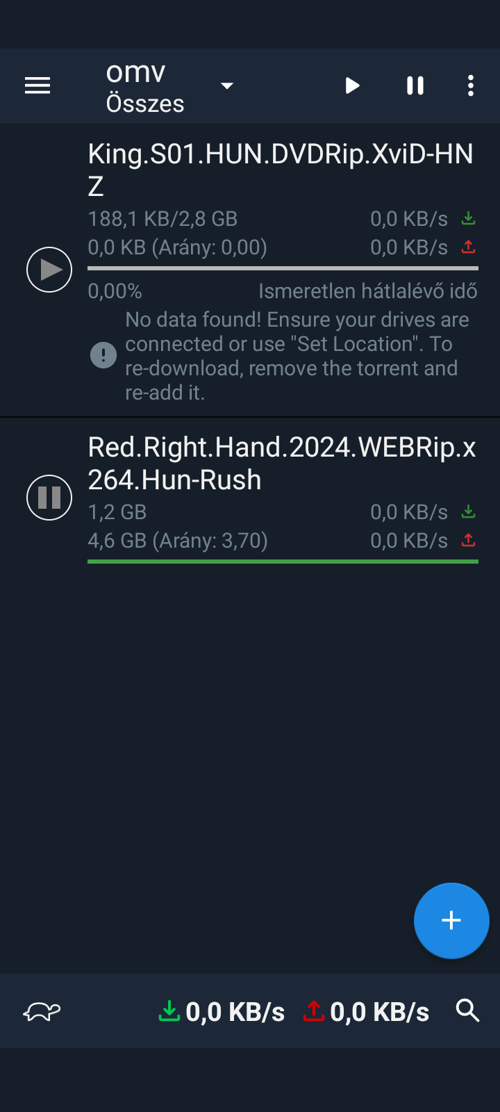

Újracsináltam a konténert és egy letöltés elejéig jó volt, aztán most megint ugyan az.
Ennek a rekurzívan beállításnak hogyan kéne megjelennie? Mert berakom a pipát, elmentem, kilépek, és ha visszalépek, akkor már megint üres a pipa helye.
Közben találtam egy naplót a webui-ban is, ott írja, ogy premission denied az adott torrentnél, de már nem értem, hogy kinek kéne adnom jogosultságot és hol. -

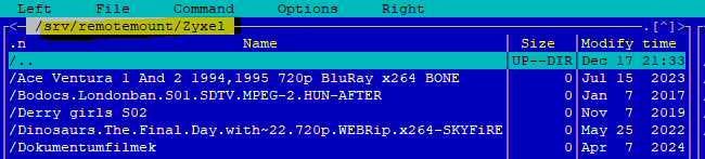

Balinov
szpeti40 #21161 üzenetére
koszi, kozben leesett ugyanaz, root-tal belep ssh-n, lefut a chmod, de JF stop/up utan ugyanugy nem latja a remotemountos mappat

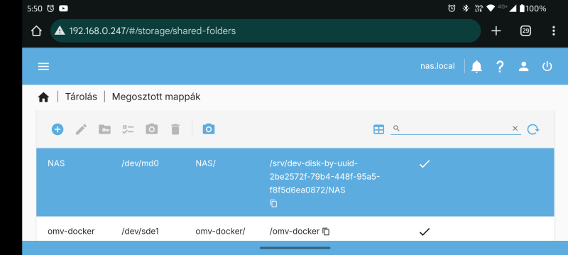

kozben feltettem konzolbol egy MC-t, ott latszik minden a /srv/remotemount/Zyxel alatt
ugyanez van a DC fajlban megadva a volumes alatt "/srv/remotemount/Zyxel" ez az absolute path az OMV shares tanulsaga szerint is.
Szoval tovabbra sem ertem
Talaltam egy utalast, hogy az /SRVxxx sytax-al valami hasonlo modon :/media-t kell beilleszteni a volumes entry moge
volumes:
- /srv/dev-disk-by-uuid-384444bb-f020-4492-acd2-5997e908f49f/media:/mediaha ramegyek a Check-re, akkor nem dob hibat
Scully es Mulder ugynokok mar uton vannak

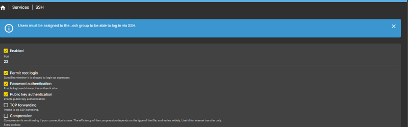

hmm. a services-nel nincs Terminal, putty-val meg nem enged be ssh-n az admin + admin jelszoval...access denied
A CIFS is erdekes, ugye remotemount-ot hasznalok, ott a mount type lehet NFS, DAVFS es CIFS/SMB..valami itt nem kerek
Admin-el vagyok belepve, SSH engedelyezve
ott az a warning, de az userek kozott nincs admin, probaltam letrehozni, de ugye azt nem engedi
Bali userrel be tudok lepni, de a chmod parancsra operation not permitted valasz jon
pedig az userhez rendelt csoportok jonak neznek ki "_ssh, , root, sudo, users" - zekszerint meg sem -

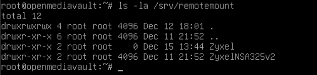

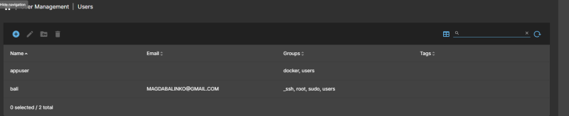

Balinov
szpeti40 #21153 üzenetére
Proxmoxon az OMV VM shellje ezt mutatja
Il. ezt dobta, mikor beroffentettem a VM shell-jet PVE alatt, meg a ssh login elott
Mit nezzek meg, mit javasoltok? Tegnap melohelyen voltam, ma WFH, szoval gyakrabban ra tudok nezni a cuccra.
Ill. az nem-e lehet gond, hogy a Zyxel NSA325v2 csak SMB1-et tamogat, az meg nem uti meg az OMV min SMB verzio kovetelmenyet?

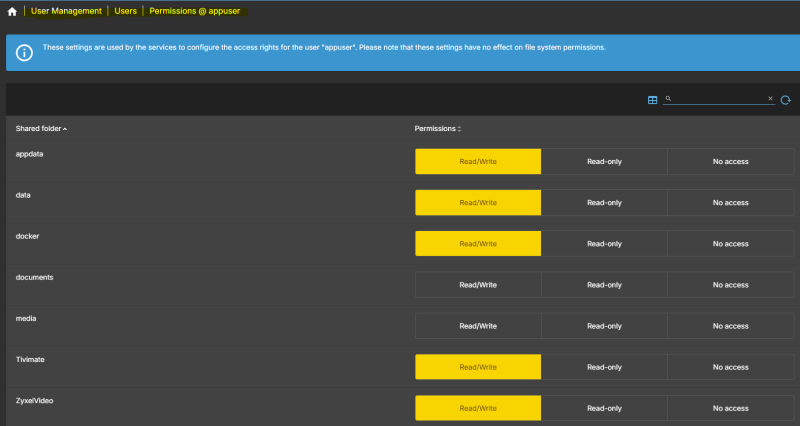

Horvi: "az appuser nincs benne a docker csoportban." ezt merre keressem?
2db user van, bali es appuser, kulon group nincs letrehozva

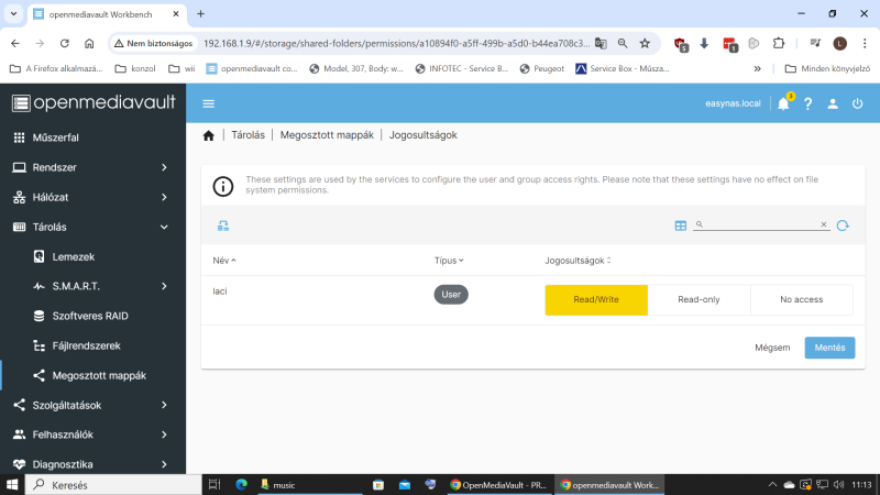

TheMiller
szpeti40 #21042 üzenetére
(Én szeretek tippelni, szóval
Gondolom Windows alól SMB-vel használja a kolléga.
SMB esetén főleg a rekurzív mappa beállítást, ha az SMB-t nyilvánosan használja akkor az SMB user helyett/mellett a mindenki tud írni-olvasni jogot érdemes beállítani a megosztásoknál.
Szerintem a rekurzívitás (tehát amikor a megosztott mappa "tartalma" is örökli a jogosultságot) a probléma, ha olyan mappa a gond, amit te hoztál létre Windows alól, akkor a megosztásnál a tulajdonos csoportot és azok tagjait is érdemes ellenőrizni.
Általában ezen beállítások újbóli elvégzése is megoldja a problémát. -

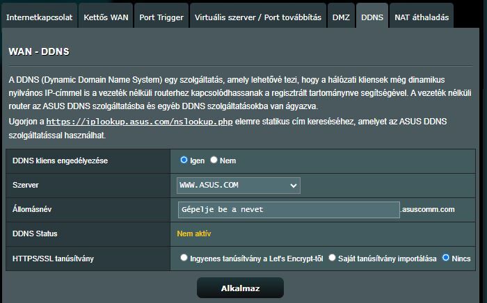

hunaqua

szpeti40 #20339 üzenetére
Megkérdeztem az OMV FB csoportban, és ez a válasz jött. Tudok angolul, de bevallom, ezt én most nem tudom értelmezni (nem is feltétlen az angol miatt, hanem inkább a hálózati rendszerek, megoldások iránti hozzá nem értés miatt):
I always used DNS o matic. Are you Def using ddns on the domain and haven't just set an a record that it can't update? Ddclient only sends a request off if it has a change to send to the domain host. If no change it won't update.
Megnéztem amúgy ezt a DNS o matic-ot, még a rendőrség honlapján is van róla útmutatóDe amúgy elég egyszerűnek tűnik.
Gabesz87
Gabesz87
szpeti40 #20328 üzenetére
Hát hogy bekapcsolom, és nem történik semmi ha pl az OMV -t akarom távolról megnyitni. Csak tölt (mint mikor nincs net).
Feltettem a ddclient-et, annak nem az a lényege hogy a változó WAN IP -t update -elje a ddns-ben? Esetemben a duckdns-ben. Vagy félreértettem valamit? Tehát ha jól működik, jól van beállítva akkor elvileg jó WAN ip-hez kéne csatlakoznia. Gyakorlatilag viszont nem jó a duckdns honlapján beírt IP. Átírtam az aktuálisra és igény úgy működik. De akkor nem értem, a ddclient mit csinál? Mert én azt hittem épp ezt küszöböli ki, hogy ne kelljen nekem atirogatni a WAN IP-t -
Gabesz87
szpeti40 #20186 üzenetére
Most jutottam még csak odáig, hogy kipróbálom az általad javasolt ddclient-et. Viszont ott akadtam el, hogy a config-ban mit, hogyan is kell szerkeszteni? Duckdns-t használnám, találtam benne ezeket a sorokat:
## Duckdns (http://www.duckdns.org/)
# protocol=duckdns, \
# password=my-auto-generated-password \
# hostwithoutduckdnsorg
Elvileg annyit kéne csinálni, hogy itt mindegyik sor előtt kiszedem a # jelet (vagy elég csak az utolsó 3 sorból?), a password az gondolom a token lesz a duckdns honlapjáról, az utolsó sor meg a domain-em a .duckdns.org nélkül, ahogy írja. Ennyit kellene csinálni?
Dockerbe nekem ehhez külön nem szükséges hogy fent legyen a duckdns konténer!? -
