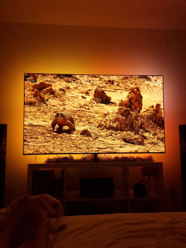

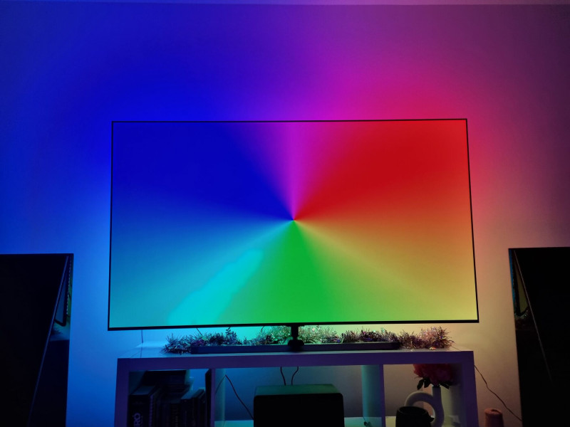

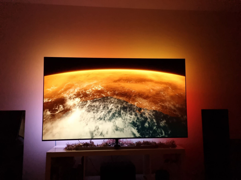

Lg 77G3 utólagos govee ambilight-al
Asszony kiharcolta...
A színkerék forgott azért van kis igazítás probléma benne.

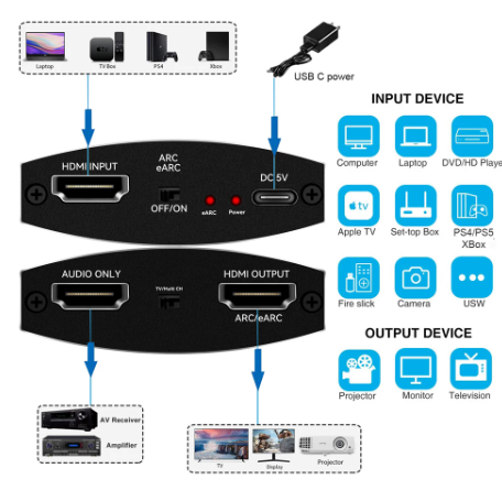

magickonfig
magickonfig #69366 üzenetére
Köszi a tanácsot. Ki kellett húznom a Coax kábelt a tvből . Mindent kihúztam és végre működik a hang.
Szóval nem egy rossz ez a Navceker hdmi extractor. CEC be és lekapcsolás nem érzkeli az erősítő annyi hátrány.Pc-vel összekötve meg csak 7.1 HDMi hangot képes kiadni. A win 10 látja az 5.1-et is de csak a front left és right ad ki hangot.
MCH PCM 7.1-el egy 5.1 es hangszorón meg jóval gyengébb a hangminőség és a hangerő is.
Közvetve a PC-AVR összekötve (nincs HDMI extractor) a MCH PCM 5.1 sokkal erőteljesebben szól. -
Celtis
Akkor esetleg hibás vagy nem kompatibilis az erősítőddel.
Celtis
magickonfig #69266 üzenetére
Ha a tv-ből minden mást kihúzol és csak az extractor HDMI out ARC csatlakozója van a tv-re kötve és rajta az ARC mód be van kapcsolva, akkor sem érzékel a tv eszközt?
Lehet rosszul értek valamit ,de az Onkyo 507 nem tamogatja a HDMI ARC ot, igy a tv nem fogja neked ráküldeni a hangot.
Kizárólag optikai vagy coax fog menni DD 5.1-gyel és ezen az extractor sem segít az esetedben ,mert azt nem latja a tv külön hardverként, csak mint egy sima HDMI kábel, kb annyi a szerepe. Pont ez a lényege az az ARC nak, hogy az Audio visszacsatolást érzékelje a tv. Szerintem, de lehet tévedek. -
Celtis
magickonfig #69236 üzenetére
Lehet, hogy mindenkinek világos, de nekem teljesen érthetetlen ahogy leírtad az összeköttetést.
Elvileg (TV HDMI-ARC in) <-> (Extractor HDMI Output ARC) és (Extractor HDMI Audio only) <-> (AVR HDMI input) és az extractoron ARC switch on.
TV-n a HDMI CEC (Philipsnél Easylink)-et be kell kapcsolni és kimeneti hangnak a HDMI ARC audió eszközt (vagy valami hasonló nevű) kell kiválasztani.
Ha így szól a TV hangja, akor lehet kezdeni játszani a PC-vel.
magickonfig #69152 üzenetére
A kimenő jelet (a tévéből/forrásból kimenőt) kell DD 5.1-re állítani, csak akkor fog ez menni jól optikai leválasztásra régi erősítőhöz.
Tehát már a leválasztó előtt a HDMI-ben szabványos DD5.1 kell hogy menjen.Én Apple TV 4K-val használok hasonló kütyüt és ott is ez volt a megoldás, hogy a kimenetet fix DD 5.1-re kellett állítanom (kvázi az Apple TV átkódolja).
Illetve az Apple TV esetén még egy plusz "költség" volt, hogy meg kellett vegyem az inFuse Pro-t, hogy a forrásból is DD5.1 menjen ki rendesen. Amit amúgy nem bánok mert tényleg szenzációs lejátszó, rengeteg extra dolgot tud/ad hozzá az élményhez. Sajnos a VLC meg hasonló ingyenes lejátszók nem csinálták meg jól az audió kezelést.
Ez valszeg amúgy apple specifikus probléma, nem engedik csak licencelt szoftvernek ezt. (az én tippem)De ez egy elég egyedi probléma, pont az ilyen HDMI nélküli régi házimozi erősítőkkel van csak, amik optikait fogadnak csak, max 5.1-ig.
Szóval a PC-n kell jelen esetben megoldanod, hogy a kimenő jel DD5.1 legyen, átkódolással például, ha a lejátszó tudja.
Celtis
Hogyan kötötted be (rajz)?
