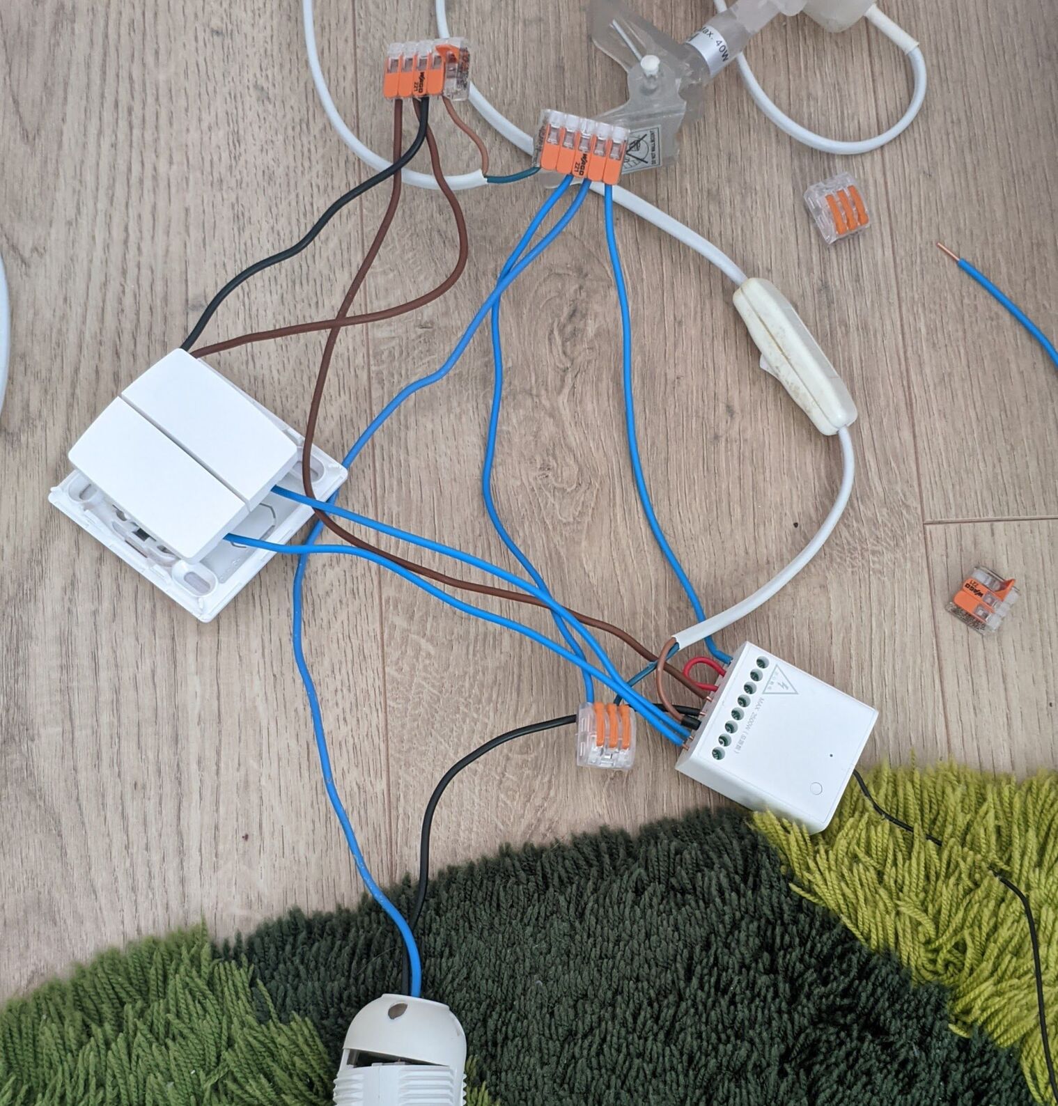

A kapcsolo amit hasznalsz sima 105-os csillarkapcsolo igaz?
Probald meg esetleg pontosan olyan kotesben, ahogy ezeken a linkeken van es sima 105-os csillarkapcsoloval. Nezd meg, van-e esetleg firmware update a cuccra! Ha ezek egyike sem hoz eredmenyt, akkor kijelenthetjuk, hogy xar ez a rele modul, kuld vissza! Ha mindenkepp ragaszkodsz a Xiaomihoz, akkor kerj cseret, ha nem fontos (mert pl HA ala akarod betenni ) akkor rendelj egy shelly 2.5-ot! (hidd el, jobban jarsz...)

Ezen a fajta relen a ket "In" es az L egy kozos sinen van, ha szetszeded, latszik is. Igazabol a rajz kicsit megteveszto, mert az egyik In-re teszi a bejovo fazist, amit az L es a masik In visz a kapcsolohoz. helyesen ugy kene, hogy az L -be jon a fazis, amit atkotsz az elso in-re. Igazabol ez az atkotes csak azert kell, hogy ne a belso atkotest terhelje csak (eleg gany megoldas...) Amugy nincs jelentosege, hogy a kapcsolo innen, vagy meg elotte vagorol kapja a fazist. a 230 az 230 mindenhol
Itt csak az S1-S2 meg az L1-L2 szamit.

Ha kikotod a fizikai kapcsolokat, es csak a relet kapcsolgatotod gyorsan, mobillal? (illetve csak megjegyzes, de a kapcsolotol a relehez meno ket kabel is inakbb legyen barna/fekete, mert az ugye fazis.
Nyilvan ez csak kukacoskodas, csak azert jobb "jo szinekkel" bekotni mar csak probabol is, mert jobban atlatod, ki kivel van

Vettem egy aqara 2 way switch-et, ha 1 db lámpát kötök rá, akkor tökéletesen tudom vele kapcsolni. Viszont, ha rárakok egy másik lámpát is és ezeket külön szeretném kapcsolgatni a két lámpát, akkor össze-vissza működik.
Az S1-S2 azok sense port-ok amennyire tudom, ha megjelenik rajta valami feszültség akkor azok alapján kapcsolja az L1 vagy L2-t. Ez is ezt támasztaná alá:Hogyan kellene ezt helyesen bekötni? Most nálam az van, hogy jól működik, ha csak szépen lassan egyesével felkapcsolom a két lámpát, ha kapcsolgatom akkor megbolondul és elkezd kapcsolgatni.. ha egyszerre kapcsolom fel, akkor összezuhan és pár másodperc múlva csinál valamit.
