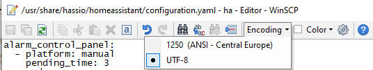

spider23
És valóban annyi volt a gond. Nekem valami közép európain volt a kódolás. Így már minden okés.

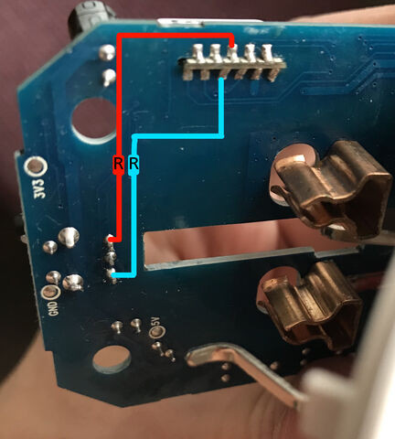

A Tasmota wiki írja pedig, h 2.3 és 2.4 esetén a Gosund SP1 követendő, a tiéd attól is eltér?
code1005
Valaki rakott már fel Blitzwolf BW-SHP2 rev 2.4-re tasmotát? Mert nem egészen úgy néz ki mint a Tasmota Wiki oldalon lévő.
Ha valaki leírná a vezetékelését azt megköszönném.Köszi!
