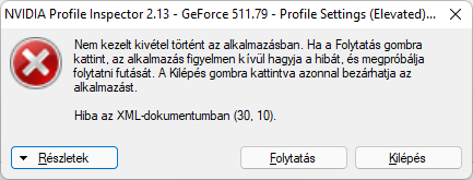

AsakuraDave #31897 üzenetére
Nem, akkor meg is van mi volt a baj!
Köszi a tippet. Nekem csak egy sima Nvidia Inspector-volt fent. 1.9.8.1 -es

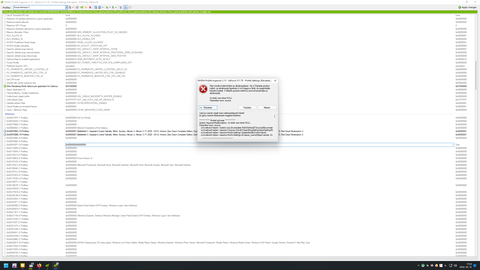

Ezt akkor csinálja,legalább is nálam akkor dob ilyen hibát,ha olyat akarok buherálni ami nincs....pl. én nem telepítek anselt,és ha ezzel ki akarom lőni akkor ezt dobja,mivel nincs mit kilőni... -

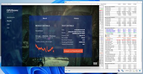

Qtya123
laragirl83 #31872 üzenetére

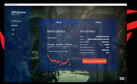

Nekem, mikor rádobtam +100Mhz gpu, +1000 vram-ot, akkor 5600 környékéről 5924-re ment fel a pont. A 6000 nem volt meg, nem ám még a 6200, mint nálad ennél a Relic of Life benchnél.
Timespy az nálam ennyi ilyenkor: [kép]
Superposition meg 11364Na de most már ideje ezt elengednem és elkezdeni azt, amire vettem a kártyát, játszani.
Igazából arra voltam kíváncsi már rég, hogy bejön-e a számításom, hogy játékokhoz 1440p-re elég lesz egy húzott 10600k és optimalizált RAM kit a 3080 mellé és felesleges vennem mondjuk egy 12600k procit. Úgy látom elég lesz és nem lennék előrébb a 12600k-val sem játék terén.

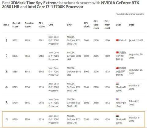

Teljesen perfekt pontok. Ha gondolod, szoktunk itt "semmi értelme" OC-ot is csinálni, jó móka.
TS GS: 20.000
SP4K: 17.000
SP1080Ext: 12.500

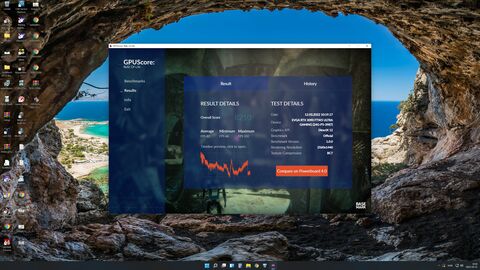

ScomComputer #31861 üzenetére

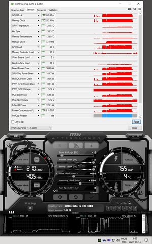

Csináltam egy videót a Bench-ről. Érdemes nézni a fogyasztást, rengetegszer ~250W.
Én szinte sosem látok 300W feletti értékeket.UV nincs, rábíztam mindent a Gigabyte BIOS-ra.
+1200-on a VRam-nál rosszabbat mérek, nálam az +1140 a legjobb választás. Van ahol profitálok az 1200-vel, pl.: sp4k, de van ahol meg +600 a legjobb választás.
2205MHz végig, eredmény persze picit gyengébb, mert ki az a ..., aki Bench alatt videót készít. Végén a komplett log ott van, minden. -

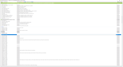

zebra_hun #31844 üzenetére
"Kell hozzá az az Inspector"..ez igaz, de többi nem így van....,milyen bővítmény?
Vagy te más módszert tudsz?
Én úgy tudom ezeket kell engedélyezni,az adott játék alatt..az "unknown flags"-nél: 0x000F00BA-0x00000001-re
0x000F00BB-0x00000001-re
0x000F00FF-0x0000000040000000-re...
Szóval ez halandónak nem egyszerű,ide-oda kattintás...
Szerk:...beteszek ide egy infót ha valakit érdekel.. [link] -

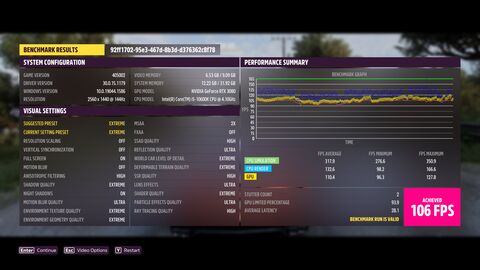

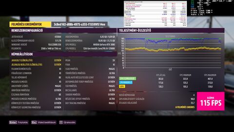

Kipróbáltam a Forza 5 benchmarkot. Valóban nem sikerült megugrani a 110 FPS-t.
Amúgy szerintem elengedem a GPU tuningot, nagyon minimálisan lehetett pluszt kisajtolni belőle, egyáltalán nem olyan léptékű a dolog, mint egy cpu, vagy ram esetében.Gondolom ebben az is közrejátszik, hogy nem épp tuningbarát verzió ez a kártya, tápcsatlakozóból is 2 van csak rajta, illetve gyárilag OC, tehát afölé már nem sokkal tudok menni.
Ez a teljesen stock gpu beállítással az eredmény, nem tudom ez milyennek számít egy 6 magos proci mellett:
nyul105 #31843 üzenetére
Kell hozzá az az Inspector, eredeti nem jó. Ott a fejlécen az utolsó ikonnal lehet hozzáadni ezeket a bővítményeket, én hozzárendeltem az exe-t, mivel nekem a játékok nem a normál helyükön vannak. Ez lehet nem kell.
Utána már megy is. A Benchmarkban a 120 fps az a játékban 130-135 is, függ a szituációtól, hol, merre autózunk. Egy stabil 10-12 fps-t dob minimum. -
nyul105 #31841 üzenetére
Nagyon tapasztalat nincs, FPS növekedés van.
Ha a keresőbe beírod, hogy Forza 5, láthatod másokét. Ez a teszt 2k felbontáson minden nVidia kártyán Extrém beállításon 100-110 FPS. (Ok, mindenki a elmosódást rövid helyett "Ki"-re tette, így én is)
Egy RTX 3080 nem tud semmilyen körülmények közt 120 FPS-t csinálni.
A nem létező Rebar-ral igen. Picivel nagyobb CPU terhelés, ott kevesebb FPS, de a végeredmény hatásos. AMD Sam jobb, ott 140 FPS lesz a vége.
Sam/Rabar nélkül 100-110, csak a zöldeknél nem működik hiába kapcsolják be.
Nekem bejön nagyon.

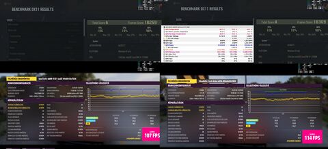

Teljesen alapon, resizable bar OFF: [kép]Teljesen alapon, resizable bar ON: [kép]
HWinfo értékek: [kép] ekkor 1900 Mhz fölé boostol és tartja is fixen.Kezdetleges OC:
Adtam neki afterburnerben 109% power limitet, core clock +50, memory clock +850
Ekkor ez az eredmény volt: [kép]
HWinfo értékek: [kép] -
