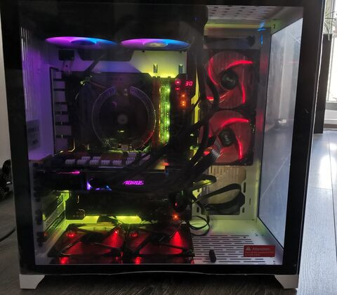

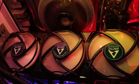

Rátettem egy Accelero III-as ventisorát is (bánya alatt az oldallap is megy le), így baba amúgy játékok alatt, mondhatni hibátlan és nem is néz ki ormótlanul, plusz hangja sincs. De mivel üresjáratban bányásznia kellene, így nálam az az elsődleges, hogy úgy legyen minél alacsonyabb a hőfok.

Azok a "sünik" sokat nem érnek így, tegyél a helyükre inkább egy 120-as ventilátort és/vagy vedd le az oldallapot.
#21878:
A megjelölt részen lévő alkatrészek kondenzátorok, nincs szükségük plusz hűtésre. Más kérdés persze, hogy a túloldalon ott a VRM, ami termeli a hőt rendesen, a NYÁK pedig átvezeti a hőt a kérdéses oldalra...igazából maga a design igénytelen, hogy egy ilyen hotspot mögé olyan kvázi zárt felületet terveznek ami inkább beszorítja a hőt, mintsem elvezeti...

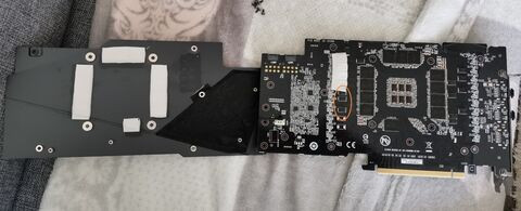

No, megvolt a ház csere, meg a kártyán lecsekkoltam, hogy milyen padok fognak kelleni rá. Most futtatok pár tesztet, hogy lássam, mi lett az eredménye. A házon még rajta vannak a fóliák, majd le lesz szedve. Bekapcsoltam a lapon is az rgb-t, ilyen rgb-orgiát én még nem láttam. 😅
Ami érdekes, hogy ezt hogy gondolták a Gigabyte mérnökei: konkrétan az rgb oltárán feláldozták a hűtés egy részét...

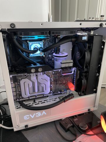

Beléptem a klubba egy vizes AORUS GeForce RTX™ 3090 XTREME WATERFORCE 24G kártyával. Így visszaolvasva nem sok mindenkinek van/volt itt. Gyors beépítés egy CM Masterbox 5 Lite-ba, előre rakva a radit nem annyira jött be, kissé nagyon melegedett a hátlap (mem. junct 106-108 fok), úgyhogy most kiment a ház tetejére, így is 104 lett, úgyhogy lesz még vele munka, plusz egy új ház is kell.
