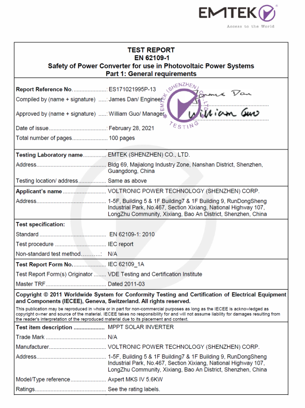

Ennyit talán elég is az illetőről. Nem érdemel több szót.Cert-ekből nekem is megvan pár, de nem az én tisztem közzé tenni.
Szóval ezt sem tőlem láttad ...Mondjuk szerintem már régi és újabb készült.
Tudok 2014-est is feltenni ... majd 10 éveset.
El kell kérni a gyártótól aktuálisat.
És persze kettős konverziósra ne várj VDE-AR-N 4105Átmenőt nem hasonlítanám külső visszwatt-os rendszerhez, mert egy trabantot nem illik ferrarihoz mérni.
Az egyikből kábelek lógnak, külső valami mér (ha véletlen jó irányba lett feltéve kábelre, és ha éppen van kedve működni) mennyi megy vissza.
A másiknak meg alaplapra integrált része, megbonthatatlan belső áramköre (amely meghibásodása esetén egész egység áll le).Szóval lehet toszogatni a kis kínaiakat (mármint inverter), de ezzel csak azt érjük el hogy még jobban lemaradunk a világ mögött ezen a téren.
Talán inkább el kellene fogadni, ahogy tette a világ minden (más) része. -

"Ha képes visszacseppenést okozni az eszköz, akkor van visszatermelés a hálózatba (igaz pillanatnyi, de van)"
Egy villanymotor is képes visszacseppenést okozni.
Akkor most dobjuk ki az összes szivattyút?"Honnan tudod, hogy a különböző szélsőséges állapotok esetén bekövetkező reakció mi lesz?"
Onnan hogy ismerem a belső felépítését."Működik-e és a szükséges idő alatt aktivizálódik az anti-islanding visszacseppenés időpillanata esetén?"
Ha elárulom hogy ugyanúgy megvan a VDE certificate-je (TÜV által akkreditált intézmény által, azaz TÜV-el egyenértékű), mint bármely engedélyezett termelő inverternek, akkor végre elhiszed hogy rég letaposott ösvényt próbálsz újra felfedezni"Ebben a videóban is pontosan erről beszélnek"

Hibrid-nek (hála egyes marketingeseket) a hálózatos szigetüzeműeket szokták hívni.
Ezért lett szokás valódi hibridnek hívni a termelni is képes rendszereket.Javaslom szakmai csoportban elolvasni a témába vágó bejegyzést. Sokat meg lehet érteni belőle a miért és hogyanból:
SZIGETÜZEM DEFINÍCIÓJA, ÉS ANNAK FEJLŐDÉSEAz átmenő rátermelő sem üzemszerűen, sem meghibásodás hatására nem képes hálózatba visszatermelni.
Több belső integráns érzékelőjével figyeli, és bármi rendellenességre maga az invertáló egység kapcsol le.
Soha egyetlen esetről nem hallottam, ahol átmenő rátermelő a hálózatra termelt volna.
És ismétlem, világszinten milliós darabszámban eladott inverter.Sőt, mondok viccesebbet is
Többen használják ezeket az invertereket sorba kötve szeparált szigetüzemben.
Mert pl nem ugyanolyan a kettő, így nem lehet párhuzamba kötni őket.
Az első adja a hálózatot a másodiknak, amely rátermel.
Ezek nem AC kapcsolt működésre képes inverterek.
Ha a második visszafele termelne, az első azonnali elfüstölés általi halált szenvedne.Visszacseppenés a sokat emlegetett német szabályozás szerint a szolgáltató tulajdona.
Magyarán a szolgáltató nem foglalkozik vele.
A user dolga megoldani ha jót akar magának, hogy a lehető legkevesebb legyen a visszafolyt, és így ingyen eladott áram.
Mindenki nyer vele. -
