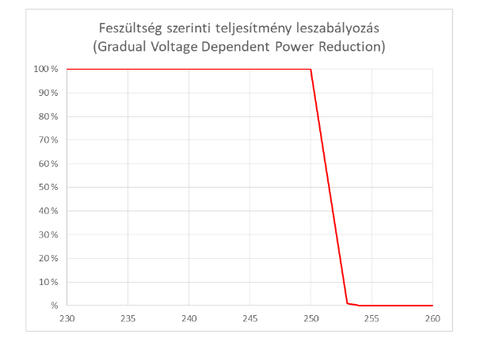

Mégiscsak az Overvoltage derating az. (Saj R5 feszültségfüggő teljesítmény szabályozás)
Végre volt türelmem kivárni a dolgot, kicsit megviccelt az inverter az első pár alkalommal.
Az volt a gond, hogy amikor megadtam a derating zónát, és néztem real time mi történik, akkor nem történt semmi.
Ugyanúgy termelt tovább, a feszültség nőtt, majd lekapcsolt az inverter.Az a titka, hogy a Saj inverter nem azonnal kezdi meg a leszabályozást, hanem kb 10 másodperc kell neki, és közben nem lehet egyszer sem az, hogy lemenjen a zóna alá a feszültség. (ez egyértelmű, viszont hiába frissítgettem félmásodpercenként az élőadatokat, nem biztos, hogy sikerült elcsípni, ha benézett alá)
Az a lényeg, hogy a max feszültség alá kell állítani a start pointot minimum 3V-tal, a recovert pedig a start point alá minimum 1V-tal.
Nálam a 3V-os eltérés nem vált be, mert sajnos az egyik fázison termel egy felhúzott inverter a szomszédban, így nem volt ideje leszabályozni, pikkpakk elérte a 253V-ot, és lecsapta.
Most így néz ki:
Grid overvoltage protection value: 253V
Overvoltage derating start point: 248V
Overvoltage derating recover point: 246VHa a feszültség tartósan (kb 10 másodpercig) 248V felett van, akkor elkezdi a leszabályozást, valószínűleg van egy fix, beégetett érték az inverter agyában, mert gyanúsan wattra pontosan beállt a termelés perceken át
Ahogy a recover point alá benézett, azonnal elkezdte ráengedni a termelést, természetesen emiatt elkezdett a feszültség is nőni a renitens fázison, így megint elkezdett leszabályozni.
Arra nem találtam beállítást, hogy lehet e ezt finomhangolni, viszont egy kisebb derating start point megadásával át lehet hidalni a 10 másodpercet.

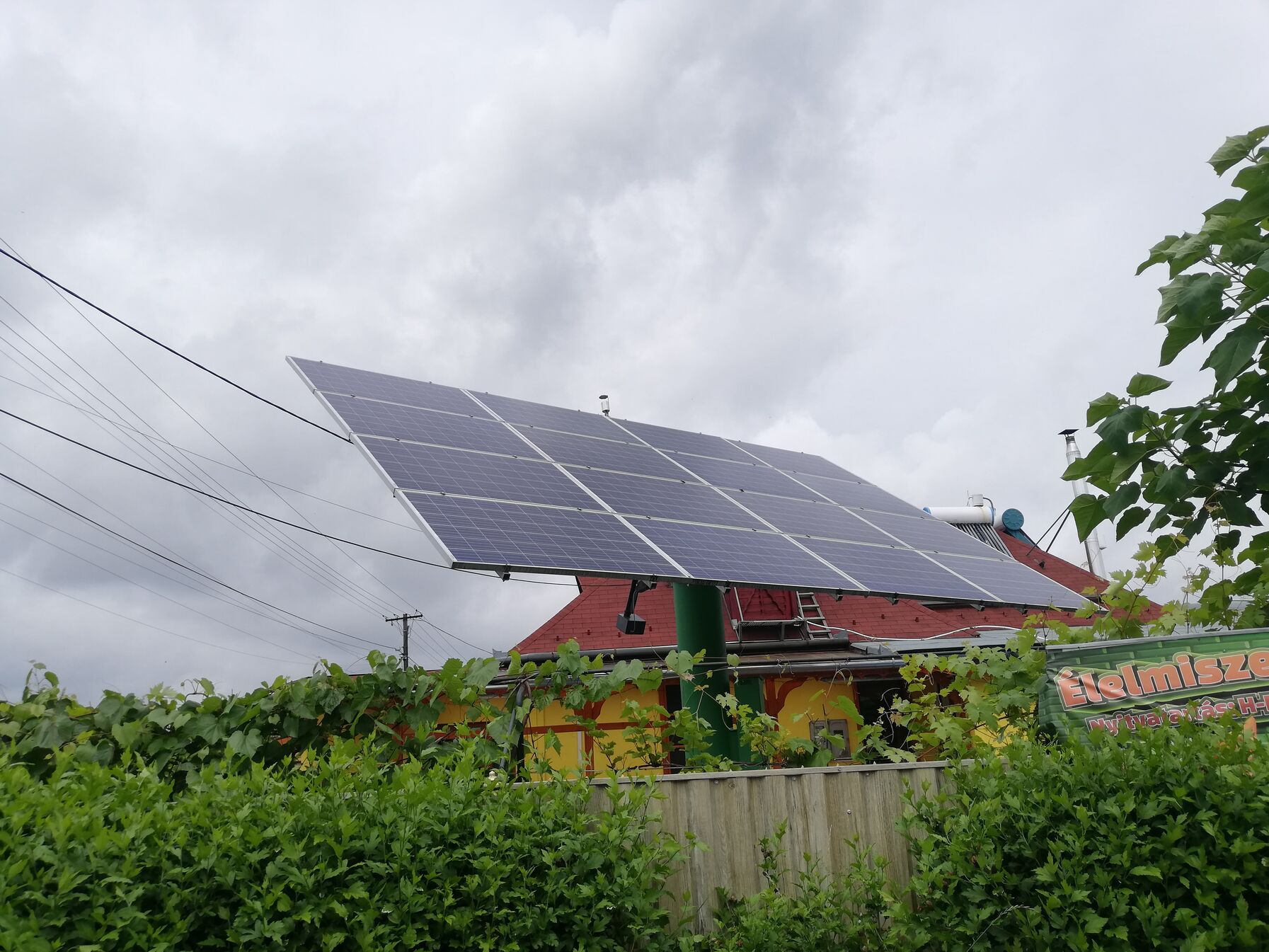

Sikerült bővíteni a rendszert. Mivel szerelésre eléggé nem rentábilis árajánlatok jöttek ezért megcsináltuk magunk. 4 db (használt, de szinte új) napelem + szerelési anyagok kevesebb mint 200e-ből megvolt. A képen látszik az alsó sorban a 4 új napelem
(Így lett összesen 18 de a képen nem látszik mind. Hozza is szépen a plusz termelést.)

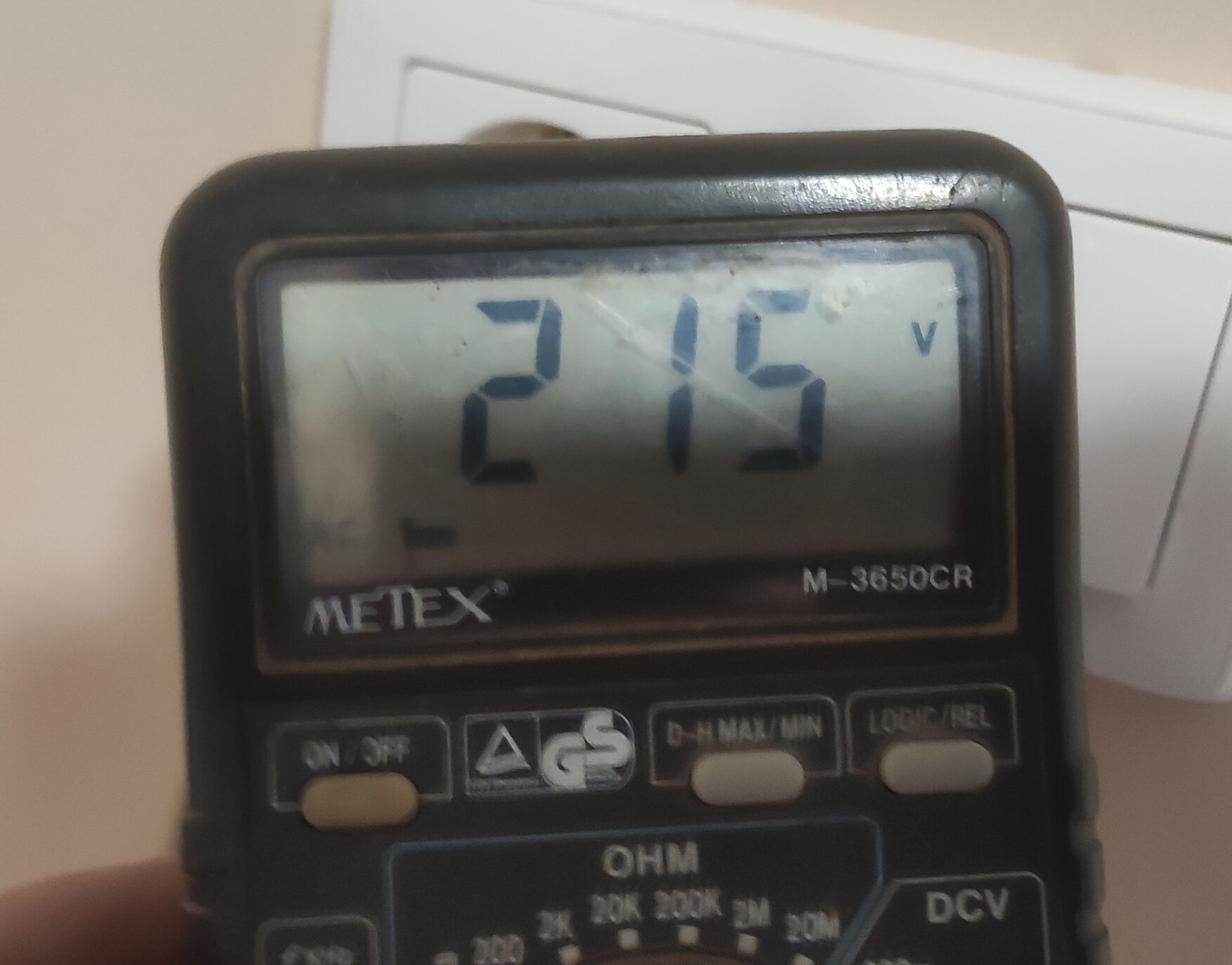

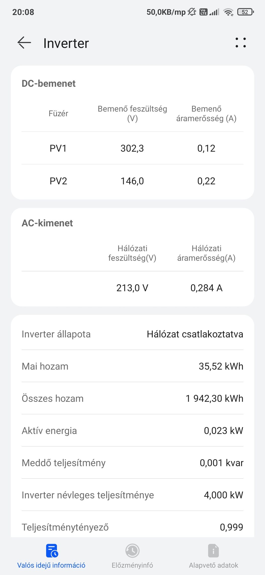

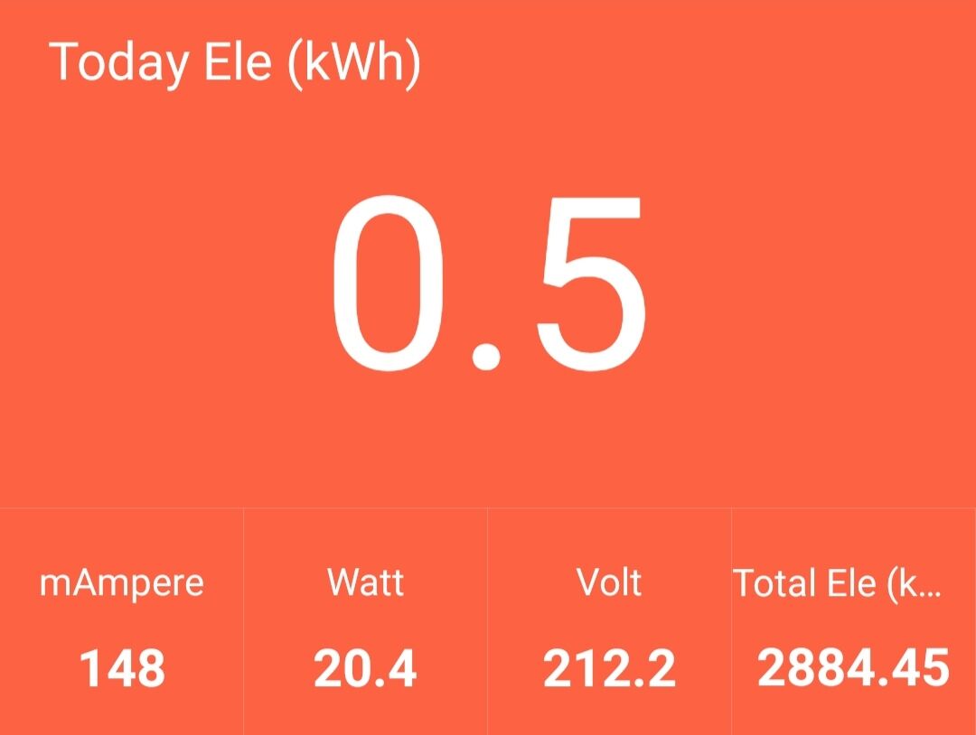

Kipróbáltam most mielőtt kikapcsolna az inverter megterhelni a hálózatot hogy így milyen értékeket fognak mutatni a különböző eszközök.
Nagyjából az összes nagyfogyasztót bekapcsolva ilyen értékek születtek:
[Smart mérő 212.2V]
[Multiméter 215V]
[Inverter 213V]
Most hogy lekapcsolt az inverter és átlagos a fogyasztás 225 öt mér a multiméter és a smart mérő is így biztos hogy nem fals az általuk adott érték és az inverter is pontosan azt mutatja ami a valóság.
Így hogy betápláláskor akár 25V-tal is képes a hálózaton megemelkednina feszültség, terheléskor pedig 25V-tal csökken én úgy gondolom hogy az inverter és a lakáselosztó közötti vezeték keresztmetszete nem játszhat semmilyen szerepet a dologban.
Csak azt kellene tudni hogy ezt mi okozhatja illetve hogy az óra előtt vagy az óra után már az én szakaszomon kellene keresni a hibát, de mint írtam feljebb ez a rendszer nemrég lett teljesen kicserélve.
